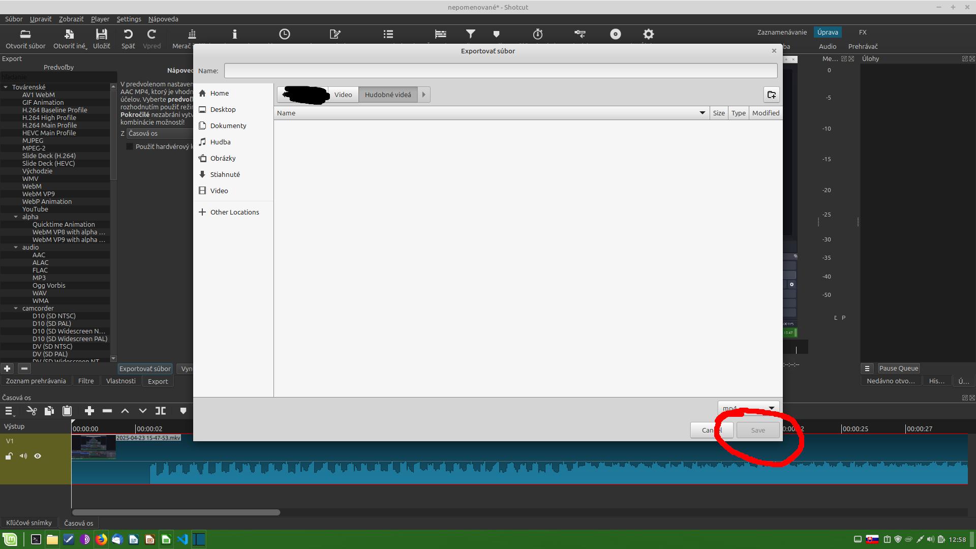

cez OBS som natočil video vo formáte .mkv. Krátke video, kde som len ukazoval svoju skladbu v LMMS. Chcel som toto video zostrihať v Shotcute, aby som odstránil zábery na začiatku a na konci. Pri exportovaní mám však problém.
Shotcut mi nevie toto zostrihané video uložiť, resp. exportovať. Keď kliknem na priečinok, kde to chcem uložiť (priečinok je prázdny), môžem kliknúť na tlačidlo "uložiť", ale potom ma to presunie do toho prázdneho priečinku, na ktorý som klikol a tam už mám tlačidlo "uložiť" sivé a nedá sa naň klinúť. Dovoľuje mi to akurát prepísať už existujúce video.
Nejaké nápady, ako ďalej?

OK, nič som nepovedal. Nič sa nestalo. Základná stupidita.
Problém je vidieť hneď v prvom obrázku:
Súbor, ktorý sa snažím exportovať, nemá meno, takže mi to ani nemôže dovoliť. Už som si zvykol na iné programy, čo toto robia samy a ani ma nenypadlo takúto prkotinu skontrolovať.
Padron chalani a vďaka za ochotu.
