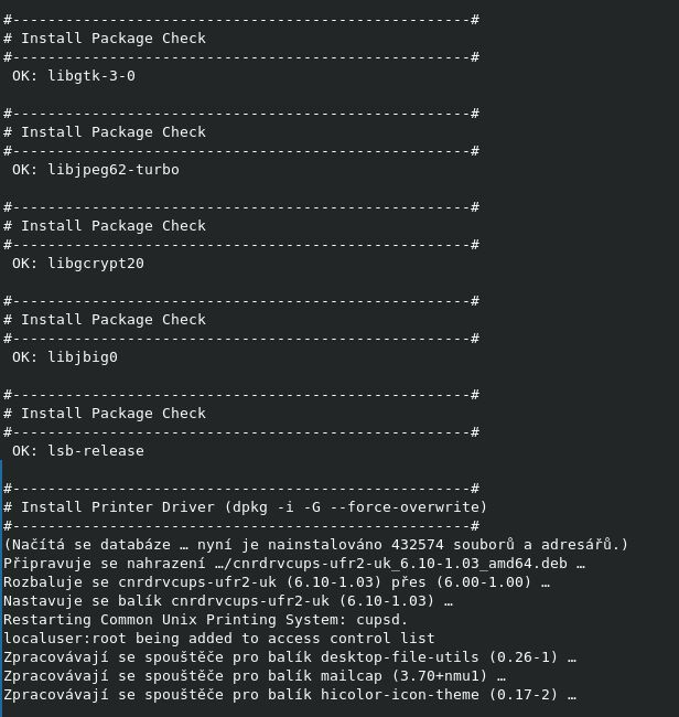

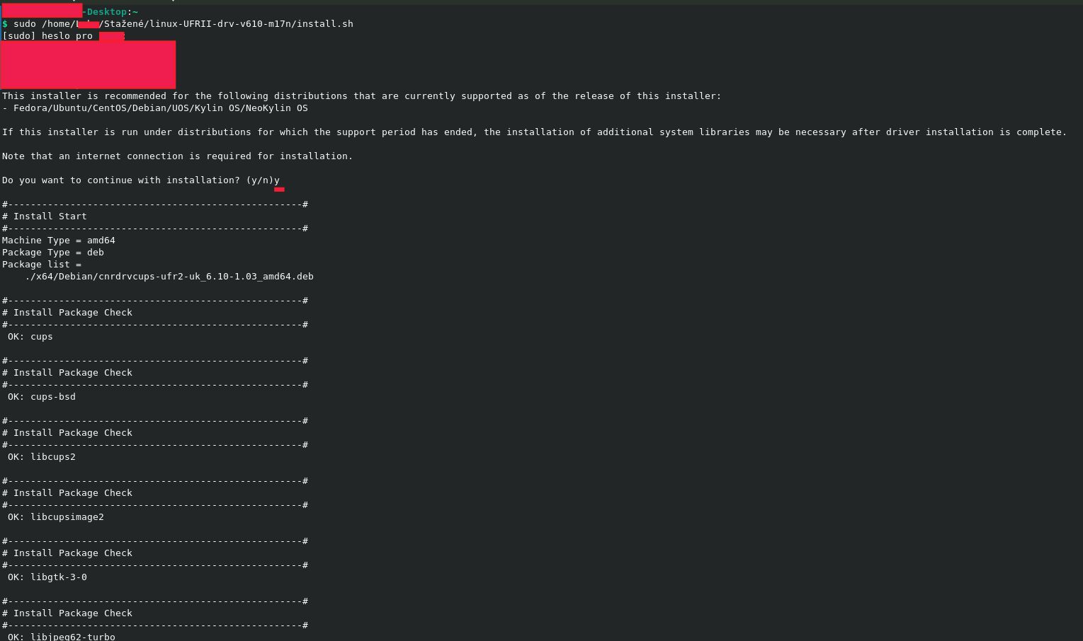

Z této stránky stáhnout driver:
https://www.canon.cz/support/consumer/products/printers/i-sensys/lbp-series/i-sensys-lbp6030b.html?type=drivers&os=Linux%20(64-bit)
Pak rozbalit do složky.
Pak nastavit install.sh jako spustitelný soubor, pokud již není.
Pak spustit install.sh z Terminálu nebo Konzole (nevím, jak se to jmenuje v XFCE).
Tam to ukáže průběh, bude to chtít napsat minimálně 1x Y jako YES, že to chceš opravdu nainstalovat. Pak se ukáže okno, kde si vybereš typ tiskárny, pak si vybereš, jak je připojená (já u síťové dávám Socket a tam pak napíšu IP adresu tiskárny). Pak to najde moji tiskárnu, potvrdím a zavřu okno a tiskárna by měla být přidaná včetně ovladačů.
Pokud by to nešlo, tak je ještě možnost klepnout na 64-bit driver, tam zvolit Debian a spustit balíček .deb. Ale to až jako náhradní postup. Přes To install.sh by to mělo být lepší ...
