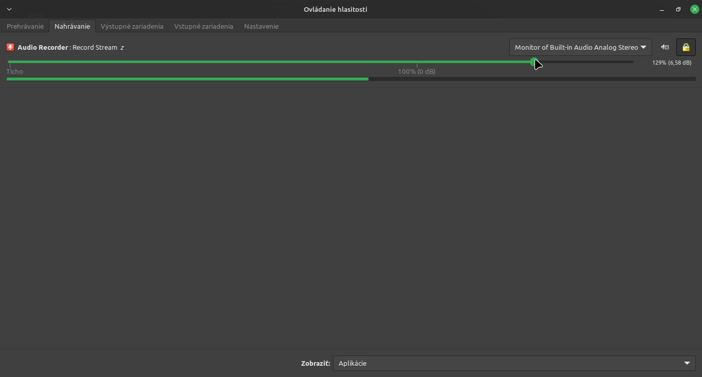

Nazdar. Je mozne na to pouzit nenapadny program Audio recorder, https://www.linux-mint-czech.cz/2021/06 ... ecorder-2/
Pridat ci ubrat hlasitost potom cez Ovladanie hlasitosti, len tych 6 db ci 8 db uz pocut skresleny zvuk. Mozno na 3db ci 4 db by to slo.
Nutne sa s tym pohrat a asi len jednotlivo nie hromadne.
Vystupny subor ma taketo mediainfo:
