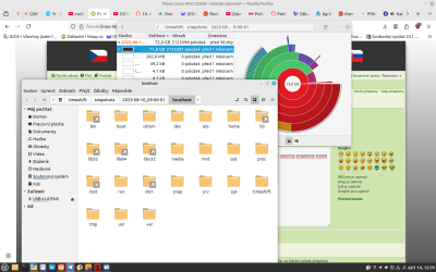

mám zase laický dotaz: počítač mi hlásí, že mám nedostatek místa na úložišti "Kořen systému souborů"
Vypadá to jako v příloze:
Složka snapshots zabírá 72 GB. Bohužel jsem do linuxu nepronikla a nevím, co můžu a co nemůžu smazat, abych nevymazala něco důležitého.

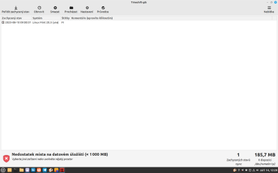

Jak už napsal menom, problém zpúsobuje pravděpodobně Timeshift a jeho četné snapshoty, ty ti zabírajú cca 72 GB. Vymaž všechny snapshoty kromě posledního a nastav si, aby ti ponechával pouze poslední.

Otevřela jsem Timeshift a vypadá to - viz příloha.
Když rozkliknu Procházet, jsou tam jen dva zachycené stavy (z 10. 8. a ze 13. 9. - ty přece nemůžou zabírat 72 GB(?)
V příloze ještě otevřená složka snapshotu z 10.8. - to můžu natvrdo všechno smazat? Nebo mám hledat ještě nějaké skryté složky?

Ramonka píše:Nedávno jsem si nechala upgradovat systém...
To moze byt na pricine, ze v tom starom systeme sa to zaplnilo.
V tomto pripade by som zadal do terminalu prikaz, co spusti spravcu suborov s opravnenim roota:
sudo nemo
Vyskoci okno a tam sa preklikat do tej problematickej zlozky a mazat.
Ak tam budu nejake skryte polozky, tak zobrazit a mazat, ukoncit pracu v tom okne...
