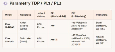

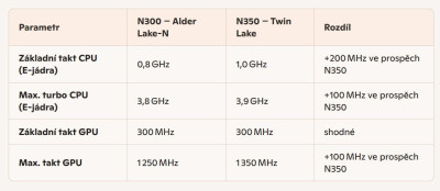

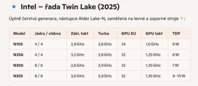

Nové úsporné procesory Intel, řada Twin Lake (2025). Pozn.:. N300 v Twin Lake není, a N350 zase nebyl v Alder Lake.
Údaje dle AI (bez záruky):
První mini pc s N355 a s N350 (ale pouze s DDR4).
