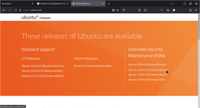

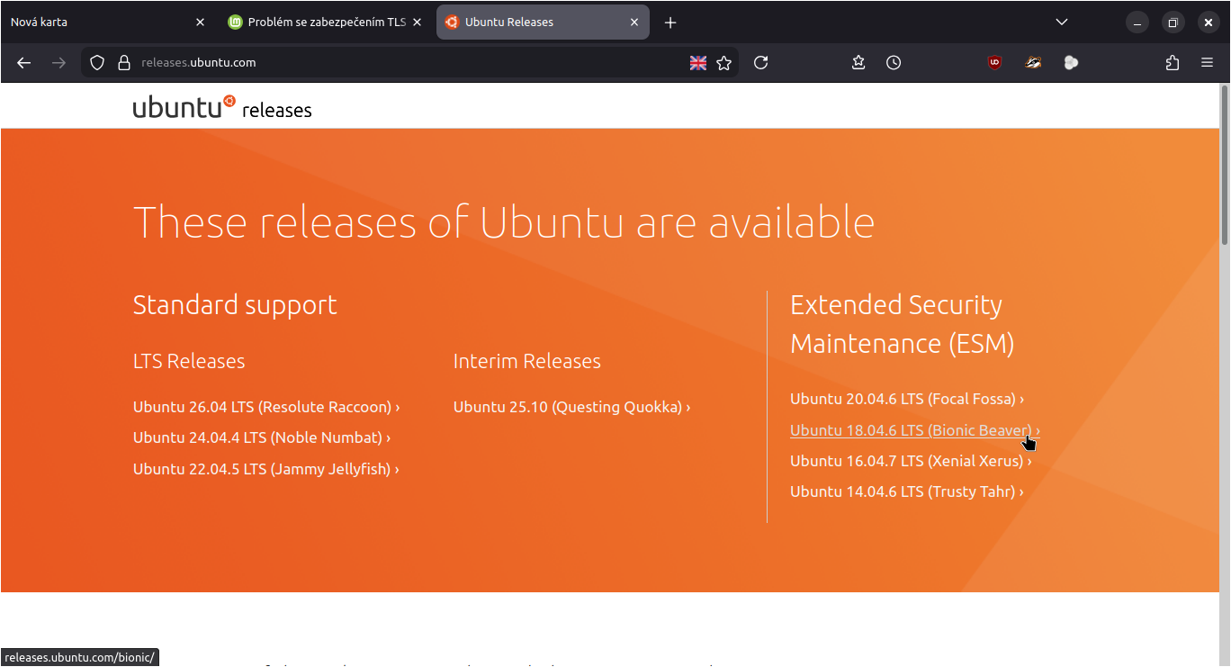

Nemůžu nikde najít ke stažení Ubuntu 18.04.6 x86_64. Díky.
Re: Problém se zabezpečením TLS
Nasiel som torrent, no vypada jak mrtvola, asi to bude tu:
https://releases.ubuntu.com/bionic/
Ano, ale tam není x86 ale jen pro amd
To amd64 je len dalsie oznacenie pre 64-bit (64 bitovy system), co je equivalent k x86_64.
To x86_64 si pozadoval a je to rovnez v navodu.
O 32-bit (32 bitovy system) by slo, keby to bolo len x86 ci i386 i686 a tak podobne.....
Díky za vysvětlení. Myslel jsem, že x86 je pro intel procesory.
