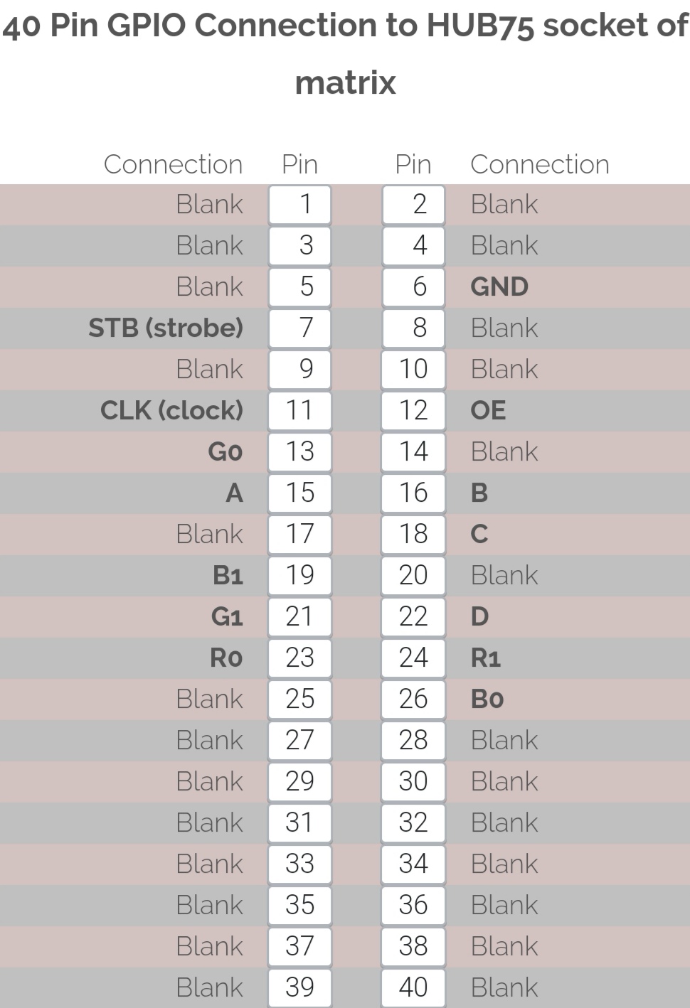

Vďaka, podarilo sa.. Ako nainštalovať Ubuntu Máte, tak isto rozchodiť ten matrix, ale... :)
Všetko je fajn, zatiaľ to robí čo má len je problém že to robí artefakty. Je jedno či je to 64x64 (3mm led), alebo 32x64 (5mm led)

Točil som to síce FULLHD (60sn./s.), ale aj tak to nieje dobre vidieť..
Neviem čím to môže byť, ale dnes ešte skúsim iné zapojenie. Včera som to zapojil podľa toho Adafruit Hat no je evidentne viac možností. Len neviem čo zase s tým zvyšným E..
Resp. na jednom paneli mám A, B, C, D a na druhom A, B, C, E.
Nevadí, budem testovať rôzne možnosti. :)

Dnes som skúsil to iné zapojenie a funguje to úplne rovnako, tiež robí tie artefakty, neviem čo s tým.
Navyše si vôbec neviem predstaviť ako zapojiť 6ks panelov aby to fungovalo korektne.
