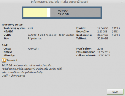

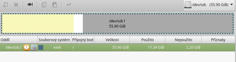

Nicméně mám jeden problém. Původní disk byl 20GB(oddíl ext4 na 2TB HDD 5400ot/min - zbytek NTFS jako úložný prostor pro Win7 na druhém HDD. Prázdné místo je 1.7GB.
Získal jsem HDD 60GB a to je ten 7200. Obraz disku má 20GB. Ten jsem nahrál na 60GB HDD, jenže z nějakého důvodu má oddíl jen těch 20GB a tedy volných jen 1.7GB. Zbytek je neviditelných. Nicméně v GParted je vidět, že SDA má zaplněno jen těch necelých 20 a zbytek je volných.
Jak tedy uvolnit zbývající místo?
Je tam varování. Mám zkusit Oddíl ->Zkontrolovat. Ale Zkontrolovat je zašedlé a nejde zvolit.
děkuji
děkuji

heh, tak jsem to vyřešil. Nabutovalem z usb a opravil to v gparted z usb. Pak jsem musel ovšem opravit znovu grub.

To je právě asi důsledek použití obrazu. Jestli ten obraz máš ještě uložený, tak není důvod to nezkusit.
