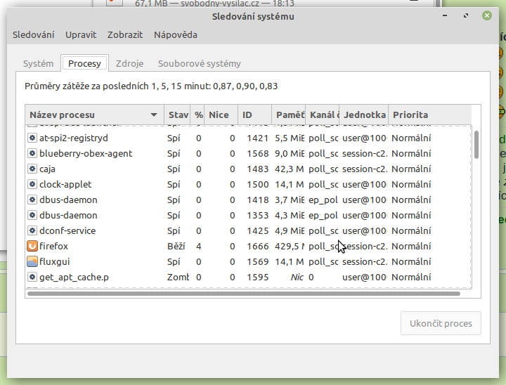

Žádné hlášení tu nemám, jen ta ikona na liště je šedivá a program spí i ve 21.00 - viz zde:

Nemam osobni zkusenost, ale jevi se mi to tak (preneseno z jinych aplikaci), ze ve spravci uloh je viditelna jen nadstavba "fluxgui" nikoliv samotna aplikacni baze flux - jesli tam nikde neni, tak je pravdepodobne, ze se program nespustil a proto nemas viditelne zmeny na obrazovce. Je tedy mozne, ze je to oravdu vazano na nejakou (nejspis casovou) podminku, ktera bud neni splnena nebo je problem v aktivaci pri jejim naplneni. Bylo vyzkouseno spustit flux (bazalni - nikoliv nadstavbu fluxgui) z terminalu primo?

Taky jeste ten status spanku by mohl byt vazan na to jestli je gui aktivni - tedy spustene na obrazovce - zkus to, jestli se zmeni status bezici.
Jinak zkus ten prikaz a uvidis co to bude delat a pripadne postni co terminal nasledne vypise.
Pocitam, ze se jedna o zemepisnou delku a sirku, tedy souradnice, mista, kde se uzivatel nachazi. Tim padem je to vazano na podminku nejspise casovou - tedy ani vecer za tmy se neprojevi zmena obrazu?
