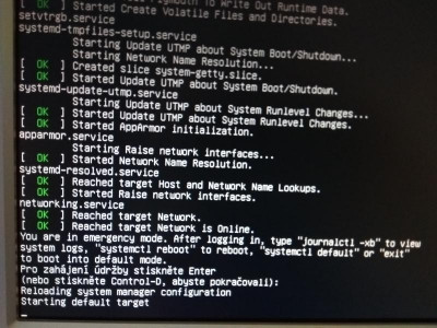

Přikládám fotku. Na poslední hlášce to zmrzne.

Na fotke to vypada podobne jako v Recovery mode
Ked stlacis Enter tak sa stane co ?
Ak sa nedostanes k prikazovemu radku, moznost prihlasit uzivatela, tak
stlacit spolu dve klavesy Ctrl D
a pokracovat potom to zvykne nabehnut v takom obmedzenom rozliseni a rezime
do grafickeho prostredia

Enter nedělá nic a ctrlD jsem zkoušel už podle hlášky na obrazovce. Ukážou se následující dvě řádky a na té Starting default target to zmrzne.
Ale už jsem se smířil a rozhodl, že počkám na MINT20 a zkusím to zčista. Snad nebudou potíže s ovladači, když se podaří, budu mít klid na delší dobu, jak bylo výše psáno.

Ten /boot oddil o pribliznej velkosti 1GB vobec neni potreba pre disk s MBR tabulkou,
na tvojom mieste pri buducej instalacii by som nechal
/boot
na oddile
Keby tomu bolo tak aj teraz, vyskusal by som osvedceny navod na obnovu GRUBu
pomocou LiveCD - LiveUSB
jak sa pise tu:
Obnovení GRUB2 pomocí LiveCD
https://wiki.ubuntu.cz/grub2

Myslel som vyskusat obnovu GRUB pomocou LiveCD - co v dnesnej dobe neni nutno vypalovat CD/DVD ale z instalacnej
flesky - usb kluca spustit LIVE system - vyzkouset
Ten navod pre disk s MBR skutocne funguje, pouzil som ho mnoho krat uspesne
no nikdy s samostatnym oddilom /boot
Toto by som na tvojom mieste vykusal.
