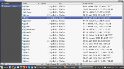

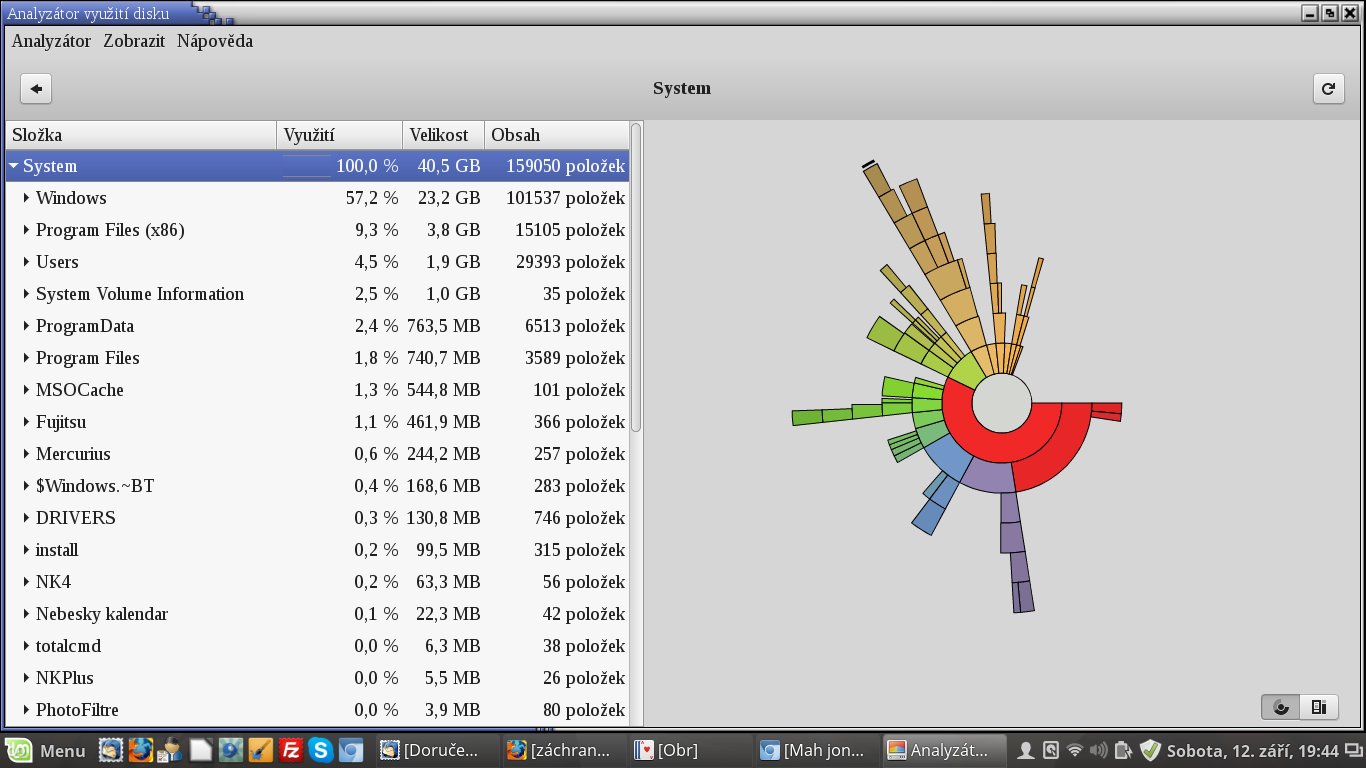

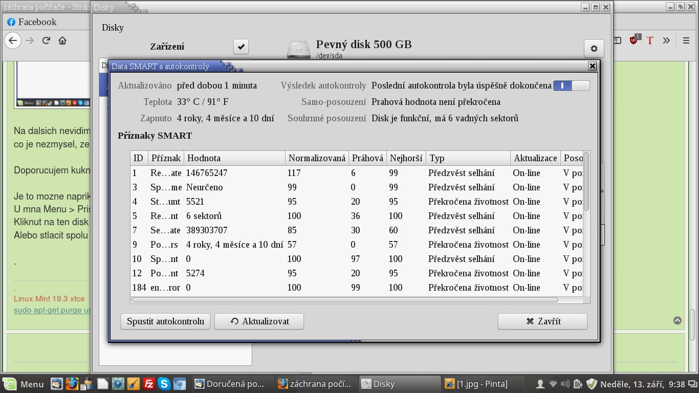

Podla tohoto obrazku je vsetko v poriadku :

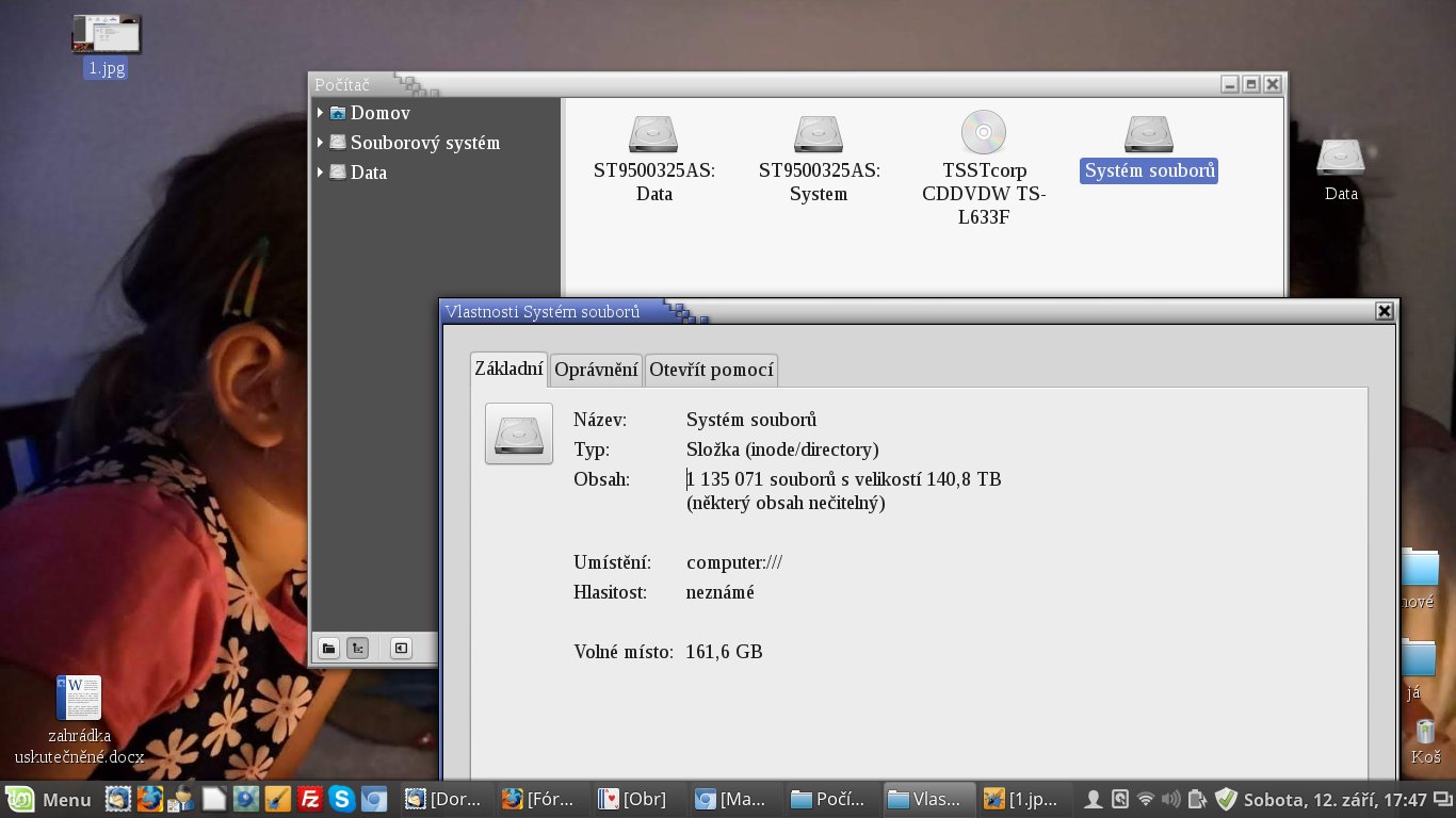

Na dalsich nevidim nic neobvykleho okrem toho prveho, kde pise o 140 TB
co je nezmysel, ze by bolo na 500 GB disku.

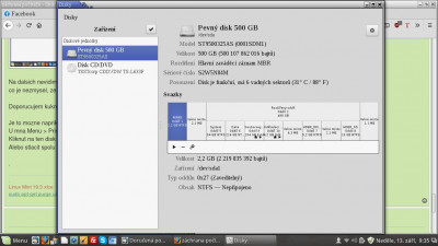

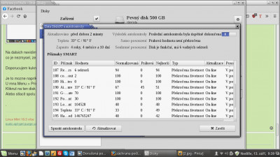

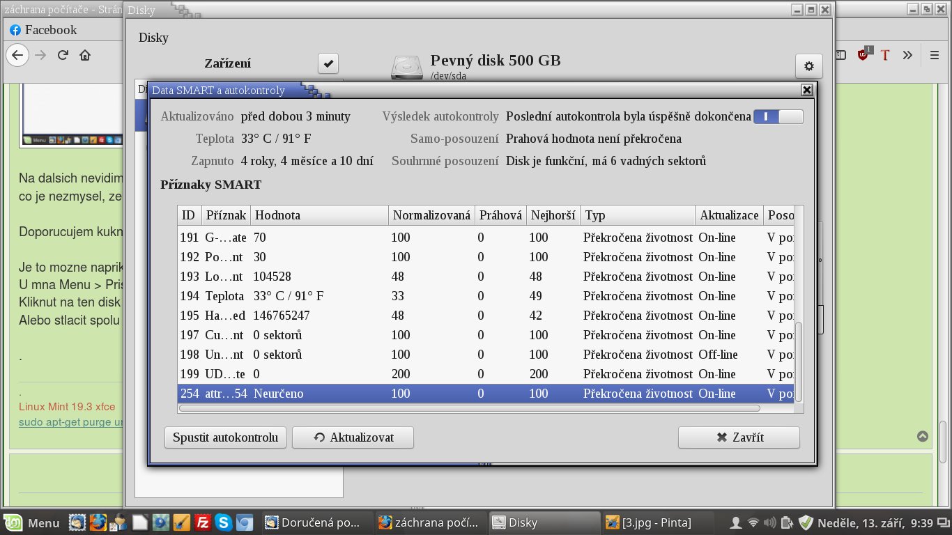

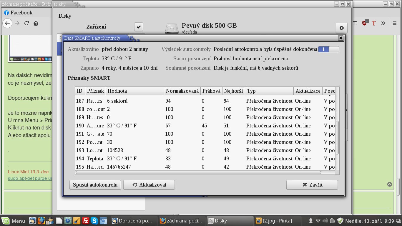

Doporucujem kuknut na SMART udaje toho harddisku.
Je to mozne napriklad cez program Disky
U mna Menu > Prislusenstvo > Disky
Kliknut na ten disk a najst v ponuke Udaje smart a samokontroly
Alebo stlacit spolu dve klavesy Ctrl S

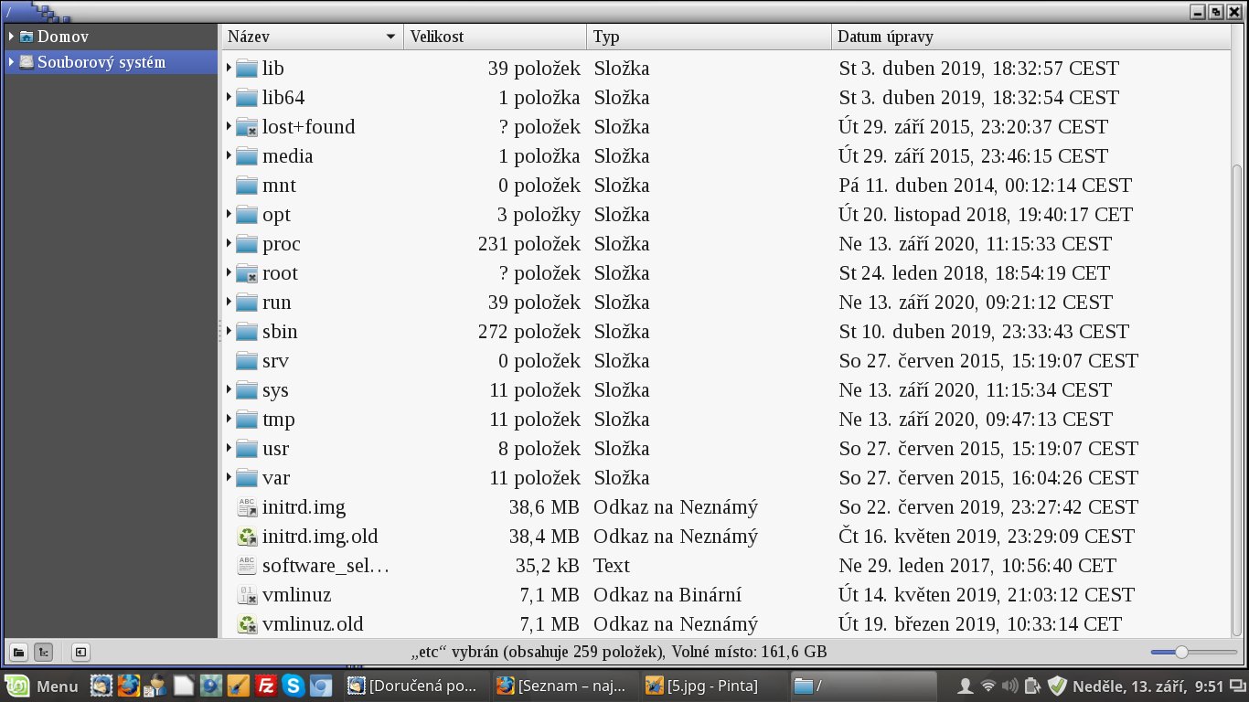

Tak jsem ještě otevřela ten "systém souborů"
Příspěvky: 1460
Re: záchrana počítače
#19 Příspěvek od alojz »
...nainstaluj commander,a kukni...podla mna to spomalenie nerobia tie terrabajty,to tam asi neni...asitaknijak... :lol:

gnome commander mám nainstalovaný - nikdy jsem ho nepoužila - netuším, na co je
a nějaká chybka v té složce je - sice, když ji otevřu, tak to vypadá v pohodě, ale když dám "vlastnosti", tak začne chroustat a chroustá třeba půl hodiny - připadá mi, že to načítá stále dokola . . .
a stává se mi, že při otevření nebo zavření jakéhokoli souboru se spustí něco podobného - počítač chroustá a chroustá a přestane fungovat kurzor a cokoli jiného - nic se nedá ani otevřít ani zavřít a musím čekat třeba tu půl hodinu, než to dochroustá . . .
a je to čím dál tím častěji a trvá to čím dál tím delší dobu . . .
