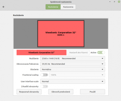

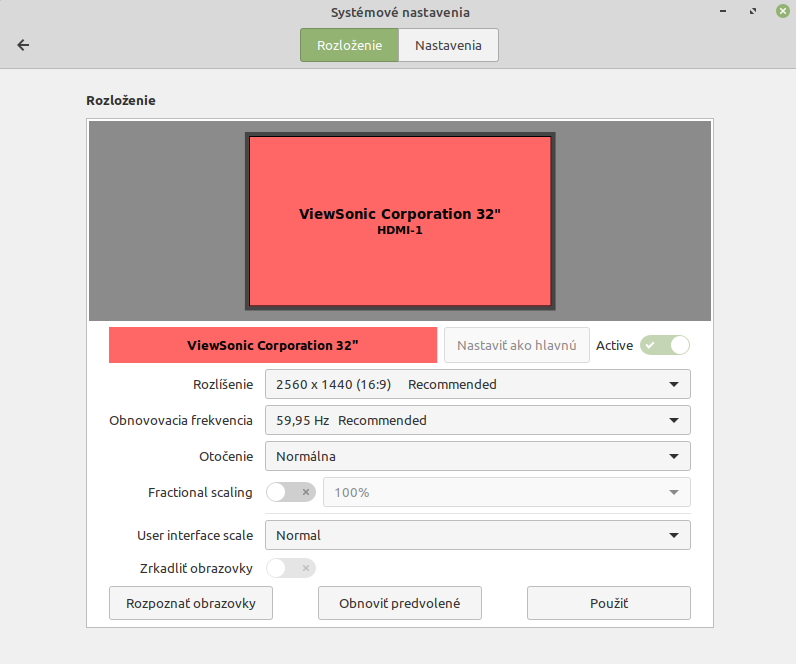

Nemoze byt problem v tom ?
Mam monitor nastaveny takto

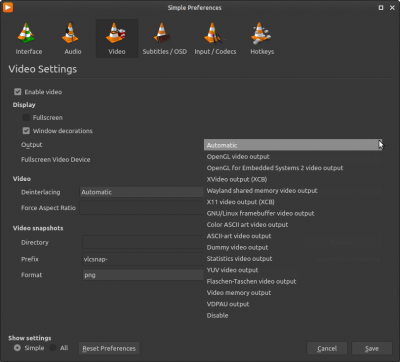

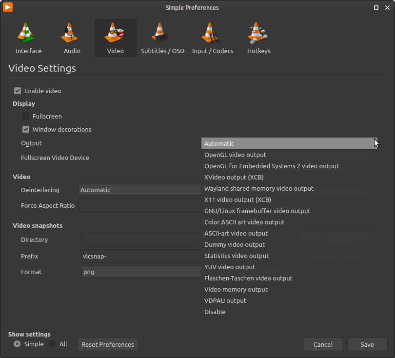

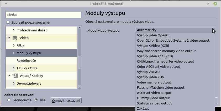

Na tvojom mieste by som hladal riesenie v zmene nastaveni pre VLC output:
Niekde pisali ze namiesto Automatic treba dat XVideo - XCB
Inde som videl, ze pisali zmenit na Wayland a zasa v inom pripade na X11 - XCB
alebo VDPAU output.
Tak si vyber ...
Vzdy jedno nastavenie, zmenit ulozit odhlasit uzivatela alebo reboot.
Mozno takto po jednom vyskusat ....
Re: Trhane video v LM20/19/18
#18 Příspěvek od juhele2014 »
Nahraj si kernel 5.6.11 Zvládneš to? Dále můžeš v nastavení VLC zvolit videovýstup, viz printskrýn. Dále můžeš zvolit přehrávač mpv, ten je slušnej. A dále můžeš zvolit méně náročný OS.

Skusil som vo VLC vselijake nastavenia (aj v kodi) a skusil som aj MPV. Ja mam silne podozrenie, ze problem bude s monitorom a frekvenciou.
Mam este jeden LED 27" a skusim to aj na vacsej TV (myslim, ze mam nejaku 50" full hd)
Moj novy QHD 32" asi nebude idealny na Full HD vysielanie
