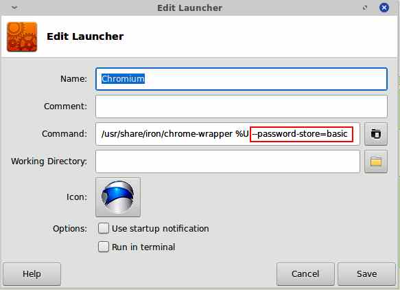

#15 Příspěvek od kamowski »
@janos
v Menu si klikni pravým na spúšťač - upraviť aplikáciu
a za príkaz doplň --password-store=basic
pri opere: opera --password-store=basic
pri vivaldi: /usr/bin/vivaldi-stable --password-store=basic %U
asi to bude fungovať aj pre chromium, chrome, nejdem to ale slúšať, snáď to niekto potvrdí alebo vyvráti

#16 Příspěvek od alfisko »
kamowski : v chrome to funguje. Lepsie riesenie ako to moje. Je tiez ucinne ale musel som pri zapnuti pocitaca zadat heslo (co doma nepotrebujem). Takto to napisem do spustaca a mam pokoj. Diky.

#17 Příspěvek od juhele2014 »
:arrow: kamowski
Potvrzuji, v opeře to funguje ...

#19 Příspěvek od juhele2014 »
Vlevo dole - START - INTERNET - OPERA , dáš pravý myšítko a vybereš Edit Application. A potom --password-store=basic to zkopíruješ do pole command, viz:
Pak uložit, musí to fungovat.
