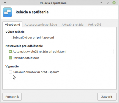

flx píše: 06 bře 2021, 11:59 Takže jsem zkoušel ten postup a samozřejmě že nefunguje. Navíc se změnila funkce tlačítka napájení v menu vpravo nahoře. Předtím jsem na něj kliknul a mohl jsem vybrat jestli chci pc vypnout, odhlásit, uspat...
Tak si to nastav inak, ak vies co si zmenil.
Nepisal som ze je to postup, len obrazky kde hladat.
Nikto na dialku nevie co si tam naklikal.
Ked sa nevies z toho vysomarit, tak je este moznost odinstalovat Light Locker (program - zamok)
napriklad cez program Synaptic - spravca balikov
Hladat light-locker
Odstranit
Alebo zadanim jedneho prikazu do terminalu, ale to budes musiet zadat heslo:
sudo apt purge light-locker
Potom restart.

flx píše: 06 bře 2021, 12:47 "Tak si to nastav inak, ak vies co si zmenil." Přenastavil jsem to podle těch obrázků co jsi poslal. Potom jsem vše vrátil zpět a nic.
K tomu Menu a tlacitku
Pravdepodobne si zrusil moznost
Zobrazit vyber pri prihlasovani.
Tak si tu volbu zase zapni.
Restart pc.

Mám to zaškrtnuté, takže tím to asi nebude.
