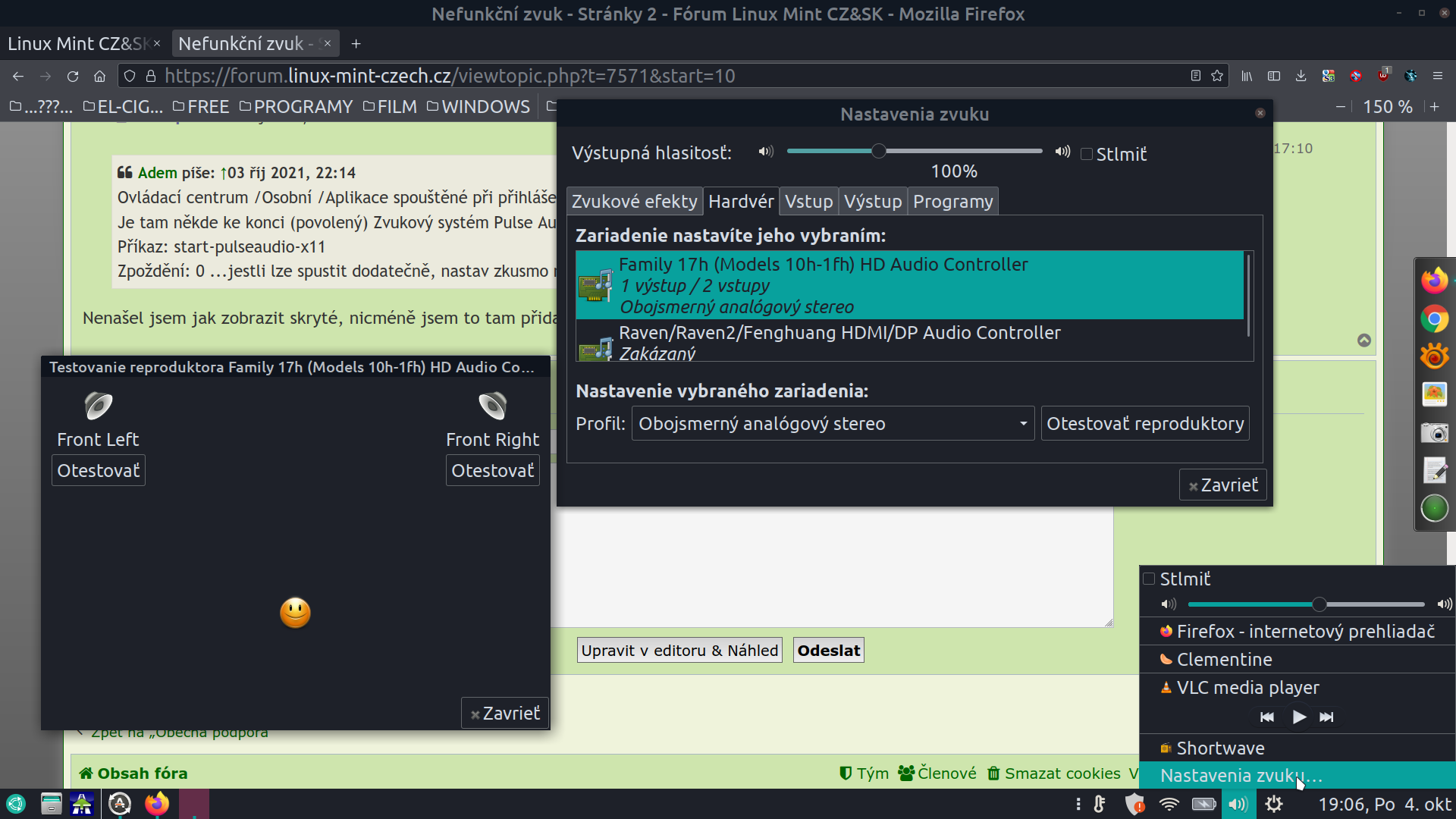

#16 Příspěvek od alojz »
...take mas po kliknuti na ikonu zvuku-nastavenie zvuku???

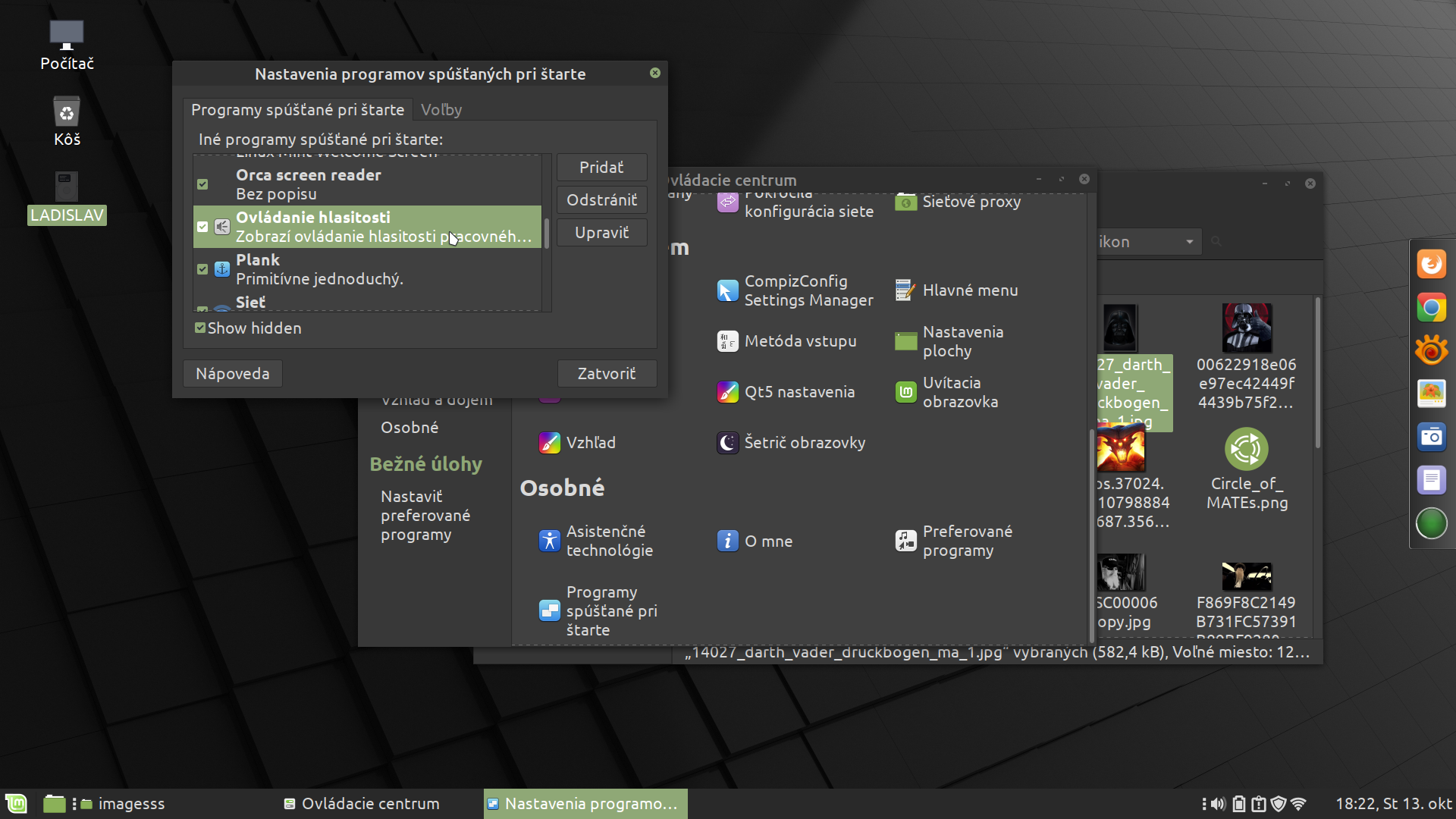

Příspěvky: 1494
Re: Nefunkční zvuk
#20 Příspěvek od alojz »
