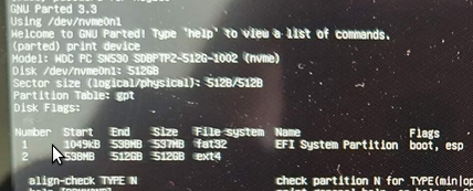

vsak jsem ten odkaz s presnymi parametry posilal uz dva krat...nevim co z toho chcete vytahnout tak zakladni jsou asi
CPU: AMD Ryzen 7 5800HS (2.8 GHz, 4.4 GHz Turbo, 16 MB Cache)
GPU: NVIDIA GeForce GTX 1650
RAM: 15GB
SSD: 512GB
co se vypisu tyce je na obrazku, kdyby jste je nemohli otevrit, tak se omlouvam a dejte mi prosim vedet
display je maly vuci rozliseni 4k...tedy pismo je velice male a je sotva videt, tak jsem se to snazil priblizit. Snad to prectete.

Podla toho co si pisal, tak bol pokus instalovat GRUB do /dev/nvme0n1
To je vsak oznacenie disku.
Podla toho obrazku "parted" EFI particia ma cislo 1
Treba zopakovat instalaciu GRUB alebo obnovit GRUB napriklad pomocou Bootrepair
zvolit v tom Menu, ponuke /dev/nvme0n1p1

To bylo ale jenom když chtěl povolit kodeky apod. - pak už ta instalace proběhla a jeho problém je dementní příliš nová integrovaná grafická karta AMD v dementní kombinaci s druhou kartou nVidia. Tedy jeho problém je, že se musí dostat při bootu do editace GRUB2 příslušné volby a tam přidat parametr "nomodeset" a potom nainstalovat proprietální ovladače. Tak ať trochu hledá nebo mu poraďte tohle a nesvádějte ho z cesty prosím. Bude z toho zmatený tuplem - už by tady chtěl dělat ne moc dobré rozdělení disku, podle toho, kde co vyčetl za info, které platily tak před 10 lety.
