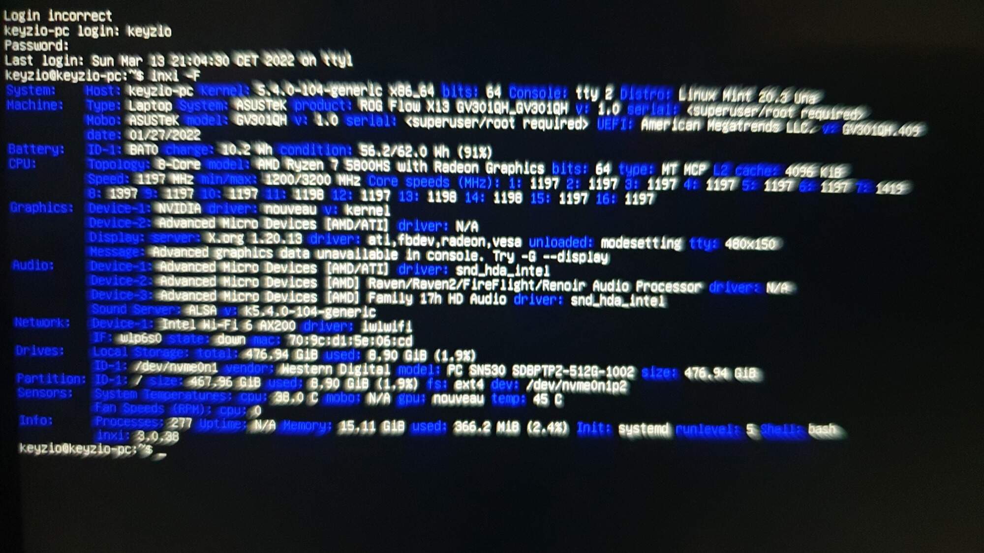

vsak jsem ten odkaz s presnymi parametry posilal uz dva krat...nevim co z toho chcete vytahnout tak zakladni jsou asi
CPU: AMD Ryzen 7 5800HS (2.8 GHz, 4.4 GHz Turbo, 16 MB Cache)
GPU: NVIDIA GeForce GTX 1650
RAM: 15GB
SSD: 512GB
co se vypisu tyce je na obrazku, kdyby jste je nemohli otevrit, tak se omlouvam a dejte mi prosim vedet
display je maly vuci rozliseni 4k...tedy pismo je velice male a je sotva videt, tak jsem se to snazil priblizit. Snad to prectete.
Re: Instalace Linux Mint 20.3 CE
Napsal: 13 bře 2022, 22:48
od menom
Podla toho co si pisal, tak bol pokus instalovat GRUB do /dev/nvme0n1
To je vsak oznacenie disku.
Podla toho obrazku "parted" EFI particia ma cislo 1
Treba zopakovat instalaciu GRUB alebo obnovit GRUB napriklad pomocou Bootrepair
zvolit v tom Menu, ponuke /dev/nvme0n1p1
Napsal: 14 bře 2022, 00:55
od Ventero1
To bylo ale jenom když chtěl povolit kodeky apod. - pak už ta instalace proběhla a jeho problém je dementní příliš nová integrovaná grafická karta AMD v dementní kombinaci s druhou kartou nVidia. Tedy jeho problém je, že se musí dostat při bootu do editace GRUB2 příslušné volby a tam přidat parametr "nomodeset" a potom nainstalovat proprietální ovladače. Tak ať trochu hledá nebo mu poraďte tohle a nesvádějte ho z cesty prosím. Bude z toho zmatený tuplem - už by tady chtěl dělat ne moc dobré rozdělení disku, podle toho, kde co vyčetl za info, které platily tak před 10 lety.
1. Rozjeď si tu instalaci, tak jak ji máš, podle toho, co ti radím - přerozdělení disku v tomhle nepomůže.
2. Pak se můžeme mrknout na tu síťovku
3. Poté, až to budeš mít odzkoušené, tak to můžeš udělat v případě potřeby jinak a lépe rozdělit disk
4. Na ESP (EFI partition - ta je nutná, pokud nepřepneš na CSM/Legacy) stačí 100MB, pokud tam budeš mít 1 nebo 2 systémy. Kořen (root) "/" dej min. 40GB, ale máš 500GB, tak si dej klidně 60GB nebo 80GB pro sichr. Zbytek dej /home a na swap oddíl (swappart) se u NVME disku vykašli - dle mě je u SSD více na škodu, než k užitku - vytvoří se ti automaticky swapovací soubor (swapfile). Pokud náhodou ne, tak poradíme jak ho aktivovat. Ale on se tam vytvoří.
