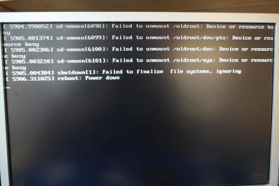

Podla toho co je na obrazku je to chyba systemd.
https://github.com/systemd/systemd/issues/14981

Takze podla teba to co je na obrazku a chyba systemd na githube spolu nemaju nic spolocne_?
Alebo len nahodou sa tam zjavil podobny text.
Ja samozrejme viem, že akýkoľvek softvér môže mať chyby, teda aj systemd. Avšak v danom prípade to robilo problémy aj vo windows, teda apriori to nemohlo byť spôsobené systemd, pretože windows, ako je známe, nemá systemd. A to, že sa tam objavil rovnaký text chyby iba znamená, že sa tá chyba navonok prejavovala rovnako. V danom prípade nemožnosťou odpojiť zariadenie, pretože bolo zaneprázdnené. To mohlo spôsobovať viacero príčin. Napríklad, že vo windows bolo nastavená hybernácia namiesto vypínania alebo došlo k nejakej poruche a nejaký súbor alebo program nebol korektne ukončený a pod. Vyriešilo sa to reštartom zdroja. Pokiaľ by bol problém systemd, po spustení by sa chyba zopakovala, čo sa nestalo.
