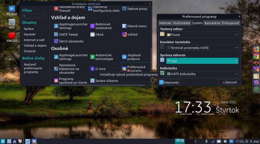

Alojz dal obrázkový návod, jak přidat toho zástupce na panel, podle toho jak pochopil problém. Pokud se netrefil, tak to přesto nepovažuji za plivnutí. Bohužel má takový přestručnělý styl a tak to někdy nepůsobí úplně dobře nebo uchopitelně.
