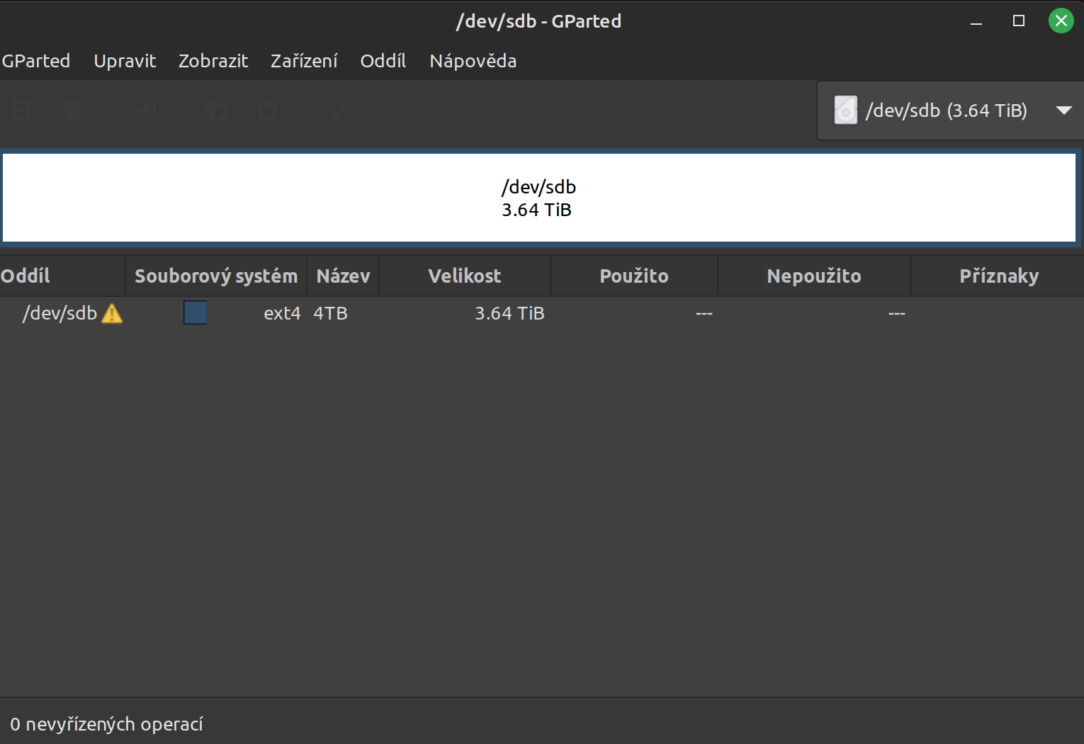

Nainstalovala jsem ten Gparted.Tyto snímky mne napadlo že pomůžou vyřešit můj problém.Pokud je tam ještě něco co mám vyfotit dejte prosím vědět.Možnost "zkontrolovat " jsem neměla odvahu
gparted foto
gparted foto
gparted foto 2
gparted foto 2

Ukoncit program GParted a nainstalovat balik e2fsprogs, napriklad aj cez terminal:
sudo apt install e2fsprogs
Vcera som robil instalaciu LM 21.1 a ten balik je v systeme
$ apt show e2fsprogs
Package: e2fsprogs
Version: 1.46.5-2ubuntu1.1

skusil by som
https://wiki.gentoo.org/wiki/E2fsprogs/badblocks
s parametrom -s -n Ale vyzera to ze je disk vhodny na formatovanie
alebo doinstalovat gpart a v gparted opravit disk. Ten gpart je sucastou gparted

To bych rozhodně nezkoušel, jestli chceš mít naději na obnovu dat, protože tohle vypadá fakt blbě.
Spíše bych zkusil starší verzi toho balíku 1.41.* nebo někam vedle starší verzi OS na které to naposledy fungovalo (viz poslední odstavec tohoto příspěvku) a pokud to selže tak dále:
Pokud jsou ti data potřebná, tak bych nejlépe nejprve udělal bitovou kopii disku (potřebuješ druhý 4TB disk) a pak zkusil v Gparted najít možnost opravy oddílu. Dále se pak můžou zkoušet spec. aplikace - DMDE, TestDisk.
Nejjistější je, svěřit to firmě, ale připrav si desítky tisíc Kč.
Pravděpodobně došlo k nějaké nekompatibilitě mezi verzemi toho balíku (bug vývojářů) a formát ext4 není úplně stejný jako ten předchozí - už jsme tohle zažili s Ubu 18.04 a odvozených dister, že hned po instalaci systému a jeho aktualizaci systém odmítl naběhnout s tím, že je rozbitý FS - naštěstí to tenkrát řešil FSCK a pak už byl klid.
Neodpustím si opětovně poučit, že povyšovat systém je prostě rizikové a je to známá věc. Dnes už dokonce tvrdím, že i aktualizovat systém. Prostě pokud to není třeba kvůli konkrétní aplikaci nebo funkci či funkčnosti, tak co funguje do toho se nebabrám a pokud není vyhnutí, tak nejprve fyzicky odpojím datový disk se všemi důležitými daty (vč. zálohy /home či vybraných konfigurací, popř. apt-cache složky) a pak dělám aktualizaci a pokud potřebuji povýšit, tak čistou instalaci. Jinak pouze aktualizuji via terminál jednotlivé aplikace, kde je třeba novější verze - což je v 99,9% případů pouze internet. prohl.

Pokial su data dolezite tak potom jedine firma.

Ventero1 píše: 28 bře 2023, 19:16 Neodpustím si opětovně poučit, že povyšovat systém je prostě rizikové a je to známá věc. Dnes už dokonce tvrdím, že i aktualizovat systém. Prostě pokud to není třeba kvůli konkrétní aplikaci nebo funkci či funkčnosti, tak co funguje do toho se nebabrám a pokud není vyhnutí, tak nejprve fyzicky odpojím datový disk se všemi důležitými daty (vč. zálohy /home či vybraných konfigurací, popř. apt-cache složky) a pak dělám aktualizaci a pokud potřebuji povýšit, tak čistou instalaci. Jinak pouze aktualizuji via terminál jednotlivé aplikace, kde je třeba novější verze - což je v 99,9% případů pouze internet. prohl.
Pokud by to takto řešil každý, tak to by byla cesta do pekla. Samozřejmě, že aktualizace jsou důležité a nutné. Chápu logiku uživatele, že je třeba jedno vydání pozadu, ale jinak je nedělání aktualizací akorát příprava na pořádný průser.
Jasně například i ve světě Windows jsou lidé, kteří ještě jedou na W XP nebo W7. Pokud nejsou na netu, prosím. Ale pokud jsou online, tak jsou hodně odvážní.
Ano, stane se, že i vývojáři udělají chyby, proto chápu to zpoždění o jeden update. Radit někomu, aby nedělal updaty je jako hodit mu cihlu místo záchranného kruhu, když se topí.
Problém vznikl podle mě po pokusu o obnovu, nikoliv nějakou chybou v novém systému.
Doporučil bych nainstalovat původní verzi systému a v té se řídit radami zkušenějších než jsem já. Určitě před případnou aktualizací zálohovat a teprve pak aktualizace.
Ubuntu i Mint mají nějaké problémy, stejně jako jiné systémy, proto jsem přešel na MX Kde. Ale to Tvůj problém asi nevyřeší.
P.S.:
e2fsprogs - v novém systému máš verzi xx.46, není ve starém systému ta požadovaná xx.41? Mohl by být problém tam.
