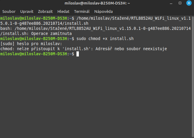

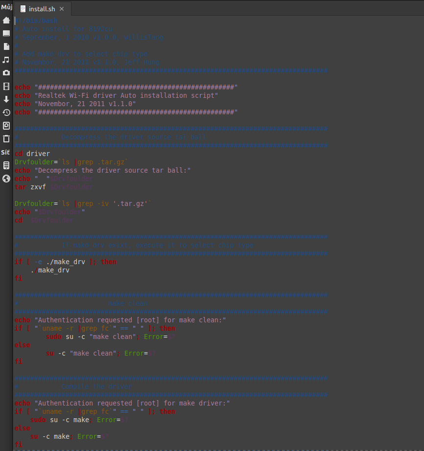

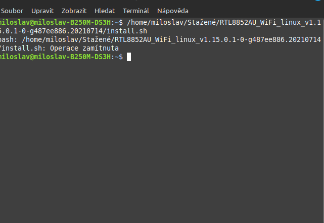

Ahoj Tak bohužel my ta složka nenabízí otevřít v terminálu. Co dál

No jo, tak v terminali sa manualne prepnut do tej zlozky prikazom:
cd /home/miloslav/Stažené/RTL8852AU_WiFi_linux_v1.15.0.1-0-g487ee886.20210714
Dalej ako bolo napisane:
sudo chmod +x install.sh
sudo sh install.sh
Mimochodom je to neslusne sem davat obrazky z terminalu, a ja ked chcem odpovedat musim opisovat celu cestu k zlozke z obrazku.
Prikazy z terminalu sa maju kopirovat sem a vlozit ako kód.
To je bezna prax.

Jako první sem napsal: cd /home/miloslav/Stažené/RTL8852AU_WiFi_linux_v1.15.0.1-0-g487ee886.20210714
Pak za to: sudo chmod +x install.sh
Nakonec:sudo sh install.sh
Miloslav
Příspěvky: 63
Re: Wifi adaptér
#19 Příspěvek od Miloslav »
Realtek Wi-Fi driver Auto installation script
Novembor, 21 2011 v1.1.0
/home/miloslav/Stažené/RTL8852AU_WiFi_linux_v1.15.0.1-0-g487ee886.20210714/install.sh: řádek 17: cd: driver: Adresář nebo soubor neexistuje
Decompress the driver source tar ball:
tar: Starý přepínač „f“ vyžaduje argument.
Více informací získáte pomocí „tar --help“ nebo „tar --usage“.
Dokumenty
Hudba
Obrázky
Plocha
Plocha-20230629T105916Z-001.zip
Stažené
Šablony
Veřejné
Videa
Warpinator
/home/miloslav/Stažené/RTL8852AU_WiFi_linux_v1.15.0.1-0-g487ee886.20210714/install.sh: řádek 25: cd: příliš mnoho argumentů
Authentication requested [root] for make clean:
Heslo:
Nejde my tam zadat heslo. Jinak by my to asi šlo.
