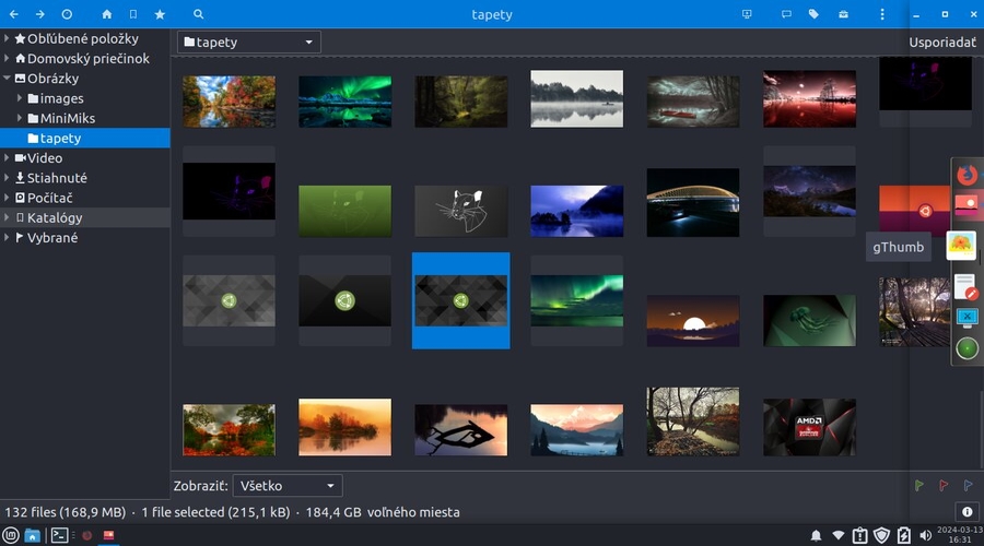

...dakujem vsetkym znalcom XFCE,podarilo...na fotke si prosim kuknut na pravo,ked mam tam plank,vtedy sa to tam objavy,obcas neobjavy,akoze ta ciara,tearing... :lol: :lol: :lol:

Alojz nepisal si niekde, ze si videl tearing aj v spravcovi suborov Thunar ?
Dnes som robil jednu cistu instalaciu LM 21.3 xfce a naozaj bol tam tearing pri skrolovani.
To si nepamatam, ze by som to zaregistroval v minulosti.
Riesenim je u mna rovnako ako pri tearingu v prehliadaci vytvorit subor 20-intel.conf a kopirovat do /etc/X11/xorg.conf.d
Section "Device"
   Identifier  "Intel Graphics"
   Driver      "intel"
   Option      "TearFree" "true"
EndSection
Toto je pre intel graficku kartu.
Ty mas asi amd, teda mozes skusit vytvorit subor 20-amdgpu.conf a kopirovat do /etc/X11/xorg.conf.d
Section "Device"
    Identifier "AMD"
    Driver "amdgpu"
    Option "DRI" "3"
EndSection
Mozno pomoze po restarte...

...thunar asi nie,nebol som to ja...mna len pri planku rozhodi tearing...občas...skušal som xfce aj na inom kompe,takisto plank tearinguje...skusim riesenie...dikes... :mrgreen: :mrgreen: :mrgreen:

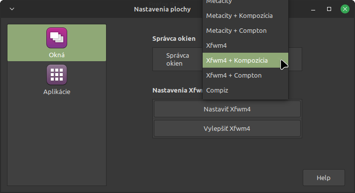

Tak Metacity temy sa nepouzivaju v cinnamone, v xfce je metacity v zaklade nainstalovany aj compiz.
Zmenit spravcu okien je mozne v nataveni plochy:
Doinstalovat compiz musi ist aj v xubuntu, ale ci bude fungovat netusim. Je to vraj najmenej stabilny spravca okien.
Kde by sa to dalo nastavit okrem toho co je na obrazku, neviem.
inxi -G
by mal ukazat, ze sa pouziva iny ovladac ako modesetting, ktory je podozrivy z tearingu.
