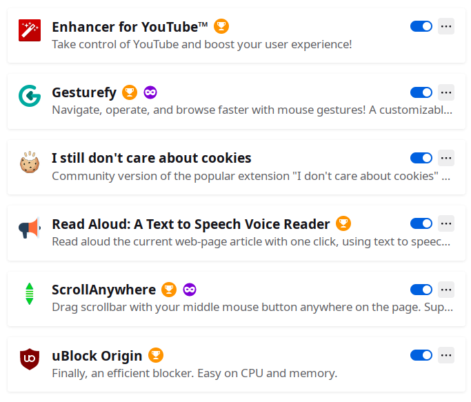

- přidání add-onů a import jejich nastavení: 11) nainstalování Brave - někdy má Firefox problém, tak se hodí "chrome" alternativa
