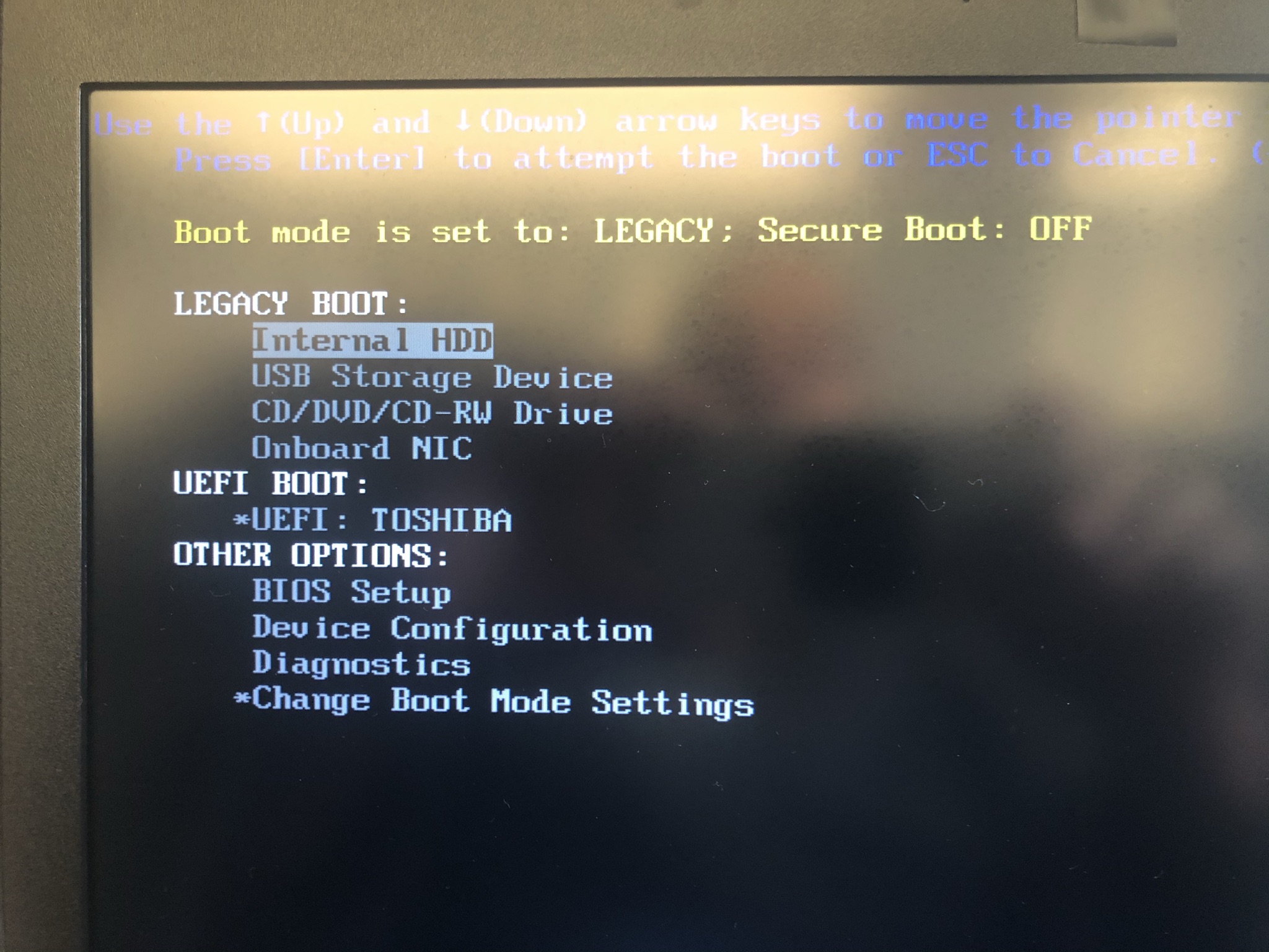

Salus píše: 24 lis 2020, 08:18 asi dělám něco špatně. Budu to zkoušet. Jinak mám notebook - Dell - Latitude E6530, 19.5v - 3.34A / 4.62A. Designed by dell.
Když je to Dell, tak by mělo fungovat mačkání F12 na vyvolání bootovacího menu.
Při zapnutí notebooku a vložené flashce budeš neustále mačkat klávesu F12. Pak by se měla vyvolat ta nabídka na bootování ...

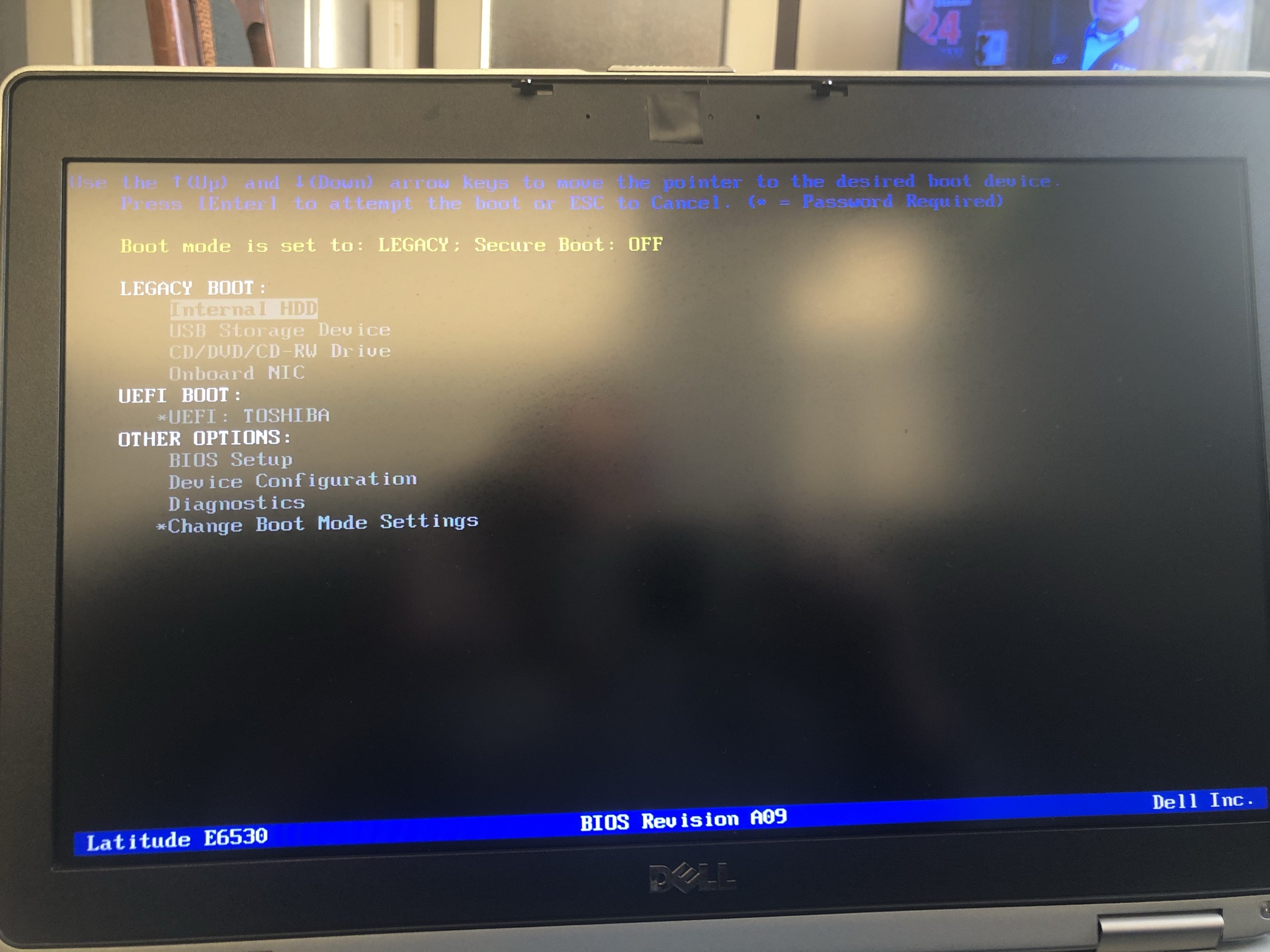

#103 Příspěvek od Salus »
Asi se to povedlo. viz. příloha. Zřejmě jsem dělal tu chybu, že po vložení flešky a zapnutí PC jsem nezmáčkl tu klávesnici F12.

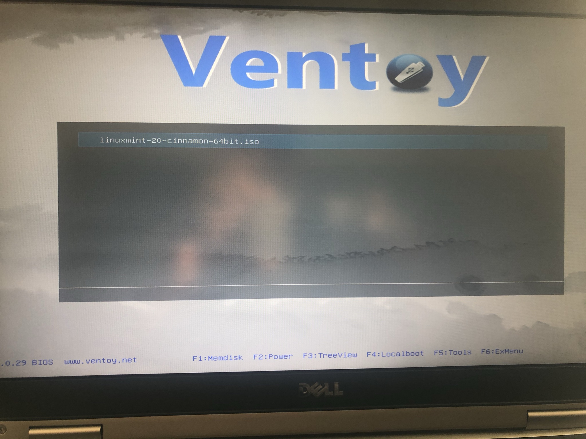

Sjeď šipkou na USB a dej Enter.
Pokud najede obrazovka Ventoy a bude tam vidět Linux Mint 20, tak bude spuštěno z flashky a instalační disk bude OK.
Pokud ne, tak pak by ještě bylo možné na to UEFI Toshiba, ale to si nemyslím.

Příspěvky: 791
Re: monitor
#106 Příspěvek od labeent »
Salus píše: 24 lis 2020, 08:36 Asi se to povedlo. viz. příloha. Zřejmě jsem dělal tu chybu, že po vložení flešky a zapnutí PC jsem nezmáčkl tu klávesnici F12.
NJN, zřejmě jsi si nepřečetl pořádně hned druhé nebo třetí souvětí v tolikrát odkázaném článku:
Ještě je však nutné „donutit“ počítač k bootování (naběhnutí) z tohoto instalačního média. Pokud máte řídící software Vaší základní desky vybaven tzv. „Bootovacím menu“ máte vše mnohem jednodušší. Ihned po zapnutí pc vyvoláte toto menu pomocí předvolené klávesy (Asus např. pomocí „F8„, Dell pomocí „F12„, některé jiné např. pomocí „F11„).
