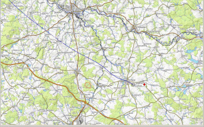

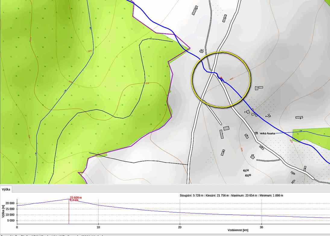

Nyní, v neděli dopoledne spadla meteosonda Sonde Id = S3220466 kdesi za Polnou u Havlíčkova Brodu, je to daleko a už jsem neměl signál, odmlčelo se to ve výšce 1888m. (podrobnosti ještě doplním). Ale kdo si naladí 401,1MHz, tak ještě nyní určitě pípá ... (seč 9:29) ;)

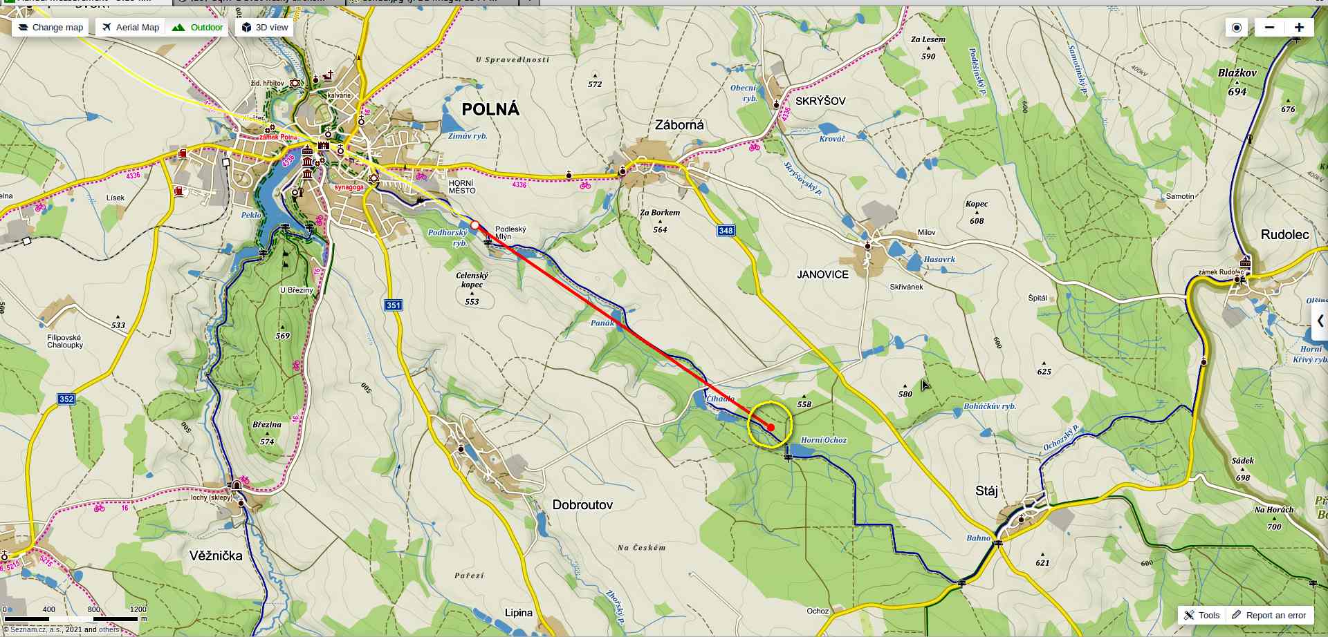

Sonda dopadla, tak jsem se pokusil to dopočítat. Z Prahy z Libuše nastoupal balon do max. výšky 23609m, pak prasknul. Dle mapy to vychází na křižovatku u obce Velká Paseka, nedaleko Ledče n. Sázavou, viz obrázek
Doklesal až za Polnou, pak jsem zaznamenal ve výšce cca 3,6 km drobný zlom, a výpočtem mě vyšlo tohle: sonda dopadla do lesa někde mezi rybníky Čihadlo a Horní Ochoz. Vede tam modrá turistická značka, dohledání by bylo dosti obtížné, takže téma na nedělní výlet máte, a pokud máte skaner na UHF, můžete lovit ... ;)

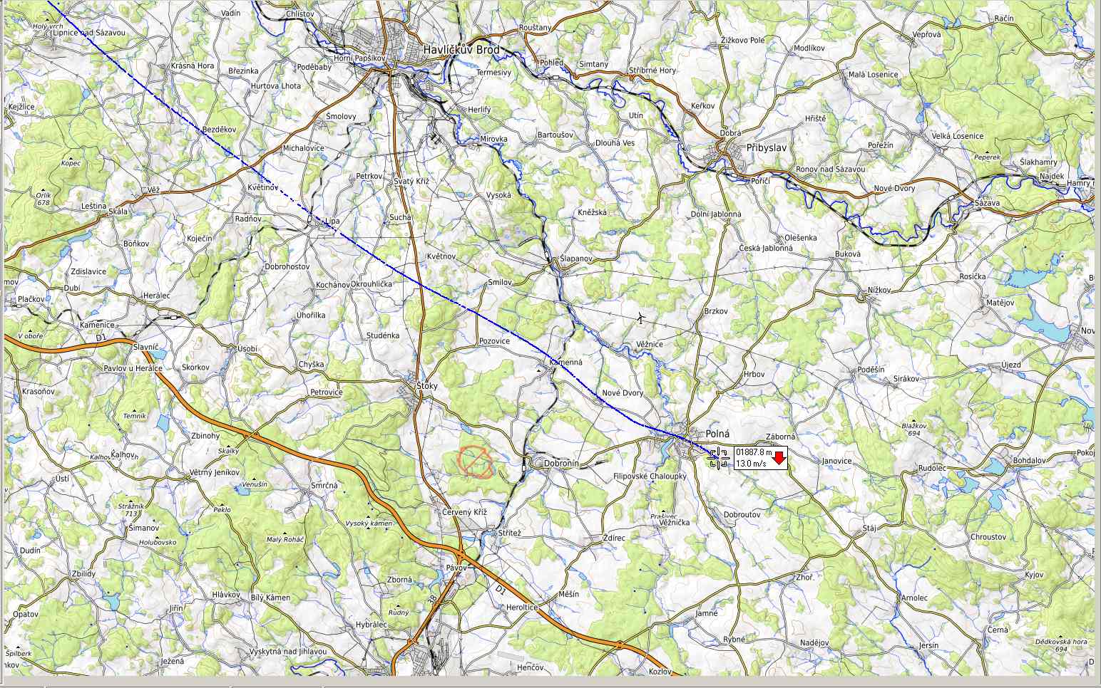

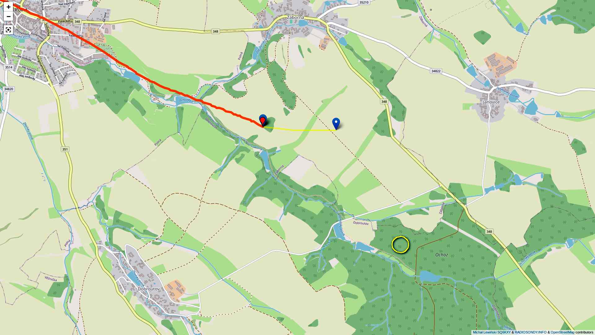

#112 Příspěvek od juhele2014 »
Teorie a praxe je něco jinýho ... ;) Na webu radiosondy.info https://radiosondy.info/sonde_archive.p ... r=S3220466 jsem si dohledal tu dopolední sondu a podíval se, jak dopadla. Můj teoretický odhad byl poměrně nepřesný, to je jasný. Tady na mapě
je vidět jednak poslední přijatá pozice, konec červené čáry + teoretické místo dopadu, což je modrý bod. Můj odhad + modrý bod jsou od sebe vzdušnou čarou asi 1,3km, to není tak hrozný. No, napadají mě dvě věci, jedna dobrá, druhá špatná. Ta dobrá je to, že na poli, kde je teoretický dopad, se dá dobře hledat. Druhá horší, signál ze země není nijak silný, pokud by se sonda klátila vě větru na větvích stromu, bude líp slyšet. Každopádně, teď večer je to jedno, sonda dopípala, a za celou story je tlustá čára ... :roll:

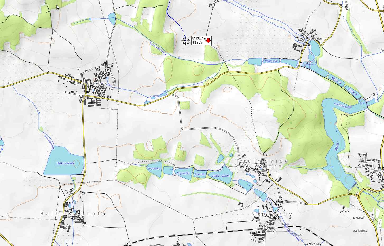

#113 Příspěvek od juhele2014 »

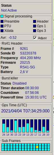

Sonda S3220378 ještě pípá, teď někde dopadá u Radimovic u Tábora, viz printskrýn:
Upřesňovat to radši nebudu :), klidně mohla dopadnout do rybníka. Ale kdo je z Tábora či okolí, může lovit.
Je docela hezky, jasno, i když na plavky to není. FRQ 404.2, sem zvědavej, jestli se někdo najde a ukáže fotku s názvem - uloveno ! ;)

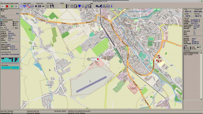

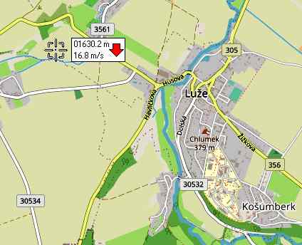

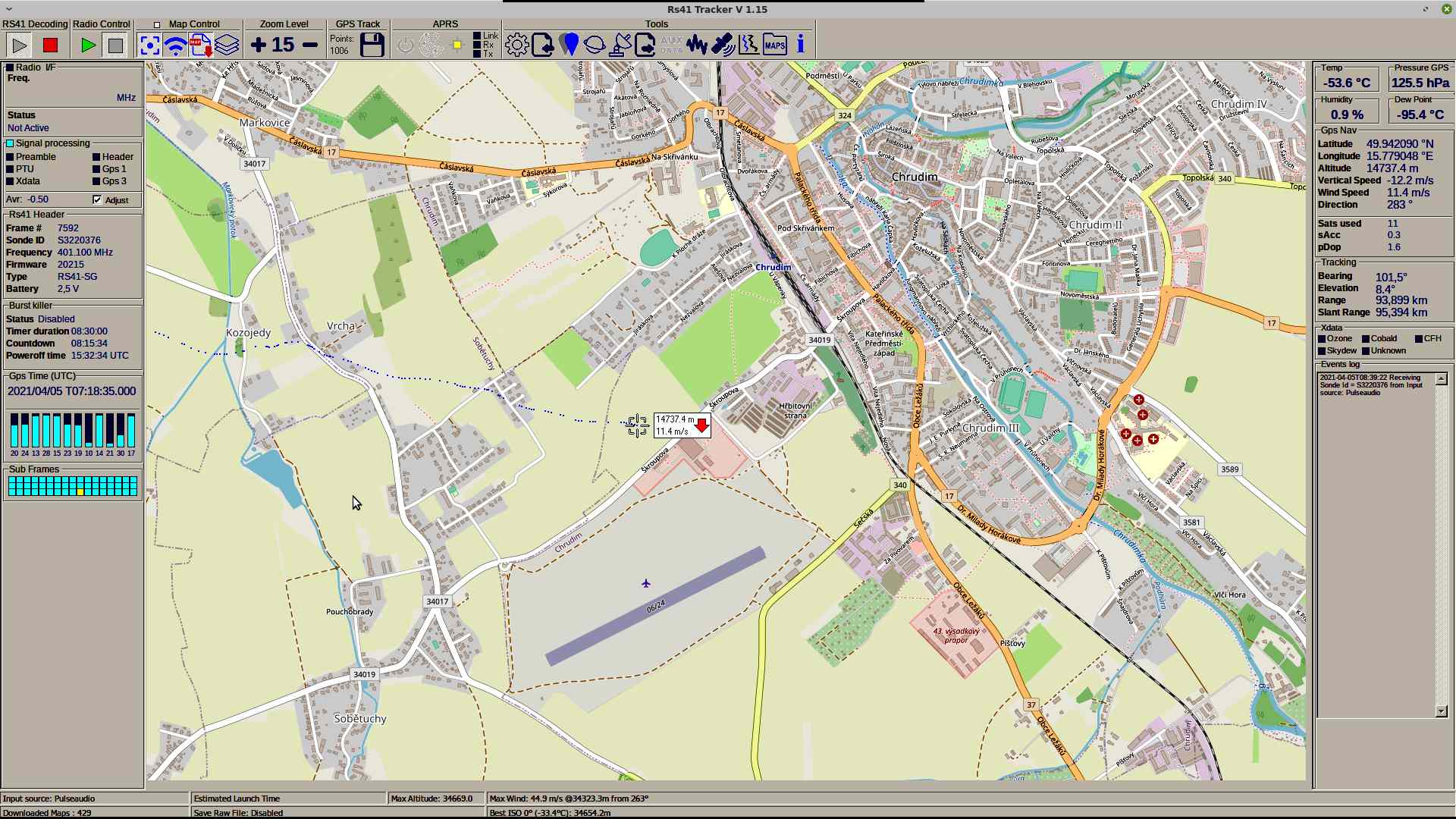

#114 Příspěvek od juhele2014 »
Chrudim, Pardubice, vstávat, máte tam sondu. ;) Teda ještě je v 25km vysoko, upřesnim, až dopadne ...
zatím ... https://radiosondy.info/sonde.php?sondenumber=S3220376
Sonda minula Chrudimské letiště
a míří zvolna někam dolu na jihovýchod ...
Příjem mě končí u obce Luže, viz
a balon dál padá někam ke Střemošicím. Ale teď koukám na teoretický dopad a je to u obce Voletice. Takže plavky, resp. neopren ssebou, je tam vedle rybník ... ;)

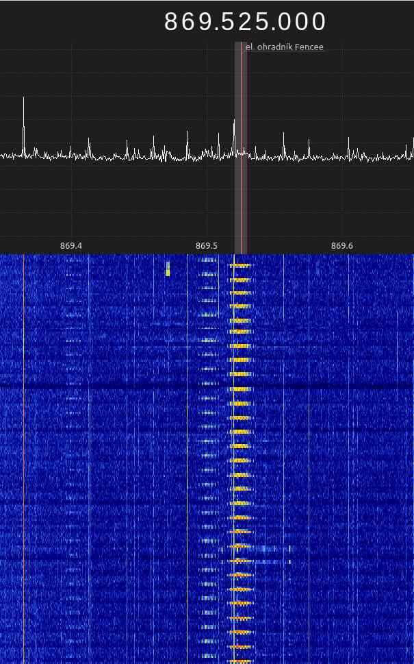

#115 Příspěvek od juhele2014 »

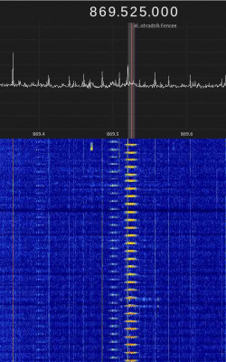

Včera mě čekalo překvapení. Trochu jsem popoladil sdr na ne zcela běžných frekvencích a viděl jsem tohle:
Pravidelné pípání vypadalo jako nějaká zabezpečovačka, strejda gůgl našel tohle - ohradník Fencee, https://www.fencee.cz/cs/p-20-generator ... o-rf-pdx50 , v produktovém listu je pracovní frekvence "dálkáče" 869,525 HMz, přičemž Dálkové ovládání generátoru je použitelné na vzdálenost až 10 km v běžném terénu a zástavbě. Ve ztíženém např. kopcovitém terénu se dosah zkracuje, naopak ve volném prostranství může být i delší. Pro zlepšení přenosu signálu mezi generátorem a ovladačem lze použít externí anténu.

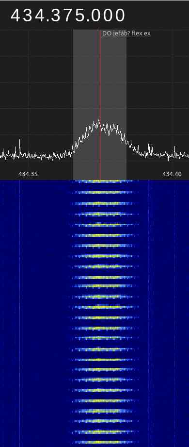

Tolik web fencee, zajímavý. To sem netušil, jak daleko je současnej kolchoz, pokrok holt nezastavíš ... :) Další podobný signál je na FRQ 434,375 MHz, taky datový přenos, viz :
Po chvilce hledání jsem našel tohle: https://www.terceska.cz/sortiment/flex-ex/ - jde o dálkové ovládání: Rádiová dálková ovládání řady Flex EX jsou určeny pro kontrolu a ovládání průmyslových zařízení a strojů, jako jsou například
mostové jeřáby, výložníkové jeřáby, pojízdné portálové jeřáby, věžové jeřáby, elektrické výtahy, navijáky, kladkostroje, dopravní
pásy, důlní zařízení a další manipulační zařízení kde je preferováno bezdrátové řízení.

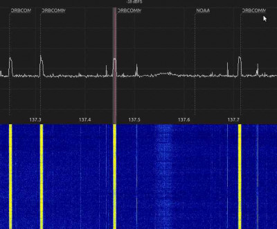

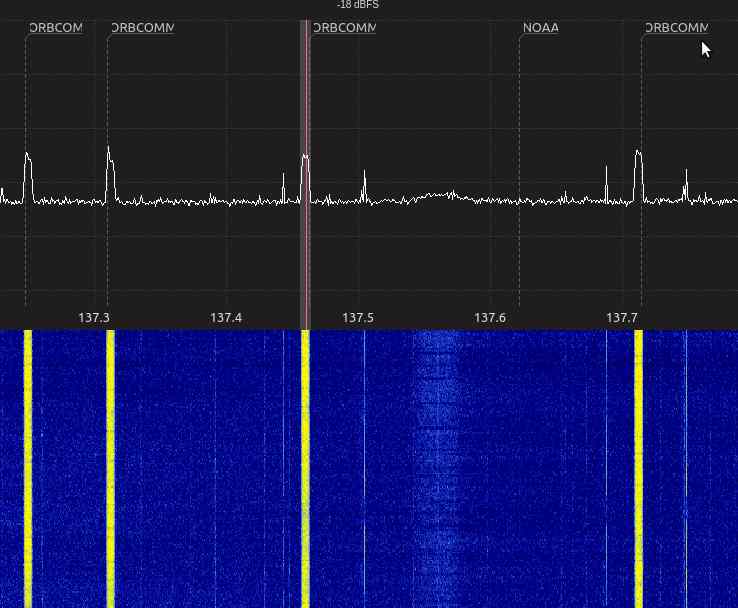

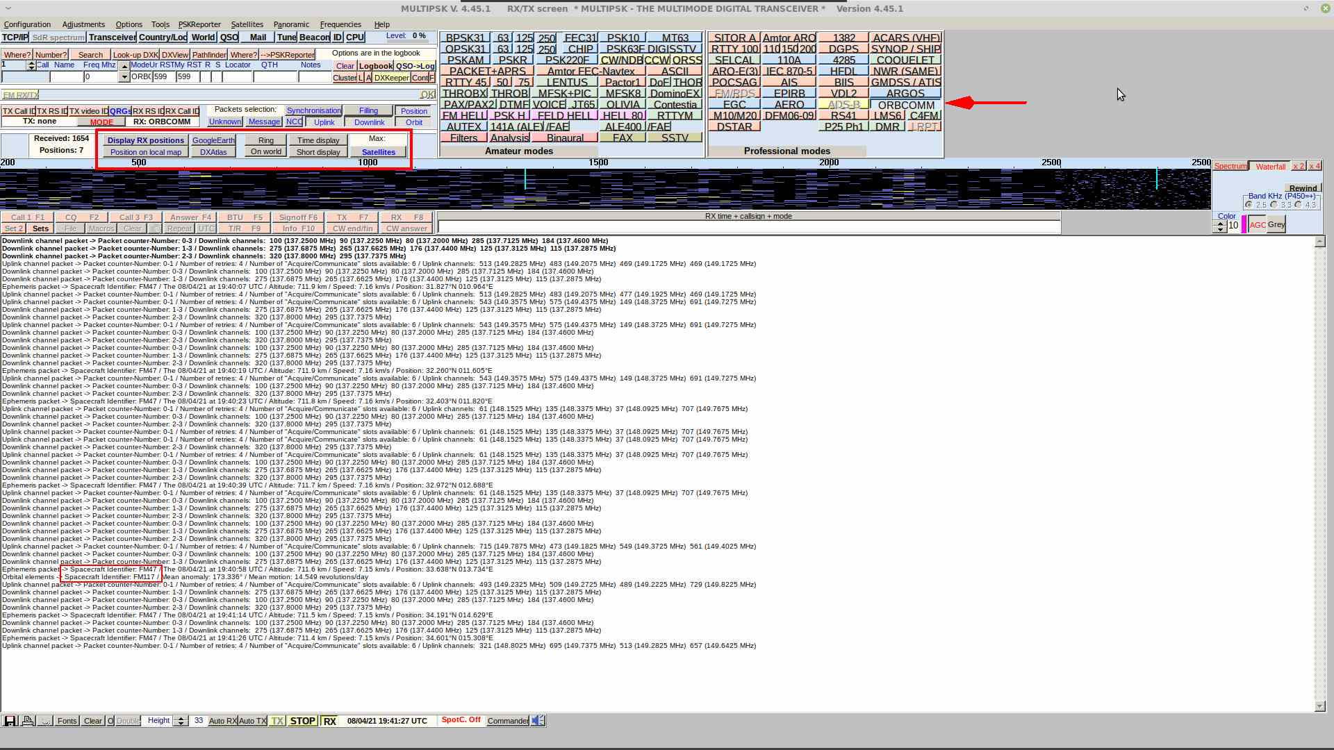

Chytil jsem lemura, fakt nekecám ... :roll: Vojáčkové stále nacvičují letecké simulace, takže na konci leteckého pásma si je můžete poslechnout. Ovšem všiml jsem si na vodopádu dvou, resp.čtyř "nudlí", které byly už v sat. pásmu, a měl jsem kliku, že se mi povedlo to částečně dekodovat. Vypadalo to takto:
Je to FM modulace, spustil jsem program MULTIPSK a asi na třetí pokus sem to trefil. Jde o nanosatelity ORBCOMM. Viz printskrýn:
Podle identifikace FM47, a FM107 jsem po chvilce našel pár stránek, kde se o tom píše: https://esero.sciencein.cz/articles/vie ... 4-satelitu https://www.nanosats.eu/database https://directory.eoportal.org/web/eopo ... ns/l/lemur Tady je zajímavý video https://www.youtube.com/watch?v=-4DzTJpfLVc , jak se nanosatelity "sypou" na oběžnou dráhu. Nejde o počítačovou simulaci, ale o reálné záběry z palubní kamery :roll: Poslouchal sem to na kubický dipol na balkoně, ale pokud chcete profi sestavu i s rotátorem, není problém, najdete to tady https://www.cubesatshop.com/product/ful ... it-vhfuhf/ Kdy nad váma poletí Orbcomm se dozvíte patrně z Orbitronu, nebo nějakého podobného programu. V levé části nahoře máte i nějaká tlačítka na zobrazení polohy, se přiznám, v tom fofru sem to nezkoušel ...
#117 Příspěvek od juhele2014 »
Je to nějaký nepřesný. Není lemur, jako lemur. Pozice na mapě mě dost hapruje. Když letí např. Lemur-2 46 Zachary (FM47), tak se zobrazí na mapě Multipsk vcelku "dobře", pozice souhlasí. Ale program Gpredict mě hodí úplně jinou pozici někde mimo Evropu, takže to je špatně. Oba programy mají aktuální telemetrii z celestraku https://www.celestrak.com/NORAD/elements/ , takže je to nějaký divný. Pokud tomu někdo rozumí, proč to dává jiný pozice, tak by mě to docela zajímalo ... :?

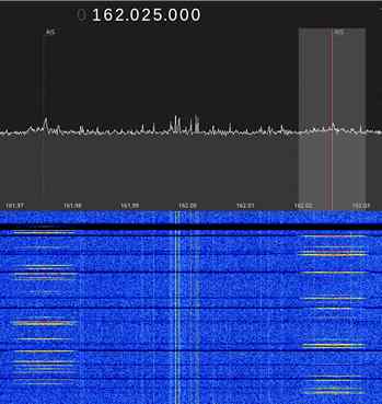

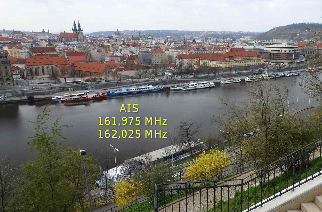

Program MULTIPSK umí dekodovat kde co, pravým myšítkem si vyvoláte nad jednotlivýmy provozy nápovědu. U tlačítka AIS to psalo, že to je autom. informační systém pro námořní provoz. Kmitočet 161,975 a 162,025 MHz. Sice v Praze žádný moře není, ale na těchto FRQ je stálý provoz. Vypadá to takto:
Žádná velká sláva to není, ale nějakou shodou náhod jsem to dekodoval a dávalo to dvě pozice, viz data z programu:
Message type: 2 (Position Report with SODMA)
No repetitions
MMSI self-identifier: 270449000 [Ship] (Czech Republic)
Status: under way using engine
Rate of turn (°/min): not available
Speed over ground (knots):   0.0
Course over ground: not available
High position accuracy (<10 m)
Position: 014°25.38' E 50°05.61' N
True heading: not available
Time stamp: 18 s UTC
Special manoeuvre: not available
RAIM (Receiver Autonomous Integrity Monitoring): used
   Sync state: UTC direct
   Slot time-out: 5 frames until slot change
   Received stations: 28
25/04/2021 08:17:19
No repetitions
MMSI self-identifier: 270409000 [Ship] (Czech Republic)
Position: 014°24.79' E 50°04.48' N
Time stamp: 22 s UTC
   Slot time-out: 2 frames until slot change
   Slot number: 857
25/04/2021 08:17:23
Poloha vychází kdesi u nábřeží na Františku, tam je přístaviště pro pražskou plavbu. Vypadá to tam nějak takto:
Ten snímek je ze včerejší procházky z Letenských sadů, moc tam toho vidět tedy není. Ale data dávají dvě pozice, takže nějaký dvě lodě by měli jít snadno identifikovat. Ale, nejsem žádnej mořskej vlk, na parníku sem sice byl mnohokrát, moc mě to už nebere, a tak tu identifikaci přenechám někomu jinýmu ... V nápovědě je zmínka o webu https://www.marinetraffic.com/, takže v Praze vám to ukáže dvě modrý tečky, a to je asi tak všechno. Ještě poznámka - za Hanavským pavilonem na Letné se bagruje, dle informace z plakátku by to měla být rozsáhlá vodní plocha. Hmm, tak se necháme překvapit ...

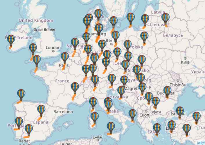

#120 Příspěvek od juhele2014 »
Zcela neplánovaně jsem kliknul na web https://s1.radiosondy.info/ a to sem se podivil. Je tam hlava na hlavě, tolik sond najednou jsem ještě na mapě neviděl.
Jestli mají dnes meteorologové svůj mezinárodní den, tak prosim, tohle rojení by tomu odpovídalo. Jestli to je ale normálka, tak to sem asi někde zaspal. Žádné info o dnešním odpoledním měření nemám ... Ale pokud něco víte, tak sem v klidu napište ... :idea:
