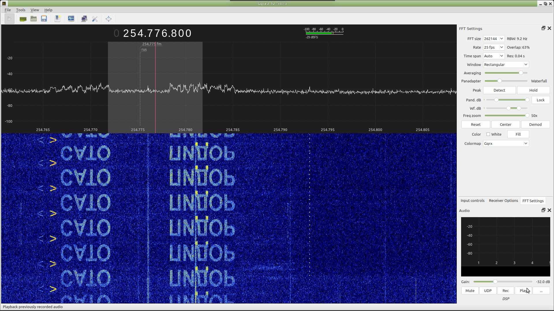

V pásmu 250MHz, mimochodem - ještě nebylo řečeno, o co vlastně běží, si můžete prosvištět ruštinu, nebo portugalštinu. Je tam i nějaký datový provoz, těžko říct, o co jde. Jeden z takových signálů vypadá např. takto:
https://uloz.to/file/taFoFcZa7kzZ/vokos ... owDialog=1
Jde o nahrávku sejmutou z plochy programem vokoscreenNG, cca 40 sekund. Demodulátor Raw I/Q, šířka kanálu asi 30kHz. Jednotlivé trilky přicházejí naprosto nepravidelně, trošku to připomíná hellschreiber, ale jen vzdáleně. Nyní zkouším anténu dablkvad, což je tohle: https://www.changpuak.ch/electronics/bi ... signer.php Je to sice rozměrnější, než moxon, má to ovšem větší zisk, a pokud to doplníte reflektorem, tak to poslouchá víc než dobře. Mě sice vychází rozměry trochu jinak (délka strany 29,5 cm), ale asi to není tak kritické. Reflektor je taky trochu dál, asi 35cm. Pokud budete mít štěstí a budete ve správný čas na správném místě, uvidíte zas "kino" ... :)

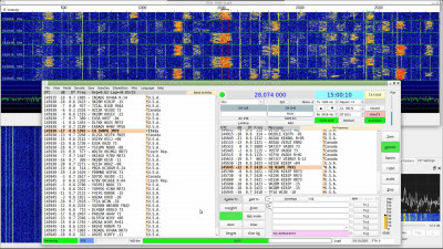

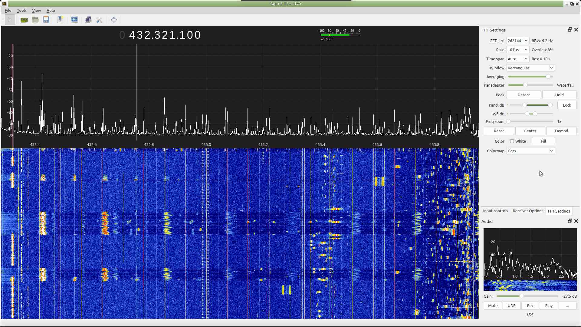

Právě probíhá IARU - Region I UHF závod, poslechnout si to můžete na 70cm, to jest někde kolem 432MHz, provoz USB, nebo CW. Vypadá to nějak takto:
Úmyslně jsem dal celý rozsah SDR, aby bylo vidět, jaký balast můžete na pásmech vidět. Už tady byl printskrýn FRQ 433,9 - to jsou čidla teploměrů, garáže, dálková ovládání všeho možnýho. Takže to je ten vodopád v pravé části. Amatéři jsou úplně nalevo, přičemž jsou vidět i spletry, i fantomové příjmy, dané tím, že SDR bázmek nezvládá abnormálně vysokou vstupní úroveň některých signálů. Tato stanice není někde "za rohem", ale je třeba si uvědomit, že vyzářený výkon jdo do desítek kW, takže když to na vás operátor otočí, vypadá to právě takto.

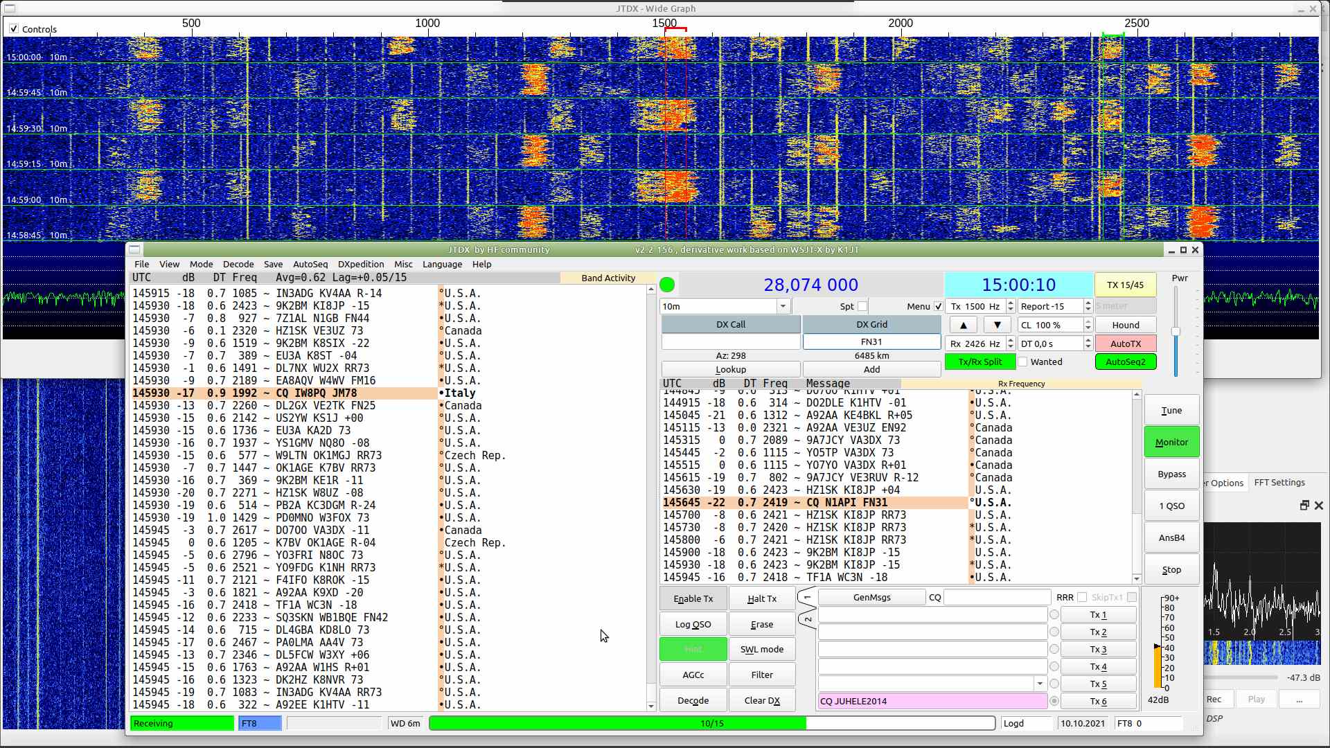

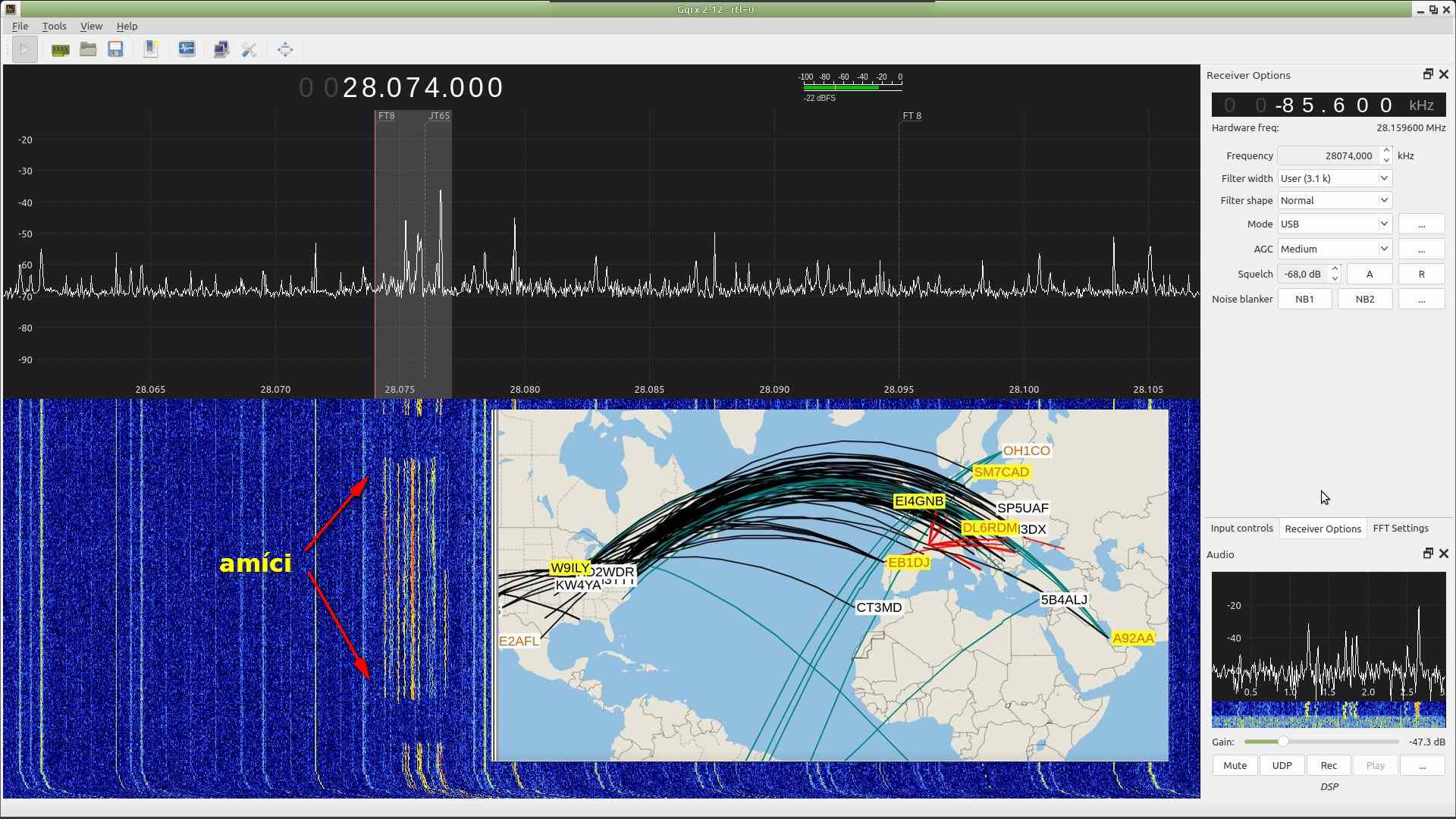

Tak jsem včera na odp. kroužku na ácécéčku (OK0ACC 145,7625 MHz) slyšel, že prý na desítce to nechodí. Desítka, nebo-li 28MHz, tak to právě chodí. Snadno to dokážu. Odpo sem tam zabrousil a nechal chvilku běžet jtdx https://www.jtdx.tech/en/ provozem FT8. No a co nevidím, Afrika, Jižní amerika. Zde:
Příjem z jihu byl ze stanic, které jsou pod rovníkem, všichny spojení na směrové antény. Já poslouchám pouze na dipol 1,4m. Víc k tomu asi nemám ... Včera jsem našel i zajímavou stránku https://www.vysilameradi.cz/ , která je sice spíš pro amatéry, ale je tam celá řada zajímavých odkazů, takže doporučuji proštudovat. Ještě nevím, co budem mít dnes k obědu, :roll: takže je zde i nápověda vlevo dole: Jiné - pro gurmány ... ;)

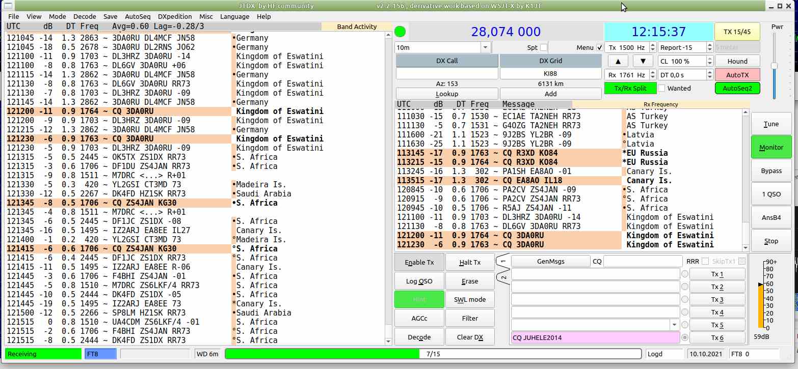

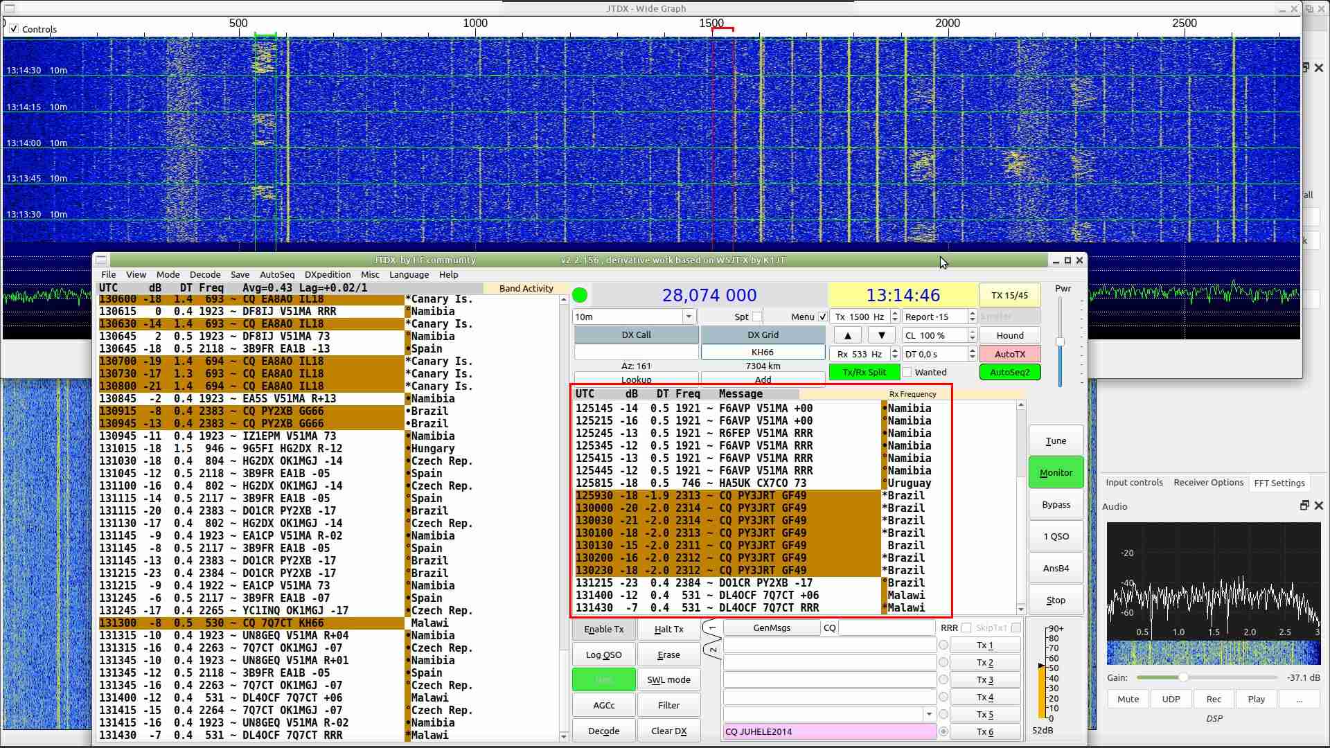

Na vodopádu v gqrx jsem si všiml, že nějaké stanice jedou v FT8 mimo určený kmitočet, tak jsem tam chvilku nechal poslouchat jtdx a chytil jsem rusy v Africe ... :shock: Ale je to v klidu, jde o ruskou expedici do Swazijska, (Kingdom of Eswatini), stránky jsou tady: https://www.dx-world.net/3da0ru-eswatini/ a https://3da0.ru/en/
Jestli jsem to správně pochopil, tak mají 19 antén na všechny KV pásma, na 10m píšou anténu HB9CV + elektronkový vf zesilovač 500W. Když se to sejde, tak vyzářený výkon bude kolem 2kW, takže nebude problém je v příslušnou dobu slyšet. Ale dnes obecně to zase pěkně chodí, od Singapuru a Japonska, přes Afriku, a nyní už lezou i signály z Brazílie ... ;)
#169 Příspěvek od juhele2014 »

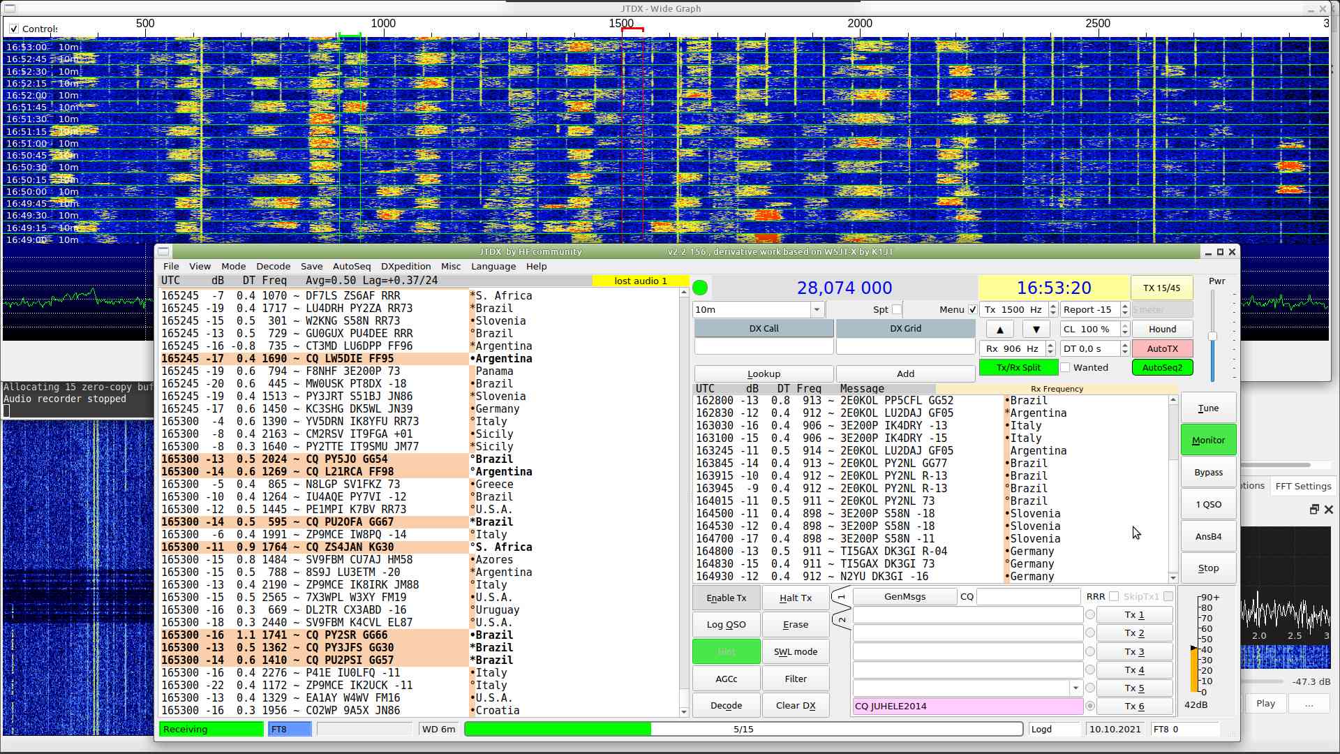

Ještě je čas na jeden příspěvek, bude to trochu netradiční. Tady https://1url.cz/4KTX6 jsem uložil wav z gqrx, provoz FT8 na pásmu 28 MHz. Pokud to pustíte šikovně v přehrávači, a zároveň pustíte jtdx, tak by se měly vypisovat stanice, které jsem dnes, mimo jiné, zachytil. Sledujte zelenou nudli dole v programu a jakmile se začne načítat, pusťte signál z přehrávače, pokud možno, aby to šlo synchro. Ještě dám obrázek, jak to vypadalo na pásmu:
Snažil jsem se poctivě v pravém okně dekodovat stanice, ale začalo se to najednou valit, takže jsem jen sledoval aktivitu na pásmu, jak signály ze zámoří chodily.
edit.
Nyní krátce před sedmou hodinou večerní vypadá pásmo 28MHz takhle:
Rozhodně to není na denním pořádku, že by tu byl tak hustý provoz. Skoro to vypadá, jako by byly nějaký skvrny na slunci, že je zvýšená sluneční aktivita, a amatéři se konečně dočkají zlepšených podmínek k vysílání ... Jsou na to nějaký specializovaný weby, jestli k tomu někdo máte nějaký dotazy nebo připomínky, tak sem klidně napište ...
