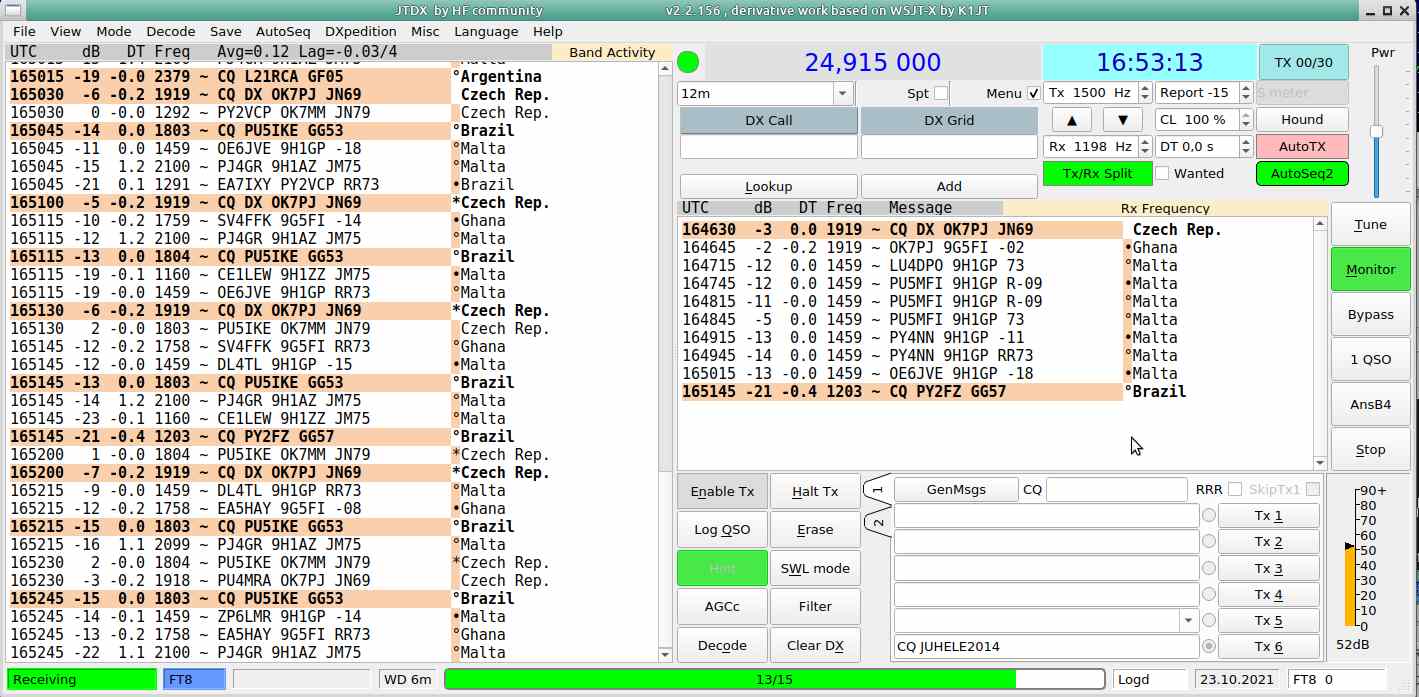

KOKOMLEMLE Nikdo neví? Je to jednoduché, dám lokátor: IJ95VO. Tady odsud, tj. z Ghany vysílá Tomáš, DL2RMC pod značkou 9G5FI. Poslouchal jsem na pásmu 12m, na 24,915MHz a je to plné amatérů, viz ...
Takže nejenom pásmo 11m ale i kus níž, a je vidět, že podmínky šíření nejsou zas až tak špatné. Přes den signály z Austrálie i Číny, nebo Indie, k večeru je tam např. Sv. Helena ZD7BG. Tady:
Je to docela dálka, něco málo přes 7500km, nyní k večeru, kdy má být tento band už zavřený, to docela jde. Nyní, v 19:39 našeho času už tam není ani noha. Prázdno. Ale kdo máte výhled na jih, není to ale podmínkou, a místo na jednoduchý dipol, tak pomocí SDR zaznamenáte pěkné DX stanice, a navíc, rozšíříte si trochu obzory ... ;)

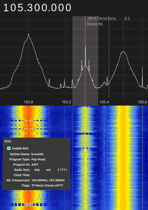

Dnes ráno je mlha, a to znamená, jelikož je podzim, že bude možný dálkový příjem na VKV. Takže ještě za tmy jsem zapnul PC, gqrx, a naladil 97MHz. To je prvotní ukazatel, jestli tam něco bude. Taky že ano. Z Rakouska tady v Praze hrálo opět bezvadně Ö1, mimochodem, ještě to pořád jde, 09:40 našeho času. Na 105,3 není H.R.Černá hora, ale Kronehit z Jauerlingu https://de.wikipedia.org/wiki/Sender_Jauerling
Načetla se i RDSka, takže signál je docela silný. Na 105,8 jde kronehit od Vídně, ale to je trochu slabší. Při ladění jsem narazil na R. Proglas na 107,5, dle jihlavského seznamu https://www.dxradio.cz/jidxc/fm_cr.htm to jde buď z Novohradských hor (Dobrá voda) nebo z Brna (Hády). To spíš, mám dipol vodorovně, a Hády jedou v horizontálu.
Pokusit se o dálkový příjem není nic extra těžkého, pochopitelně nějaký dipol je výhodou, počítá se i s jeho natočením kvůli eliminaci silných místních vysílačů, a regulace zisku (LNA) se provádí ručně, nikoliv automaticky, kvůli zahlcení vstupu ... :idea:

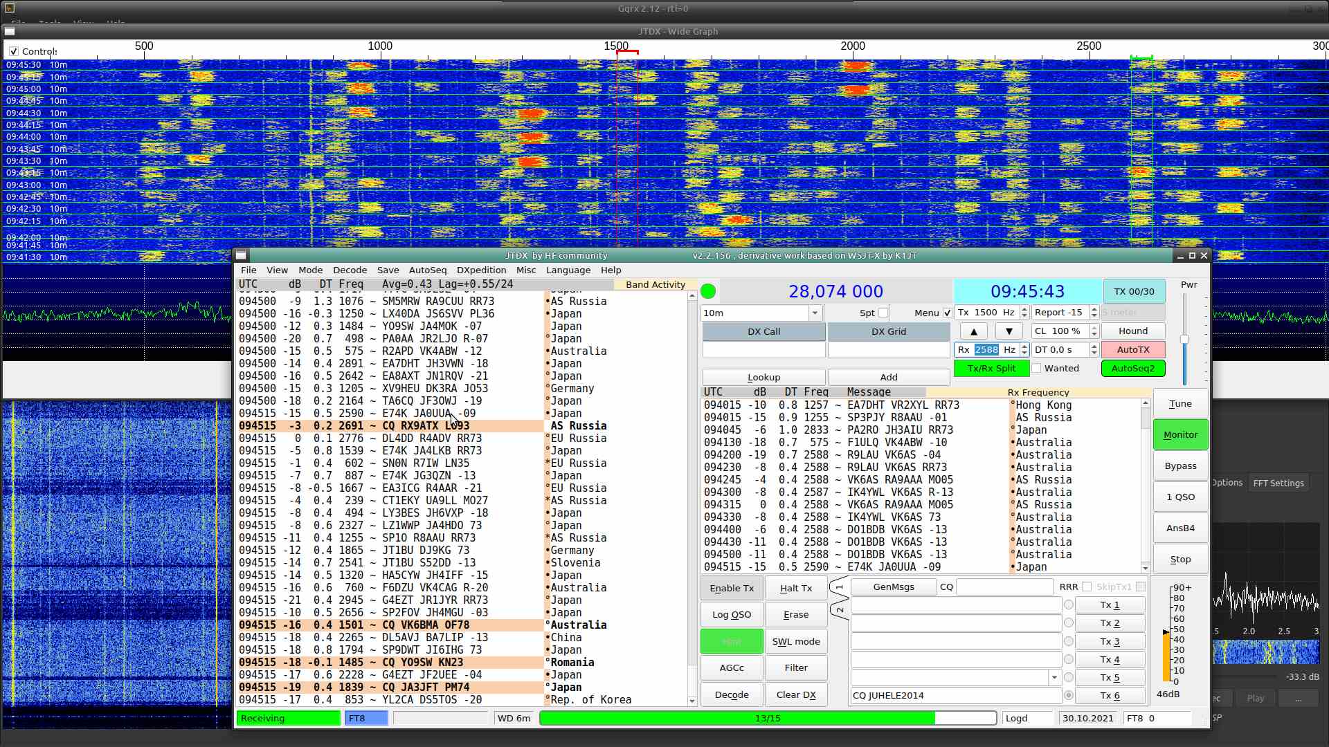

Původně jsem chtěl psát o vídeňských volmetech, ale to až potom. Před obědem jsem si pustil 28MHz, dipol byl uvnitř v pokoji. A ejhle - japonci. A Čína. Tak jsem dal dipol na balkon a vypadá to takhle:
Tohle není zcela typický obrázek z pásma 10m, většinu roku tam toho moc neuslyšíte. Ale je víkend a už to jede ...

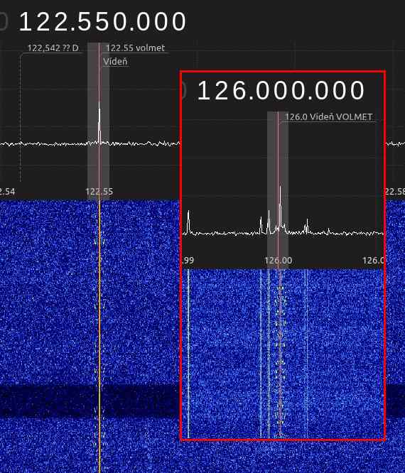

Pro rychlý přehled na VKV pásmu, zda jsou podmínky, mě tady stačí naladit 97, nebo 105,3 MHz, to jsou rakouská rádia. Viz https://de.wikipedia.org/wiki/Sender_Jauerling a https://sk.wikipedia.org/wiki/Vysiela%C4%8D_Kahlenberg V tabulce je u obou ERP 100kW, což při podzimních mlhách značí čistý příjem. Včera jsem i díky náhodě, kdy jsem rozchodil sdr++ https://github.com/AlexandreRouma/SDRPlusPlus a při zprovoznění jsem šel na letecké pásmo, tak tam jsem slyšel slabý volmet na 122,55 MHz. Ženský hlas dával počasí, samý numera. V gqrx to vypadalo takto:
Na internetu jsem dohledal, že to jsou volmety od Vídně, ID přímo ze signálu jsem nepobral. Ještě tam byl třetí slabý volmet, nekde výš, nevím odkud. Takže to jsou další možnosti, jak zjistit příjmové podmínky. Chce to alespoň dipol, a samozřejmě zádrž na FM VKV, https://www.teroz.cz/produkt/c-518-zadrz-fm-45db/ bez toho bych mohl na příjem slabých signálů zapomenout.

Dnes odpo jsem provedl porovnání amat. trancívru Yaesu FT891, viz https://www.rigpix.com/yaesu/ft891.htm a https://www.eham.net/reviews/view-produ ... er-page=10 s SDRkem https://1url.cz/WKDlH + teroz filtry. Vypadá to zajímavě. Anténa, resp. dipol pouze na balkoně, nahrávka je tady : https://uloz.to/file/2OO4fu4IKxPd/vokos ... 5nEGLmLj== Začátek je příjem z trancívru, audio přímo na LIN vstup do PC, žádná alchymie, převodníky, optočleny, nic. Ze sluchátkového výstupu přímo na linku. Druhá část videa, cca od 2. minuty, přerušení nahrávky je vidět, jsem zapojil anténu na SDR, a spustil gqrx. Zas velký rozdíl v tom není. Pokud pauznete video v 7 sekundě nahrávky, a pustíte JTDX, a až bude "nudle" na začátku a pustíte video, nahrají se přijímané stanice do programu. Kdo se s tím nechce patlat, mám to tady:
ft8-test.txt
(55.89 KiB) Staženo 577 x
Závěr z tohoto experimentu nemám. Provoz FT8 umožňuje příjem zámořských stanic na pásmech, kde bych to rozhodně v tuto dobu nečekal. Hlavně ne na 28MHz, v tom je ten vtip. Ale pokud máte poznámky, dotazy, připomínky, sem s tím, ať to zde není onemanšou ... ;)
