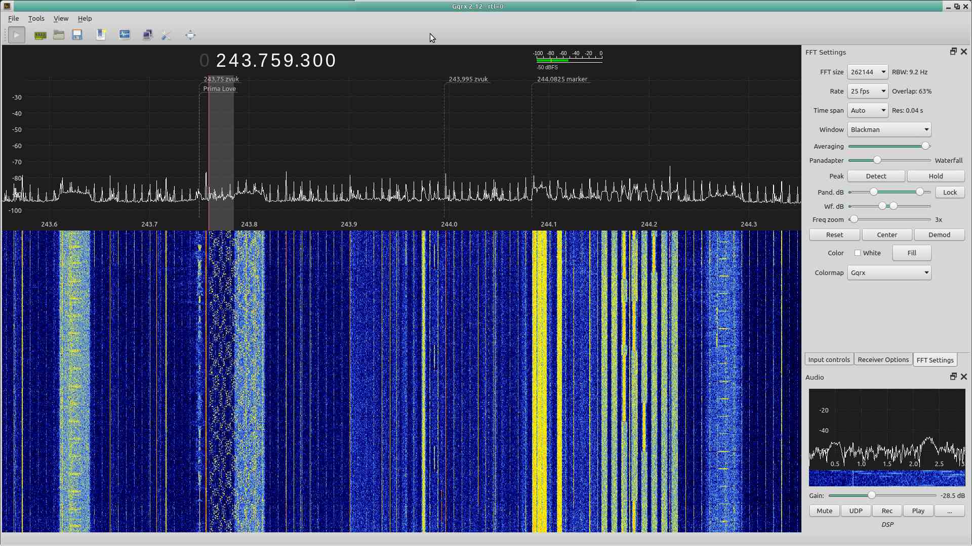

Počasí žádná sláva, takže jsem chvilku sledoval pásmo 250MHz. Totiž - domníval jsem se, že začíná na 250MHz, ale signály jsou i o 1MHz níž a pak ještě níž. DAB filtr jsem vyjmul a hned se ukázala celá řada zajímavých kmitočtů. Vypadalo to nějak takto:
Hlavně na 243.76 je nějaký divný "koberec", už jsem tady něco podobného prezentoval. Zní to divně: https://uloz.to/file/Tx5lnAHbtJPW/gqrx- ... 787400-wav# Je to jak nějaký vodopád, jako demodulátor je použitý RAW I/Q (na printskrýnu to tak není). Tipuji to na nějaká data, ale je divný, že to jde mnoho hodin nonstop. Na příjem stačí jednoduchá MOXON anténa. Výpočet je přímo na webu : http://w4.vp9kf.com/moxon_design.htm
Jestli někdo víte, o co jde, tak sem s tím. Asi vás zklamu, ale ufouni to fakt nejsou ... :D

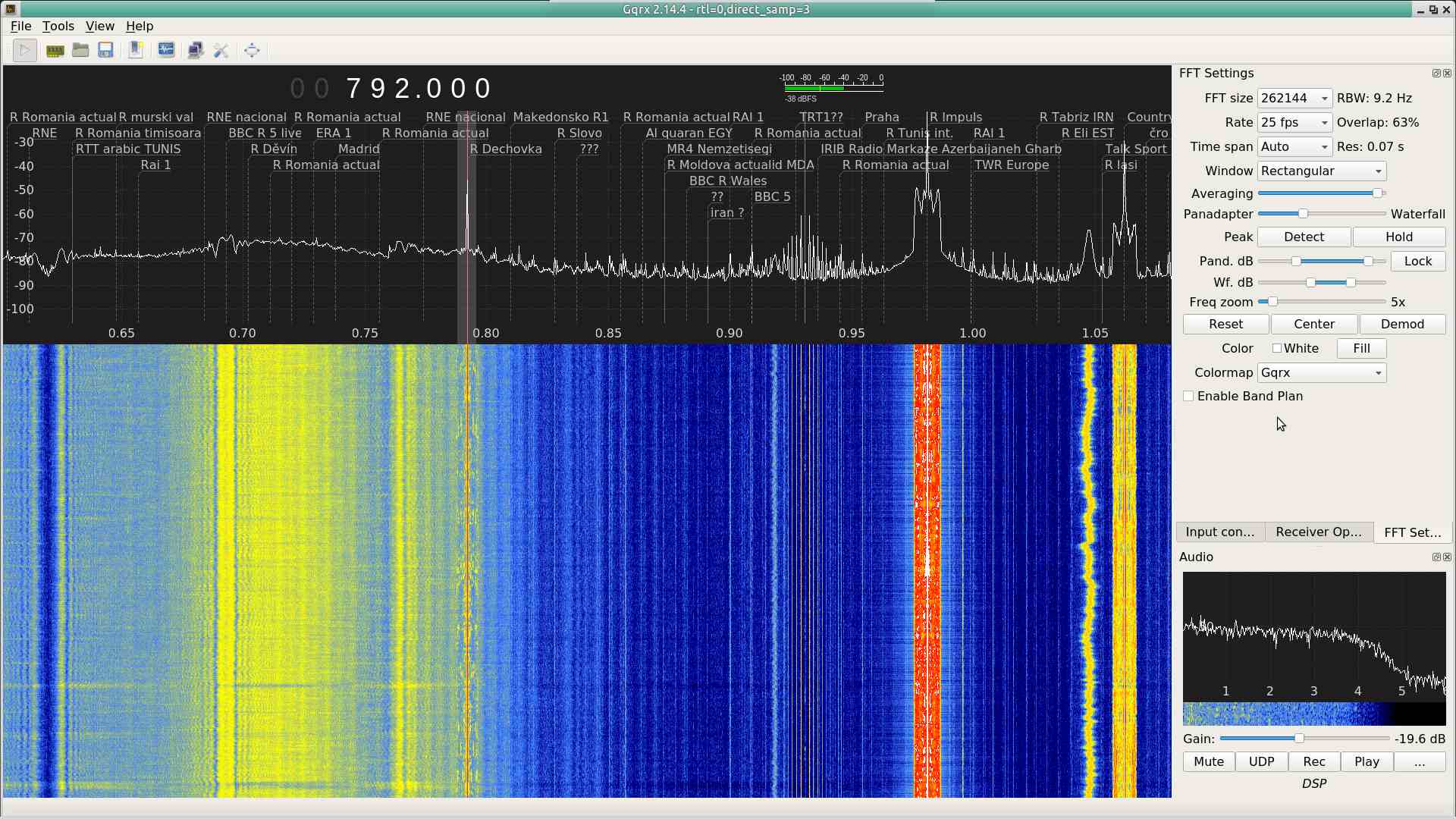

Skončilo vysílání ČRO na SV, u mě to vypadá nyní takto:
Zprava doleva - žlutá čára je Counry, pak je nějaký divný rušení na 1MHz, asi z počítače, červená čára je r. Impuls, a v rušení je Dechovka na 792kHz. Čím níž, tím je větší rušení, na kterém se podílí barákový UPC, dále ČEZ (napájecí síť 230v) + sousedi dobráci. Takže ve dne pouze 3 stanice, večer se to pochopitelně zlepší, ke konci pásma je rušení menší. Kvůli synchro demodulaci na AM jsem zkoušel GQRX verzi 2.14.4, lze táhnout app a kupodivu to celé funguje. Koukám, už jsou nové verze ... https://github.com/gqrx-sdr/gqrx/releases

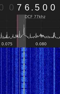

DCF z Mainflingenu vysílá na 77kHz, to se dá taky přijímat. Stačí k tomu tento program - Radio Clock. Viz https://www.coaa.co.uk/radioclock.htm Jako anténu používám minihwip, ale kdo má velkou zahradu, může si tam natahnout dlouhý drát. Program jede, nakonec se ve spodní liště ukáže Reset + čas, je to ale celý nějaký divný. Asi tam bude hrát roli zpoždění signálu SDR, než to počítač zpracuje + přesný čas z webu, jestli se to nějak netluče. Nemám tušení.

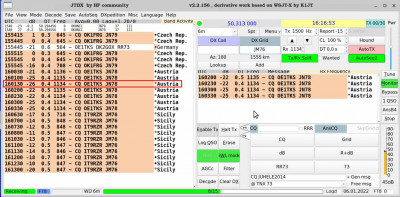

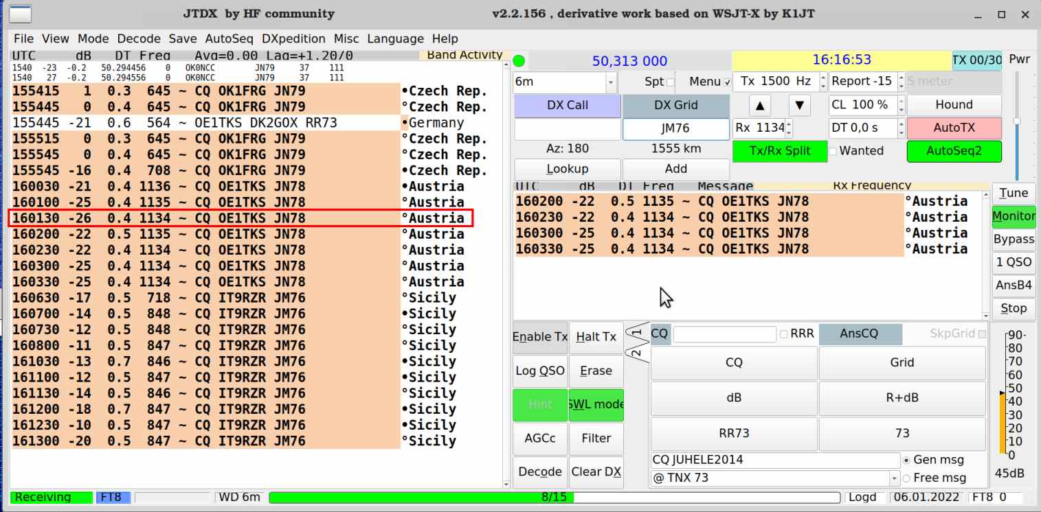

Trochu se peru se 4k monitorem, nečekal jsem takovou změnu, nicméně ... Mám pár drobností. Za prvé - monitor méně ruší samotné SDR, takže na některých kmitočtech je to nyní čisté. Je to připojeno HDMI kabelem, takže obraz je slušnej, ale to bylo na starém monitoru taky. Co je ale novum, je příjem ultraslabých signálů FT8, a to na úrovni -26dB, viz
Na 50 MHz jsem to odpoledne chvíli nechal poslouchat a OE1TKS je někde od Vídně. Což je nedaleko, koukal jsem na web, jeho výraz Labdahalbe jsem rozkodoval jako půlvlný dipol. Asi. Ovšem hodnota -26dB, když si pustíte WSPR v JTDX, tak má hodnotu 2mikro waty, a to není skutečně mnoho. Či-li, jestli to chápu správně, program dekodoval signál, který pochopitelně ve vodopádu nikde nevidíte, z repráku ho neslyšíte, dopadá na anténu "silou" 0.000002 W. To jsem se starým monitorem (VGA kabel) nikdy neviděl, max. bylo -25dB. Nemusím dodávat, že takový příjem je možný pouze při velmi slabém, nebo žádném rušení ELMG smogem. Na printskrýnu je ješte drobná nesrovnalost, sem zvědavej, kdo si toho všimne ... ;)

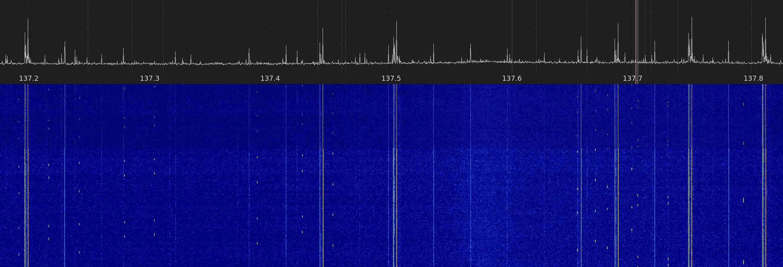

V leteckém pásmu jsem nachytal tohle:
Nemám tušení, co by to mohlo být, jde o krátké nosné v nějakém vzoru, pravidelně se opakující, je to taky dost slabé. Družice to asi nebude, kmitočet necestuje, tak trochu tipuji na armádní provoz a testování bůhví čeho.

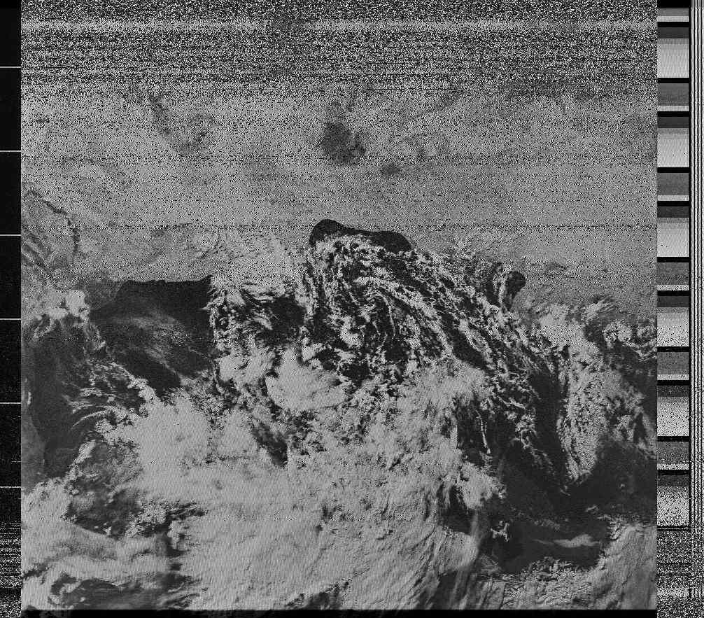

Dnes dopoledne probíhal na amatérech FM pohár, prolít jsem pásmo až na letecké, a tam jsem viděl, že NOAA má pěkně silný signál. Spustil jsem nahrávání, a pak snímek dekodoval programem noaa-apt https://noaa-apt.mbernardi.com.ar/ Dopadlo to takto:
Žádná sláva, ale jde o velmi jednoduchý proces, bez přípravy. Anténa je kubický dipol na 145MHz napůl na balkoně, nahrávka wav má cca 80MB, program si to přelouská a tl. Process vám ukáže výsledek, má to i pár chytrých nastavení, v tom sem se nešťoural. NOAA vysílá:
Kmitočty:
NOAA 15 137,620 MHz
NOAA 18 137,9125 MHz
NOAA 19 137,100 MHz.
Kdy to nad váma poletí se dozvíte např. v programu Gpredict. Takže - pokud se někomu podaří nějaký pěkný úlovek, tak sem s ním, ať je tu více příspěvků, a pochopitelně, kdo má nějaké dotazy, tak neváhejte ... Je to grátis ... :D
Pro srovnání: profi snímky jsou např. zde: http://www.woksat.info/wos.html :lol:

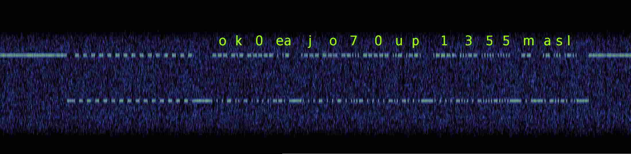

Na webu o satelitech a jak je dekodovat na bandu 70cm, byla zmínka i o majácích. A jelikož jsem to nikdy na tomto pásmu nezkusil, tak jsem vytrčil kub. dipol na balkon a natočil ho na Černou horu. Maják OK0EA vysílá na FRQ 432,468 MHz, USB. To je snadné. Nějaké info je zde: http://www.cbjilemnice.com/index.php?page=ok0ea Vyzářený výkon je 10W, to je až až ... Takže kdo neumíte morse, nachytáte to na spectrumlab do obrázku a pak si to v klidu přečtete. Pro příjem mám zařazený oba teroz filtry, sdr je tohle: http://www.dxc.cz/eshop/rtl2832u-r820t2 ... pm-newgen/ Na webu jsem našel i zajímavé stránky, co všechno se dá s majákama provádět, a jaká je kolem toho sranda ... Vlastně práce ... ;)

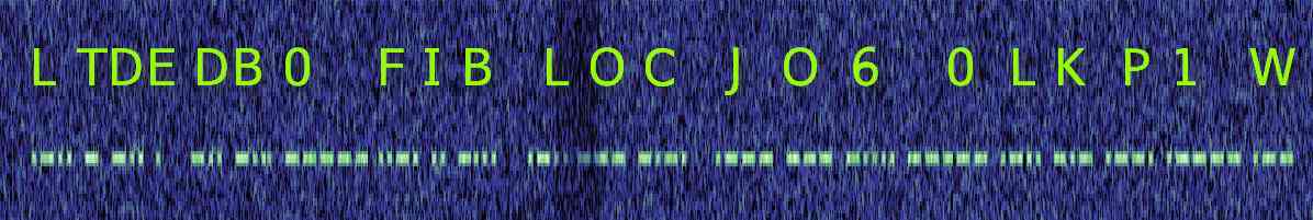

Mám odposlechnutý další maják, tentokrát je to DB0FIB:
To bylo tak - na CB, AMA, a PMR existují tzv. "kolečka". https://www.vysilameradi.cz/kolecka.html To jsou pravidelná vysílání stále ve stejný čas, tady v mapě https://www.cbpmr.info/ se mrkněte na tl. Kolečka. Není tam vše, dnes v podvečer jsem poslouchal kroužek amatérů na 145.40 MHz a padla tam informace, že z Fichtlbergu vysílá maják DB0FIB. Na 144,64 MHz, USB. Vytrčil jsem anténu na balkon, a bylo to tam, výkon majáku není nic moc, asi 1 W, pouze. Ale tady v Praze to na dipol chytim. Na SDR s tím trochu cvičí paket rádio na 144.8, takže to chce trpělivost a pohrát si se vstupní citlivostí.

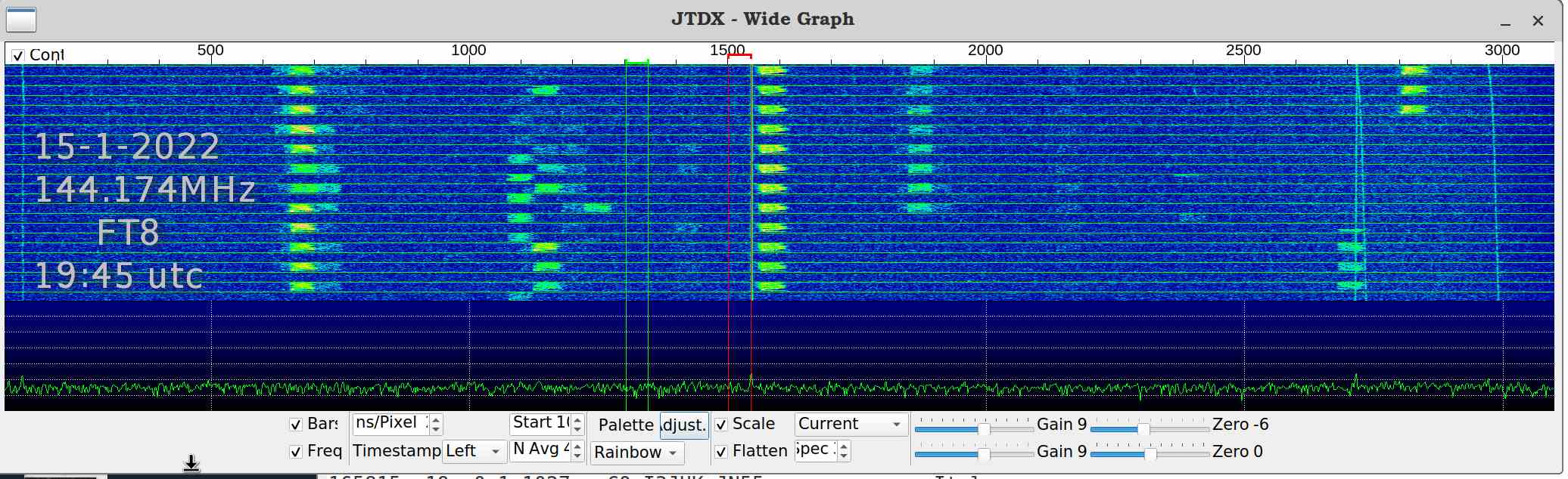

Zaznamenal jsem zlepšené podmínky šíření na 2m, tj. na 144 MHz. Odpoledne a večer jsem poslouchal na 144.174 USB, provoz FT8 a docela to tam žije. Lepší příjem je na kubický dipol, v porovnáním s obyč. dipolem. Takže - jsou, nebo byly slyšet stanice ze všech okolních států, němci, poláci, rakušáci, slováci, dále italové, slovinci a chorvati, a prémiově zde mám i jednoho dána: OZ7UV.
190530 -13 0.6 1567 ~ SN0N OE1SGU -16 •Austria
190600 -13 0.4 1567 ~ SN0N OE1SGU -16 °Austria
190630 -13 0.4 1568 ~ SN0N OE1SGU -16 °Austria
192045 -18 0.4 1301 ~ 9A2AE OZ7UV JO65 Denmark
192115 -20 0.4 1300 ~ 9A2AE OZ7UV R+02 Denmark
192145 -23 0.4 1299 ~ 9A2AE OZ7UV 73 *Denmark[/i]
Všechno pouze poslech, nevysílám. Ještě teď to tam píská ... :)

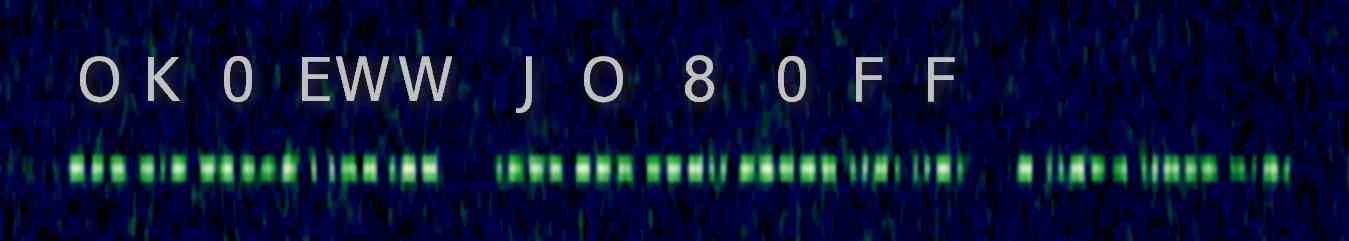

Dnešní silný vítr zanesl odpolední meteosondu docela daleko. Kdo by jí chtěl slovit, tak by musel až skoro k Balatonu ... :D To jsem ještě neviděl: https://radiosondy.info/sonde_archive.p ... r=T1920115 Nejvyšší rychlost 341km, celkem uletěla cca 404 km. To ujde. Podle statusu byla již sonda nalezena. Ještě k těm majákům. Před časem byla ve vodopádu nějaká divná šmouha na FRQ 144,453 MHz. Trochu jsem se na to zaměřil, zkusil dipol natočit na východ a objevilo se tohle:
Jde o maják OK0EWW v Orlických horách, má slabý výkon pouhých 0,3 w, údajně. Něco málo je zde, jsou tam i nějaký fotky http://ok1kuo.cibs.cz/cz/majak-ok0eww-js/ Je to tedy hodně slabý, z těch tří, co o tom nyní píšu, nejslabší. Nicméně - majáky slouží pro rychlou orientaci na pásmu, jaký jsou podmínky šíření + lze dle síly signálu vyhodnotit stav vaší anténní soustavy. Pokud chcete porovnat antény nebo kabel, redukci, a pod., je slabý maják docela vhodný, bo se to ve vodopádu hned ukáže. A kdo není slepej, hnedka změnu k dobrýmu, či horšímu vidí. To jen tak na okraj ... Radioamatéři o tomto způsobu samozřejmě vědí, je ovšem smutné, že někdy spíš přinese i rozpačité výsledky, eufemisticky řečeno ... Pak se třeba stane, že TRCV bezmála za čtyřicet tisíc maják neslyší, ale s primitivním SDR máme úspěch ... To je holt život, no ... ;)
