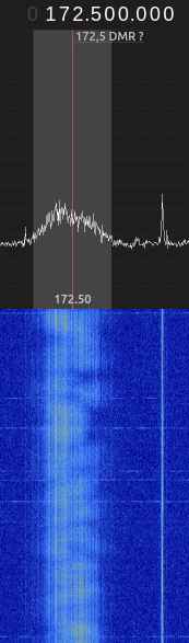

Mám tady jednu záhadu, začnu trochu zeširoka. Silný vítr přinesl, mimo jiné, i zvýšenou aktivitu na VKV profi pásmech. Hasiči měli plno práce, to nemusím nijak rozebírat. Ale abych příp. něco slyšel, z anténní cesty jsem vyjmul DAB filtr, bo kolem 168 až 174 MHz už to má poměrně velký útlum. Takže jsem slyšel, to jo, ale narazil jsem na digit. provoz, který jsem tam nikdy neslyšel. Vypadá to takto:
Je to slabé, ale čitelné. Na FRQ 172,5 MHZ jede DMR, teda alespoň program Multipsk mě to částečně dekodoval. Sice jen hlavičky, co je obsahem, mě není známo. Ale tady to začíná být dost zajímavý. Nechal jsem to běžet cca půl hodiny, jestli se tam přeci jen neukáže něco navíc, a kupodivu to "nachytalo" tyto podivnosti:
ID=4286221 - Mongolia, via TG 131345 - Slot 2
ID=111117 - USA, via TG 131345 - Slot 2
ID=4293901 - Nepal, via TG 131345 - Slot 2
ID=2761485 - Albania, via TG 131345 - Slot 2
ID=536333 - Nauru, via TG 131345 - Slot 2
ID=5028244 - Malaysia, via TG 137925 - Slot 1
ID=537101 - Papua New Guinea, via TG 131345 - Slot 2
ID=5288461 - Brunei, via TG 131345 - Slot 2
ID=102157 - Canada, via TG 131345 - Slot 2
Message: E ·@ŞŔĄĄ‚ż
Chápete to někdo? O co tady jde? Názvy jednotlivých exotických států evokují cestovní kancelář, snad, ale proč to jde do eteru, to nechápu. Jestli to má tedy souvislost s cestováním, příp. letištěm. Pokud je mi známo, nic na Papuu z Ruzyně nelítá, je to daleko. Může taky jít o nějaké testování, může jít o provoz z nějaké ambasády, proč ne ... Možností je mnoho. Vypadá to na stabilní linku, v okolí této FRQ jsou další digit. pakety, takže kdo máte chuť přijít záhadě na kloub, tak prg. Multipsk je tady http://f6cte.free.fr/index_anglais.htm , a můžete lovit ... 8-) (doporučuji ruční řízení citlivosti)

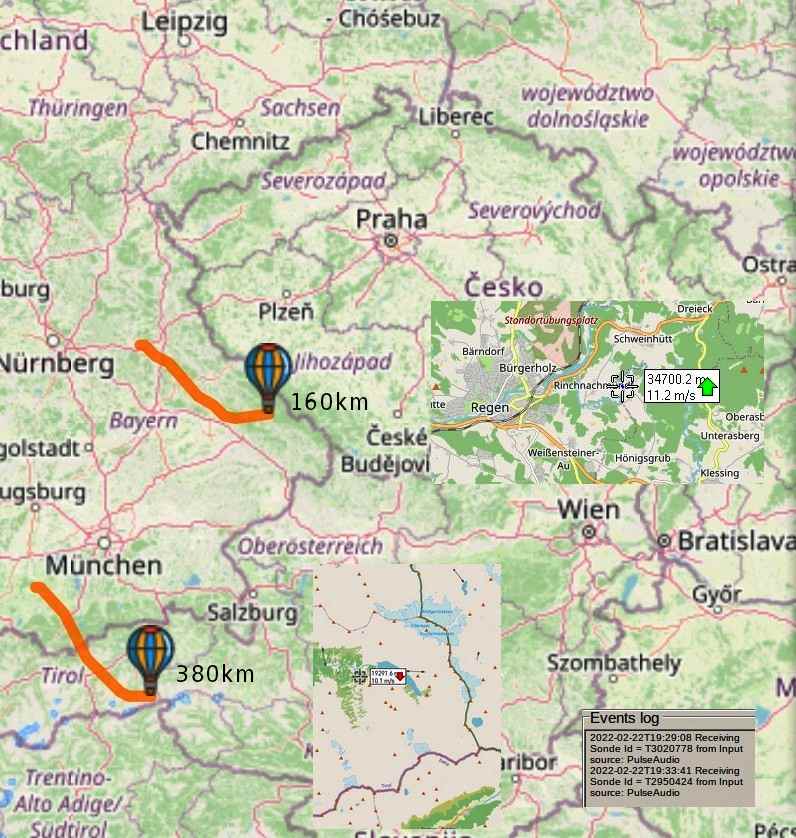

Anténa z plechovky, aneb anténa chudého radioamatéra ... :roll: Dnes večer na sdílákách 442 MHz byla debata o anténách. Chvíli jsem poslouchal a pak sem se nechal inspirovat a našel jsem v kuchyni 2 prázdné plechovky od limči (0.33l) Spáchat dipol je otázka na pár minut, celé to vypadá nějak takto: Obrázek Je to jen ilustrační obrázek, pro představu, jak to vypadá. Koax přímo na plechovky, svod po ráhnu dolu. Posloucháme služby, takže vertikální orientace. Můj dipol má rez. kmitočet na 517MHz, což je už televíze, ale přesto to poslouchá docela dobře. Příklad: tady
je mapka, jak letěla večerní sonda z Kümmersbrucku. Vložený obrázek je z výšky cca 8500m, když sonda klesala. Příjem zanikl ve výšce asi 1800m+-, během pár vteřin to zmizlo. Plechovky (dipol) byl položený jen na zábradlí na balkoně, nic extra. Vzdálenost z Prahy byla v tu dobu cca 120km, to není tak marné ...
Jak praví klasik - v jednoduchosti je krása. Berte to jako inspiraci, pokud máte dopito, a dvě prázdné plechovky, můžete se pustit do díla. Náklady téměř nulové, ale příjem v poměrně širokém rozsahu vás možná překvapí ...

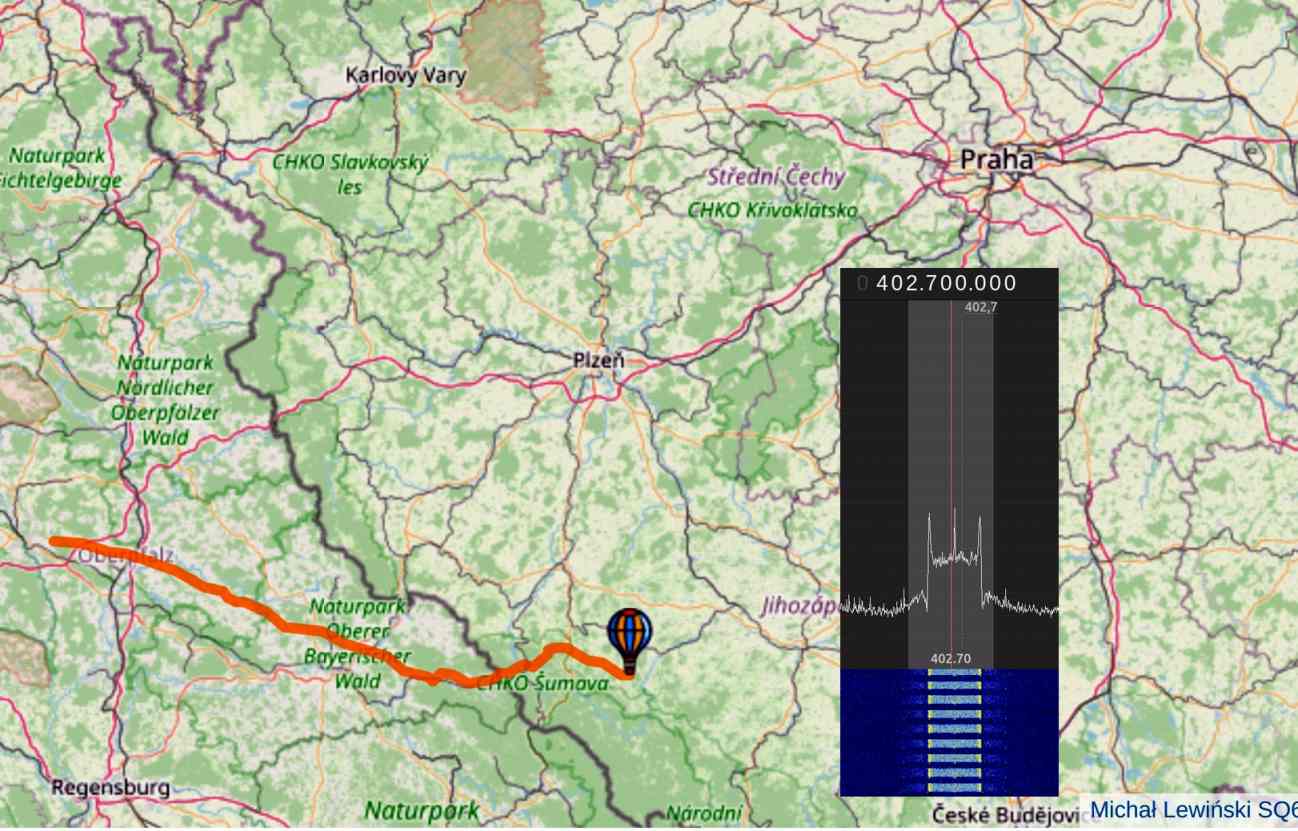

Plechovkám zdar ! :) Rozhodně bych je nepodceňoval. Wifiňáci vědí svoje, moje první pokusy s wifiplechovkou jsou už fousaté. Taky jsem to prubnul s plechovkou od whísky Jameson, co k tomu říct, fungovalo to, no ... Je to primitivní záležitost. Ale - před chvilkou jsem opět vytrčil na balkon tu pseudoanténu, a ulovený sondy jsou tady na obrázku:
Takže jen v krátkosti - bližší sonda z Kümmersbrucku měla dobrý signál, nebylo nutné nějak extra dipol natáčet. Byla taky dosti vysoko, skoro 35km. Ale druhá sonda, to byl trochu oříšek, ale čuměním na vodopád a přesným natáčením plechovek se příjem podařil. Chytil jsem jí nad Alpama ve výšce asi 20km. Vylítla z Altenstadtu, to je JZ od Mnichova. Tady vidíte, že nic těžkýho to není, takže pokud se ptáte, jestli se na to dá něco vůbec chytit, tak skromně odpovídám, že ano ... ;)
použitá technika + sw:
- 2 prázdný plechovky od limči (0.33l), ale pivní by byly vhodnější
- plastová el.instalační trubka 2m, průměr 2cm
- cca 9m koaxu 75 ohm
- TV + DAB filtr z Terozu https://www.teroz.cz/kategorie-produktu/filtry/zadrze/
- SDR Newgen http://www.dxc.cz/eshop/rtl2832u-r820t2 ... pm-newgen/
program RS 41 Tracker http://escursioni.altervista.org/Radiosonde/
web https://radiosondy.info/

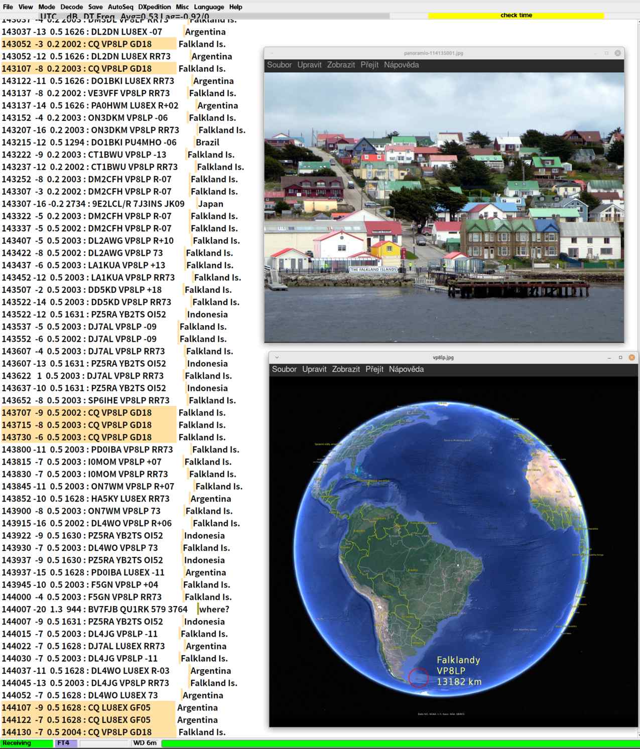

Falklandy na plechovky, proč ne? Na FT8 na 10m byla tlačenice, zase jižní am. , tentokrát jsem tam slyšel Surinam PZ5RA, to je slušné. Ale na 28128 MHz bylo trochu volněji a poměrně silná zázněj, provoz FT4. Takže VP8LP, viz
vysílá z města Stanley. Historie je poměrně zajímavá, https://falklandy.tripzone.cz/stanley , a když se válčilo o Falklandy, tak se taky dozvíte věci, o kterých se v dějepise nic nepíše, viz https://www.armyweb.cz/clanek/valka-o-f ... onci-valky Takže příjmové podmínky jsou opět slušené, 10m chodí skoro celý den, tedy odpoledne od Thajska, např. , po severní a jižní ameriku. Pásmo se zavírá před 19:00 našeho času.
