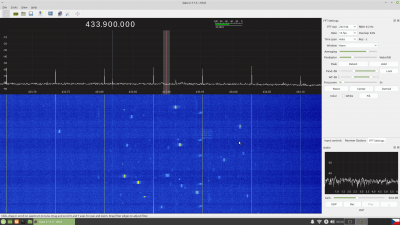

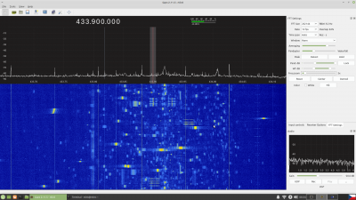

Na dvou printskrýnech bych chtěl ukázat, jak je užitečné používat regulérní anténu. Jde o tyto printskrýny:
Sami vidíte, jak to vypadá na příjem kusu drátu, asi půl metru, který je přímo připojen na koaxiální kabel. Frekvence 433,9 MHz slouží pro bezdrát. teploměry, otvírání vrat všeho druhu, immobilizéry, a pod. Druhý obrázek představuje příjem na kubický dipol. Tato ant. je sice primárně počítaná pro 145MHz, ale poslouchá velmi dobře i na jiných pásmech. http://ok1ike.c-a-v.com/soubory/quad2m_ ... age002.jpg

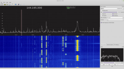

Provozní aktiv - tak zní závod na radioamat. pásmech dle těchto podmínek http://www.ok1kpa.com/pa-podminky.htm , který se koná zítra, tj. 16/2 Pro majitele dvbt flešky na bázi SDR RTL2832U to znamená, že může celé 2m (dvoumetrové) pásmo 144 - 146 MHz komplet poslouchat, bo aktivita se zde zvedá a je po celou dobu 9 - 12 SEČ velice výrazná. 2m pásmo je rozdělené takto:
144,000–144,150 MHz – A1
144,150–145,800 MHz – A1, A3
144,600–144,850 MHz – Dig
145,000–145,800 MHz – F2, F3
145,250–145,350 MHz – Dig
145,800–146,000 MHz – A1, A3, Dig, družice
To znamená, že od 144,0 do 144,15 MHz naladíme morseovku, tj. záložce Receiver Options - Mode zvolíme CW-U. Od 144,15 do 144, 8 zvolíme Mode USB, tady budou některé "vodopády" velice silné. Zbytek, nad 145MHZ je FM. Pro laiky jen pár poznámek - pokud možno, použijte regulérní anténu, (alespoň dipol) pro pásmo 2m, uslyšíte i slabší stanice vzdálené stovky km daleko, obvzláště pokud bydlíte na kopci. Regulujte vstupní citlivost Input controls - LNA, a pracujte se zůmem FFT Settings - Freq zoom. Amatéři si předávají, mimo jiné, tzv. lokátory. Co to je, se dozvíte např. zde : http://www.cbpmr.cz/lokatory-9.html Lepší Garmin GPS (např. Dakota 10) mají volbu lokátory v menu - Mainhead. Na webu http://www.cbpmr.cz/lokatorova-mapa-gps.html po zadání lokátoru, např. JO60PP se vám zobrazí na mapě místo, odkud stanice vysílá.

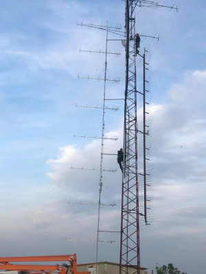

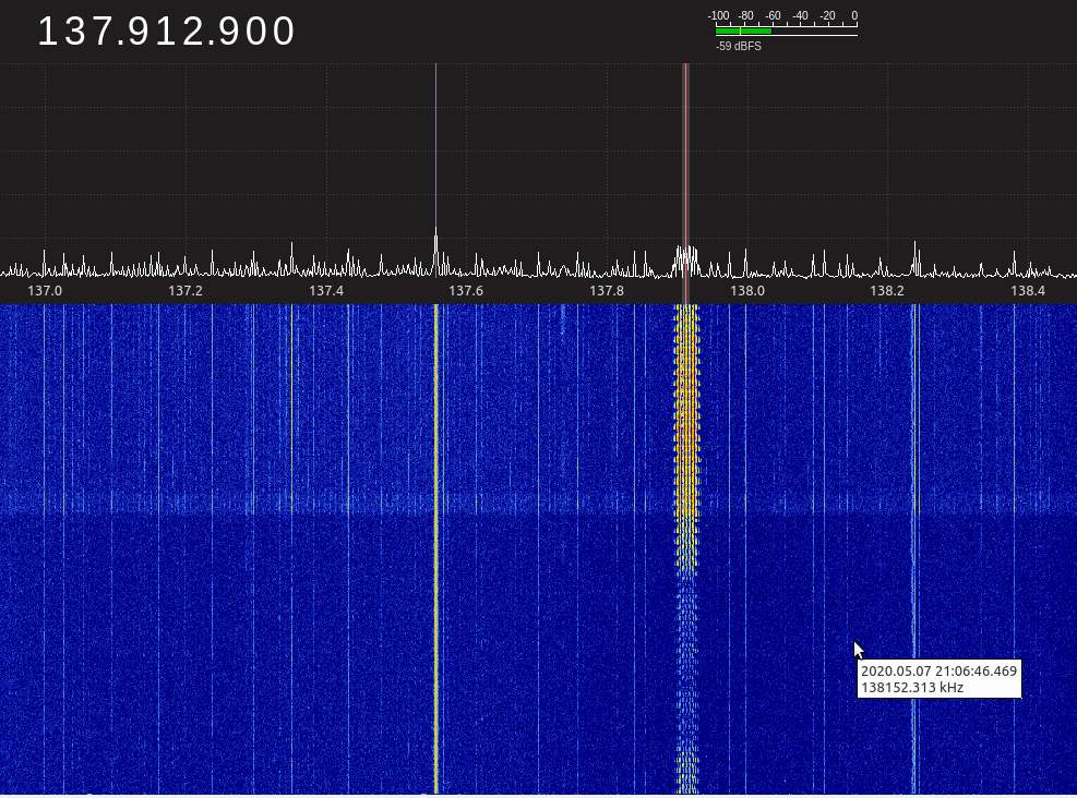

Iron mě sežral příspěvek, takže v krátkosti: printskrýn ze závodu je zde
, doufám, že to je každýmu jasný. Ve spodní části vodopádu je rušení od popelářskýho vozu. Příjem je pouze na modif. dipol, byly slyšet stanice z okolních států, němci, poláci, slováci, nejvzdálenější stanice, kterou jsem slyšel byla 9A4V, což je chorvatská stanice nedaleko Osijeku, dávala lokátor JN95MM. Vzdálenost mezi Prahou je něco málo přes cca 600km, to docela jde. Dohledal sem na internetu jejich antény, mají tam tohle monstrum:
Vyzářený výkon jde do kilowatů, na stožáru to je těch 8 antén pod sebou. Ty jsem teda slyšel na TRX Yaesu FT 817, což je poměrně rozšířený amatérský QRP trancívr.
Konec reportu a gratulace Bohemce k vítězství nad Slávií ... :mrgreen:

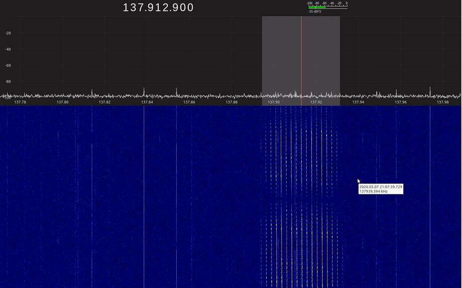

#28 Příspěvek od juhele2014 »
Před chvilkou jsem "ulovil" meteodružici NOAA 18, identifikoval jsem jí dle této stránky : https://astrotech.cz/prijem-meteorologi ... uzic-noaa/ Jak to vypadá na vodopádu, je vidět na printskrýnech.
První je ještě bez zoomu, druhý je již (skoro) přesně na frekvenci. Příjem je na kubický dipol, takže na tyto satelity není anténa spočítaná, nicméně tam poslouchá. Dekodování signálu můžete zkusitprogramem WXtoimg, kupodivu je i pro linux, před mnoha léty jsem obrázky dekodoval ve widlích https://wxtoimgrestored.xyz/downloads/
