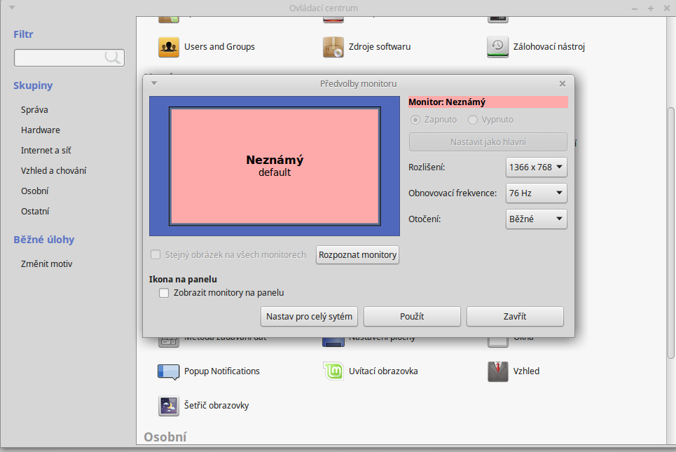

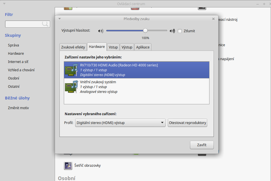

Zkusil jsem pridat balicek z distra, pridal jsem balicek fglrx a potrebne zavislosti a vysledek je takovy, ze se mi v nabidce zvuku objevilo HDMI, ale nejde mi obraz a v nastaveni monitoru, mam najednou neznami monitor a nic nemuzu menit
predpokladam tedy, ze mi chybel ovladac, ale ze nemam spravny, jaky balicek muzu jeste zkusit pridat?

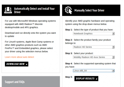

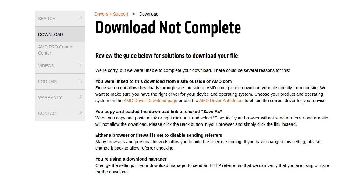

odporucany pre tu VGA: https://www2.ati.com/drivers/legacy/amd ... x86_64.zip
pokousel jsem se stahnout ovladac uz nekolikrat, ale marne....kdyz kliknu na vyse uvedeny odkaz, tak se objevim na strance viz prilohy celeho postupu........

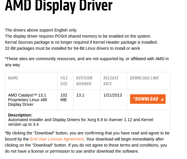

dnes jsem se proklikal k ovladaci AMD Catalyst™ 13.1 Proprietary Linux x86 Display Driver, a ten jsem ulozil do slozky radeon v adresari home, pak jsem v terminalu zadal
sudo ./home/lutec/radeon/amd-driver-installer-catalyst-13.1-legacy-linux-x86.x86_64.run
a odpoved
sudo: ./home/lutec/radeon/amd-driver-installer-catalyst-13.1-legacy-linux-x86.x86_64.run: command not found
co delam spatne??

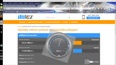

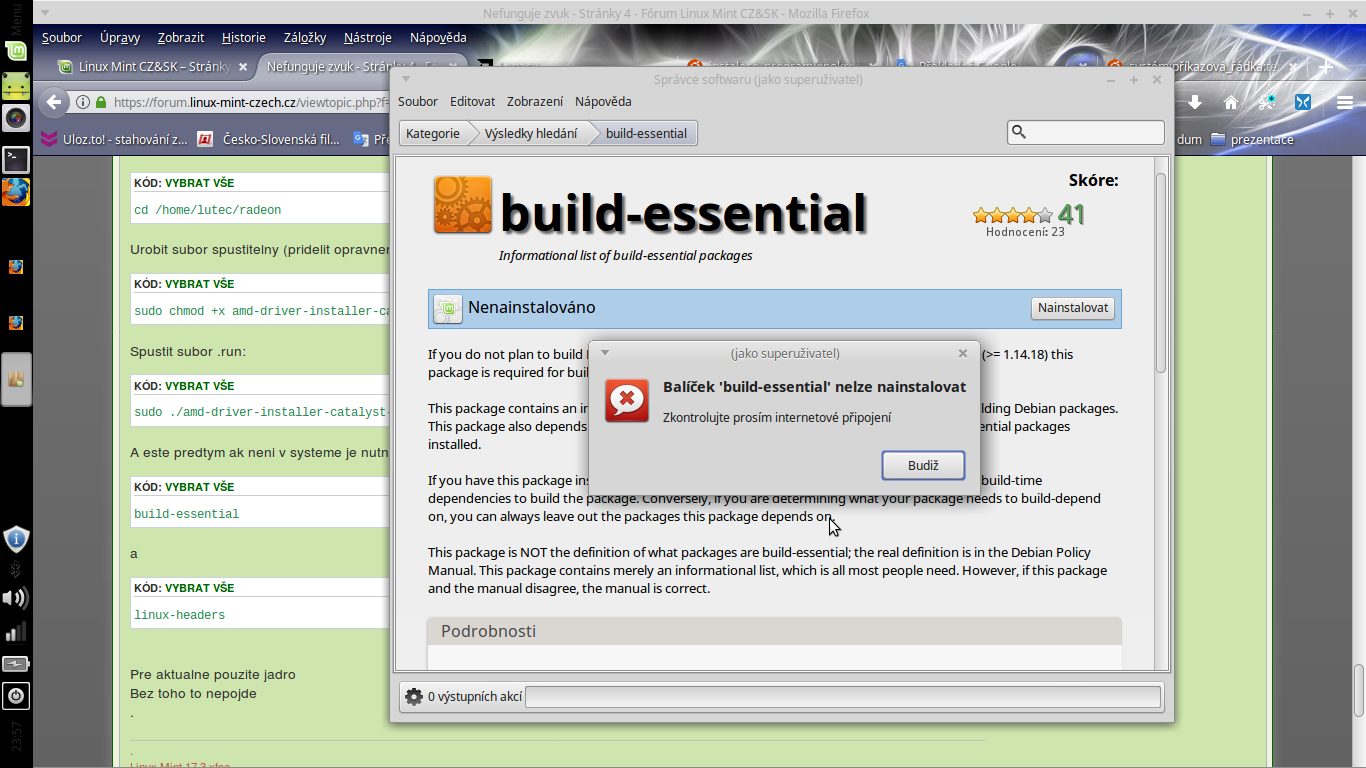

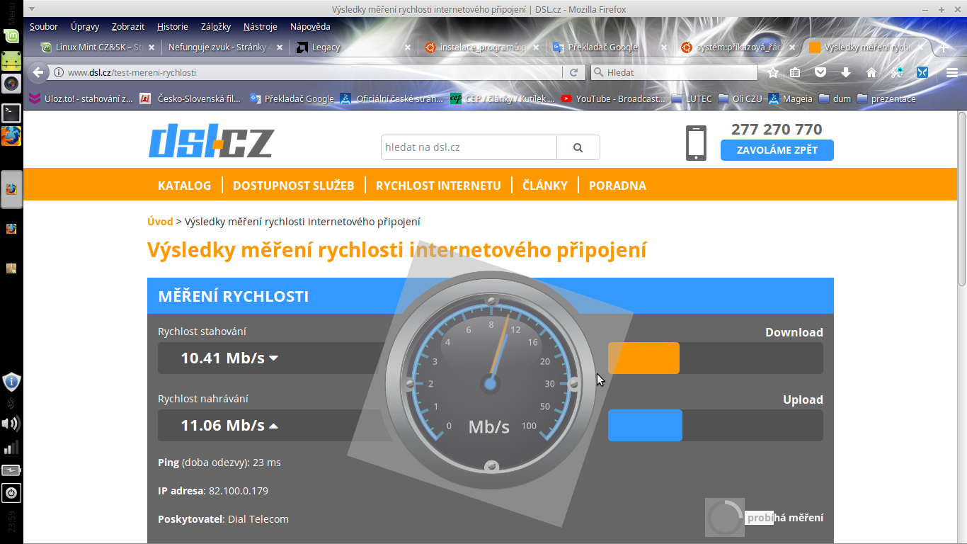

dík za radu a moc rad bych ji vyzkousel, ale mam problem s pridavanim software, asi bych to mel resit v jinem vlakne, ale mozna to ma spojitost.......tahle hlaska mi vyskoci pri kazdem pokusu pridat software, uz jsem s tim mel problem pred par tydny, ale najednou to zacalo fungovat a ted to zas nejde...
mereno 30 vterin po oznameni
