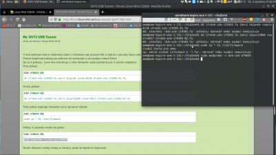

Staci? to rikam porad ze mi to hazi chybu

nebo mam udelat rovnou video a zkusit ho dat sem?

Ak tam ten subor dvb-usb-it9303.fw je a toto pise, tak asi pouzit so sudo.:
sudo dd if=dvb-usb-it9303.fw ibs=1 skip=64 count=8128 of=dvb-usb-it9303-01.fw
Edit:
Teraz som na to mrkol a mne to fungovalo bez pouzitia sudo
Je mozne ze v tom /Stažené nemas subor dvb-usb-it9303.fw
Naposledy upravil(a) menom dne 04 pro 2018, 11:28, celkem upraveno 1 x.

ja pred ty prikazy jeste zkusim pouzit prikaz sudo...jinak nevim...ja se na LM 19 ucim s linuxem tak se v tom nevyznam a kdyz napisu ze mi to po zadani tech vsech prikazu pise ze zadany soubor neexistuje tak pisu ze mi to vyplivlo na obrazovce...ze neexistuje

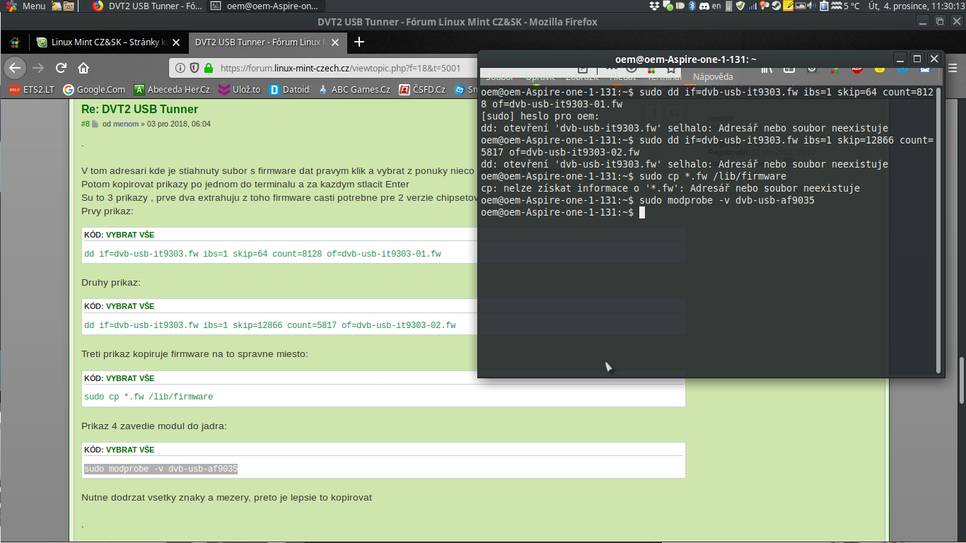

tady jsem zadal pred vsechny prikazy prikaz SUDO a stejne....viz screen

Na tomto poslednom obrazku si v terminali v domovskom adresari, predtym si bol bez sudo v /Stažené
V terminali je nutne sa prepnut do adresara (zlozky) co obsahuje ten subor dvb-usb-it9303.fw
Ci tam subor dvb-usb-it9303.fw je, je mozne overit zadanim:
ls
a musi ho vypisat spolu s dalsimi subormi a zlozkami

neni nikde

WillM píše: 04 pro 2018, 18:42neni nikde
Ak si ho dal stahnut, tak je tam kam sa ulozil po stahnuti

ze stranek vyrobce jsem stahnul jen dvb-usb-af9035-02.fw ...to jedine mi to nabidnulo...jak mam stahnout neco kdyz nevim odkud...eventuelne jak pokud je to jednim ze sudo prikazu...ja uz na to kaslu....uz to nechci resit...kdyz to nejde tak to nejde :(
