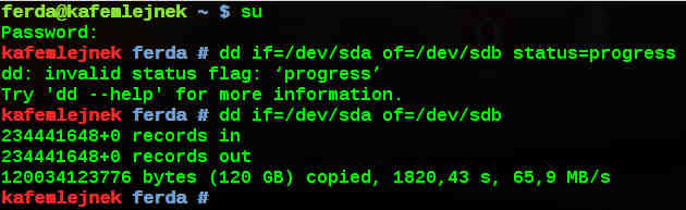

#23 Příspěvek od juhele2014 »
:arrow: kamowski
Hlásím - úspěšné klonování SSD provedeno. Přesně dle příkazu:
dd if=/dev/sda of=/dev/sdb
sem to pustil, a doběhlo to asi za půl hodiny. Teda, příkaz status=progress nějak neprošel, ale to neva. Na konci to vypadalo
takto:
Celou akci jsem provedl z flešky LM 17.3 cinnamon, ale to je vcelku nepodstatný. Jako
zdrojový disk byl 120GB Patriot, cílový 120GB Apacer. Po akci je nutné dát na kšandu SATA ten správný disk a v biosu ho nastavit
jako první v pořadí butování. Celou akci zvládne i taková BFU lama, jako sem já ... ;)
