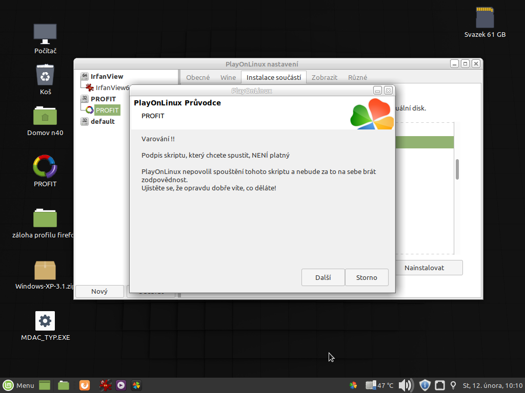

zeleno110 píše: 08 úno 2020, 16:25 Stani, príprava na pondelok. Mohol by si do wineprefixu Profit doinštalovať Net framework. Len skripty v Playonlinuxe niekedy blbnú, je lepšie
to nainštalovať na viackrát. Začať s dotnet45 ..
Takže, ačkoli marodím, chtěl jsem přesto dnes pokračovat, ale hned s instalací dotnet45 se nedaří:

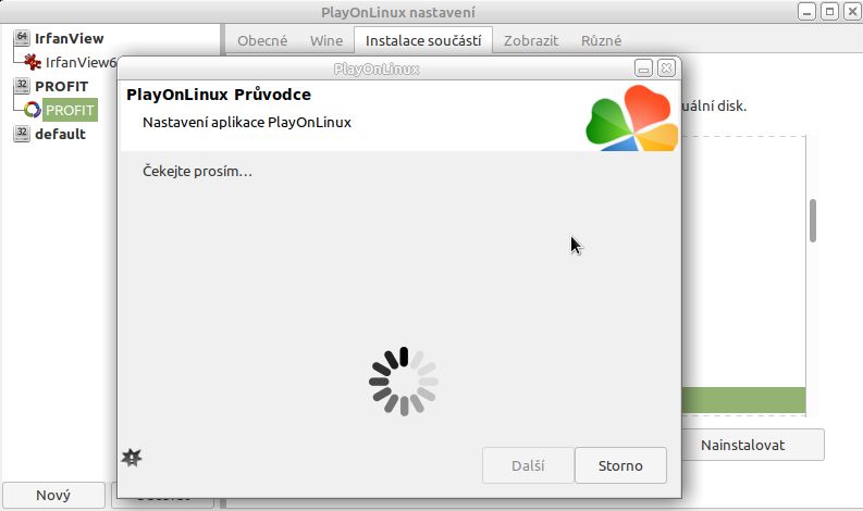

Takže winbind doinstalován, zenity už byl nainstalován, dotnet461 instalace proběhla, ale nedokončila se - stále točící se kolečko (1,5h!), tlačítko "Dále" pouze šedě neaktivní.

zeleno110 píše: 12 úno 2020, 13:58 To posledné koliesko daj - prerušiť, niekedy ostane nejaký proces bežať a reštartni počítač, Možno je to nainštalované ok.
Zkouším to znovu, ale situace se opakuje. Jak poznám že se to (461) nainstalovalo?
Tak jsem dal Storno, Restart. Jdu tam znovu, a zkouším nainstalovat postupně všechny dotnet - 45, 471,472 a znovu i 461, a u všech (dokonce i u toho 461 - u kterého předtím instalace proběhla, ale nedokončila se) se objeví známá hláška.

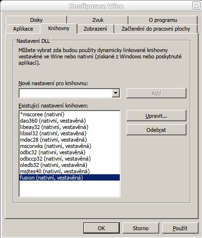

Jinak jsem mezitím přidal ty knihovny, jak popsáno výše:

Takže..
msjtes40 opraveno, fusion přidán:
Neumím v Terminálu otevřít cestu, používám Průzkumník, ale jak u tebe tak i ani u mě něco s názvem "dotnet" tam nevidím... Tady je to nějaké komplikované a opět se v tom ztrácím...

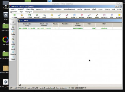

Nicméně, spustil jsem Profit v příkazu Ladění, šlo vytvořit fakturu a tu normálně vytisknout - je zcela v pořádku, vč. všech znaků. Log č. 1.
Pak jsem dal certifikát EET, a zkusil normálně Prodej s EET (ověřovací mod), kupodivu to funguje (log č.2):
Jinak nyní je Profit v Linuxu poněkud pomalejší, než předtím a než ve Windows.

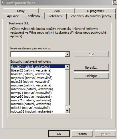

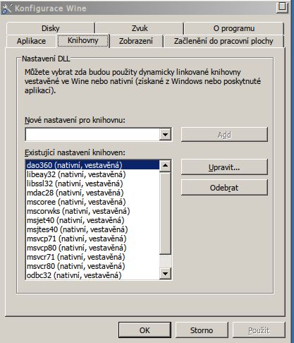

Takže všechny knihovny přidány na příslušná místa:
Jinak Profit zdá se pracuje normálně, akorát je poněkud pomalejší (hlavně start), ale dá se.

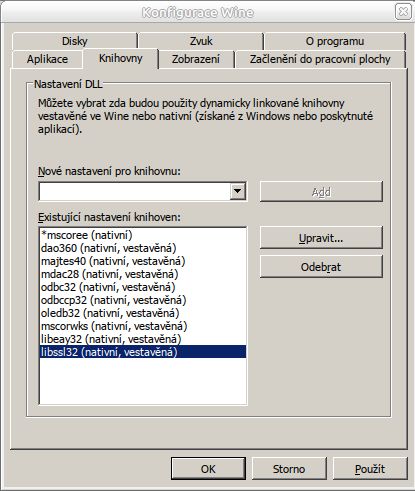

zeleno110 píše: 18 úno 2020, 10:19 Ešte oprav majtes40 na msjtes40 a hlavne pridaj msjet40 Skontroluj aj v C:/windows/system32, či je tam
súbor msjet40.dll a radšej ho prepíš týmto https://www.dll-files.com/download/8e40 ... tCVkk5dz09
OK, provedeno.
