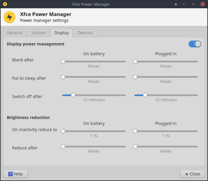

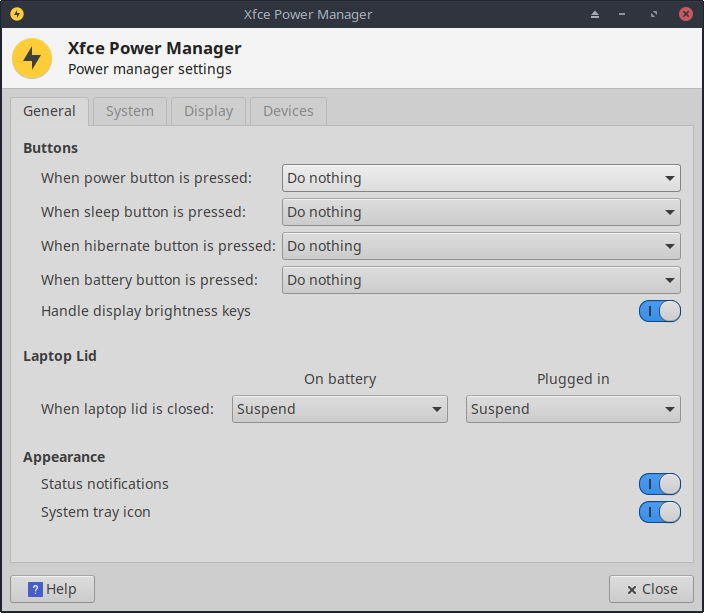

Mozno to nedava hned zmysel, ale v mojom pripade okrem nastaveni ako som pisal,
nastavit akciu, ktora sa ma vykonat po stlaceni tlacidla Napajania
na Neurobit nic
Rovnako pre tlacidlo uspania - Neurobit nic
Tak aj pre akciu co sa ma vykonat pri kritickej urovni nabitia baterie mam rovnako Neurobit nic
v power manageri.
Takto to mam nastavene :
Po 10 minutach sa vypne display, namiesto screensavera
U mna dobre funguju ovladace rady 390.xx ale nie kazdy, treba vyskusat ako si to navzajom sadne.
