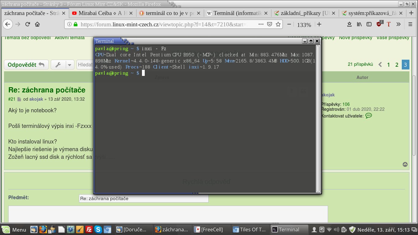

Aký to je notebook?
Pošli terminálový výpis inxi -Fzxxx
Kto instaloval linux?
Najlepšie riešenie je výmena disku.
Zožeň lacný ssd disk a rýchlosť sa zvýši......

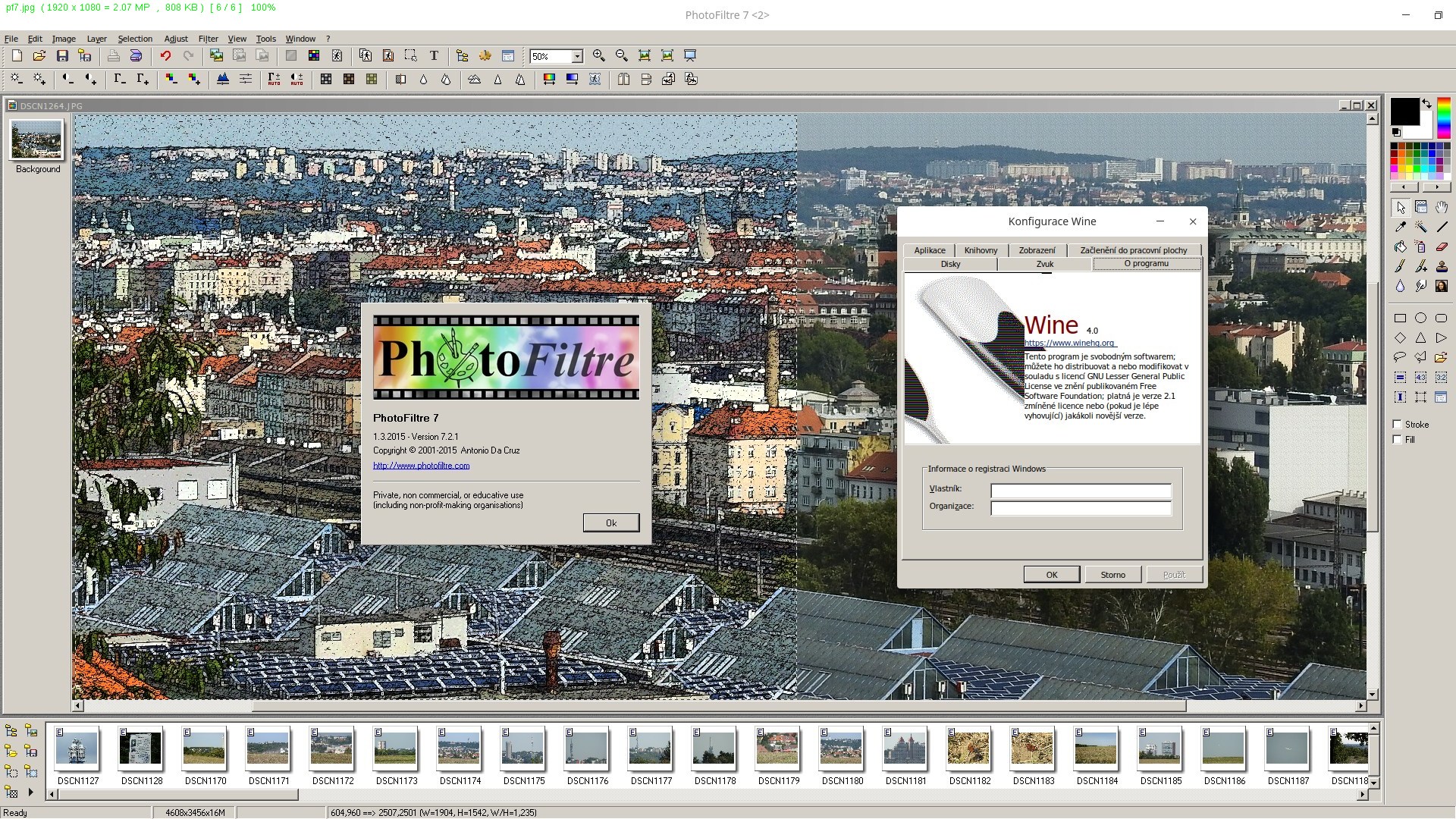

Program PhotoFiltre http://www.photofiltre-studio.com/pf7-en.htm funguje bez jakýchkoliv potíží v linuxu, pokud máš wine. Verzi 7.21 jsem nyní instaloval a spustil, pracuje to normálně. Viz ukázka: Ale s tím hardiskem má kolega pravdu, mysli na zálohování a připrav si pomalu nový disk. Pokud nevíš co smazat, program BleachBit https://www.bleachbit.org/ je docela jednoduchý, na pár kliknutí to nastavíš, chvíli teda skanuje a vyčistí ti počítač.
