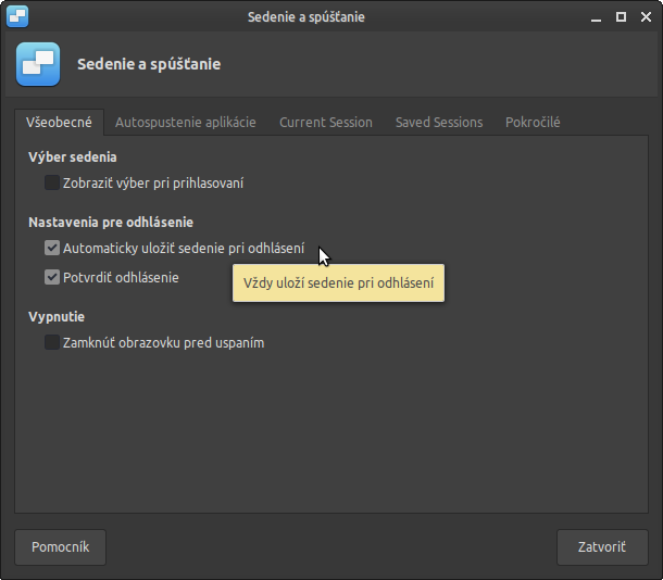

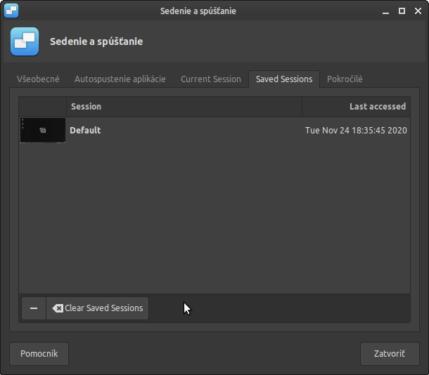

Asi by som na tvojom mieste kukol ci je zafajknute :
Na karte Saved Sessions by som vymazal ak su tam ine ako default.
Potom by som zopakoval odhlasit a prihlasit uzivatela bez akehokolvek spusteneho okna
a pred vypnutim pc znova dal pozor aby boli vsetky okna aj terminalu zavrete.
