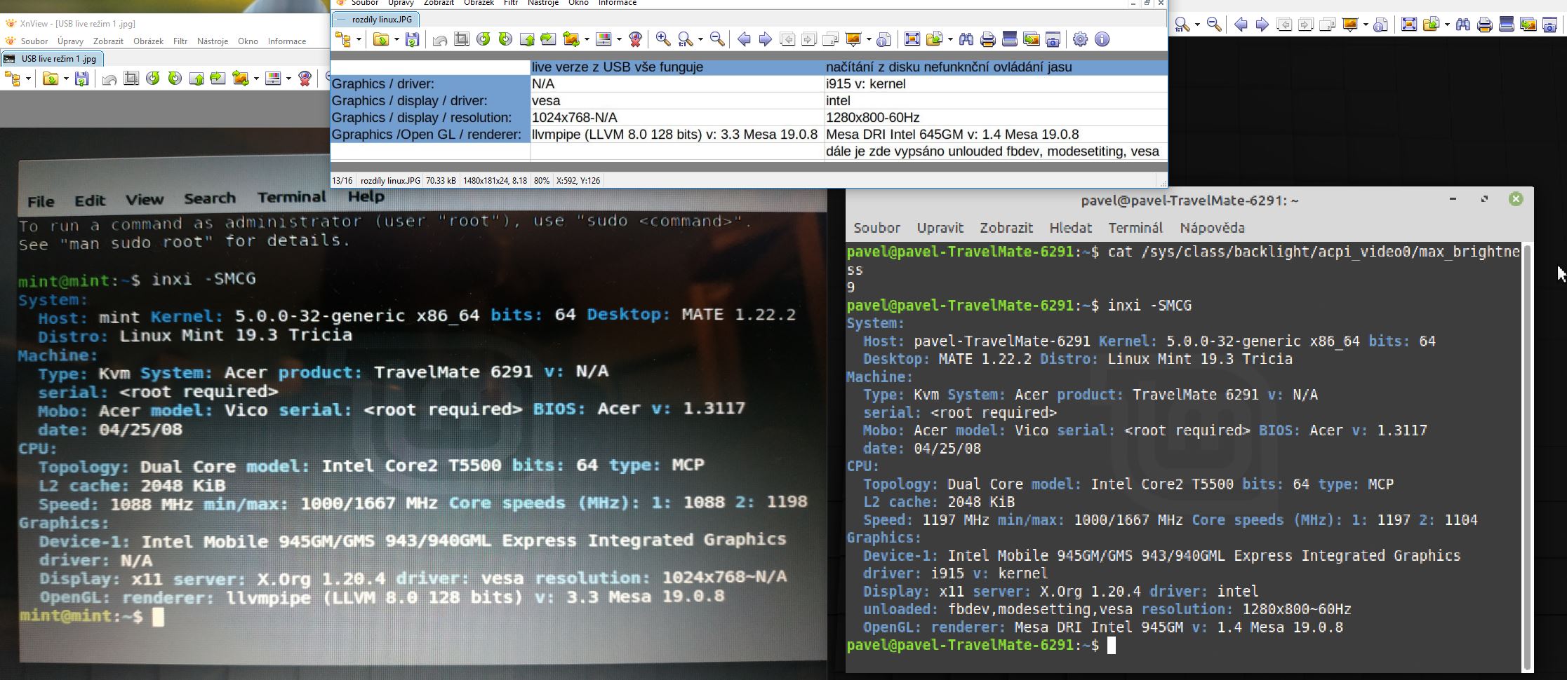

Tak nějaké rozdíly jsem našel. Udělal jsem takovou koláž s rozdíly. Ten další podrobný výpis jsem ještě nekontroloval. Ještě doplňující info je, že z toho USB to fungovalo jen v compatibility módu, v normálním stejný problém.

Ten ovladac vesa asi neda lepsie rozlisenie ako 1024x768
V tom Compatibility mode by mohlo byt riesenie, ked to spustis a do terminalu zadas:
dmesg | grep -i boot
Tak by malo ukazat aky specialny parameter pouziva.
Ten by sa dal pouzit v instalovanom systeme.
Ak je ten obrazok na lavej strane urobeny v tom Compatibility mode, tak asi len ten vesa ovladac
je adekvatny tejto masine.

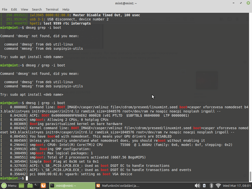

Na obrazku je vidiet tieto parametre pre jadro v tomto pripade pouzite pre compatibility mode:
xforcevesa
nomodeset
b43.blacklist=yes
noapic
noacpi
nosplash
irqpoll
Na tvojom mieste by som vyskusal najprv tieto noapic noacpi
Podobne ako radil zeleno v instalovanom systeme editovat subor pre nastavenie GRUB
/etc/default/grub
Mozno takto alebo podobne v inom editore:
sudo nano /etc/default/grub
Upravit tento riadok:
GRUB_CMDLINE_LINUX_DEFAULT="quiet splash"
Za quiet splash mezi uvozovky doplnit tie parametre oddelene mezerou, ulozit.
GRUB_CMDLINE_LINUX_DEFAULT="quiet splash noapic noacpi"
Aktualizovat nastavenie po zmenach pre GRUB:
sudo update-grub
Reboot.
