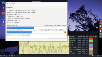

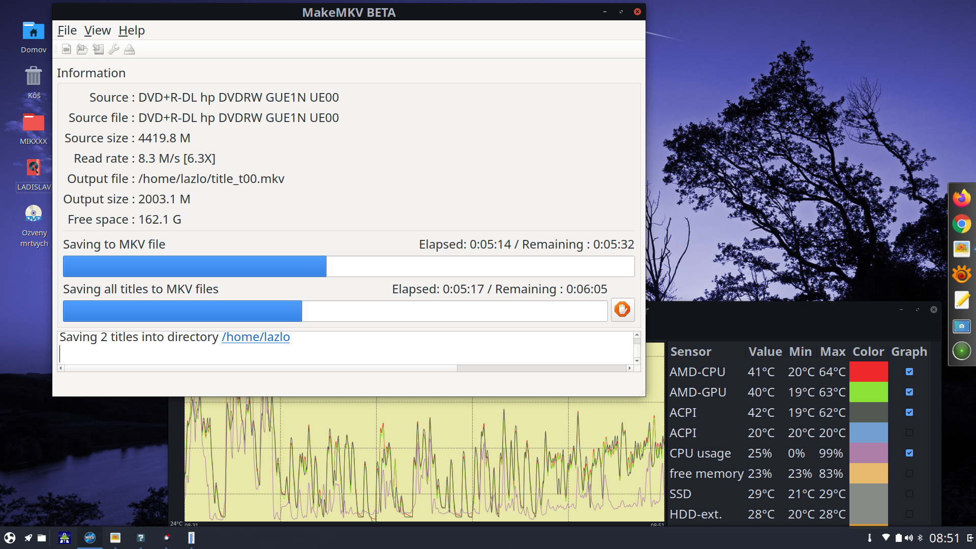

...info-prvy nevydareny pokus...pouzil som MAKE MKV...len mkv subory vie,lenze vysledok je taky velky,ako vstupny...nema nastavenia...ale pracuje rychlo,a nezatazuje CPU,vysledna kvalita je dobra...

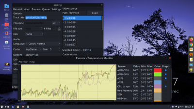

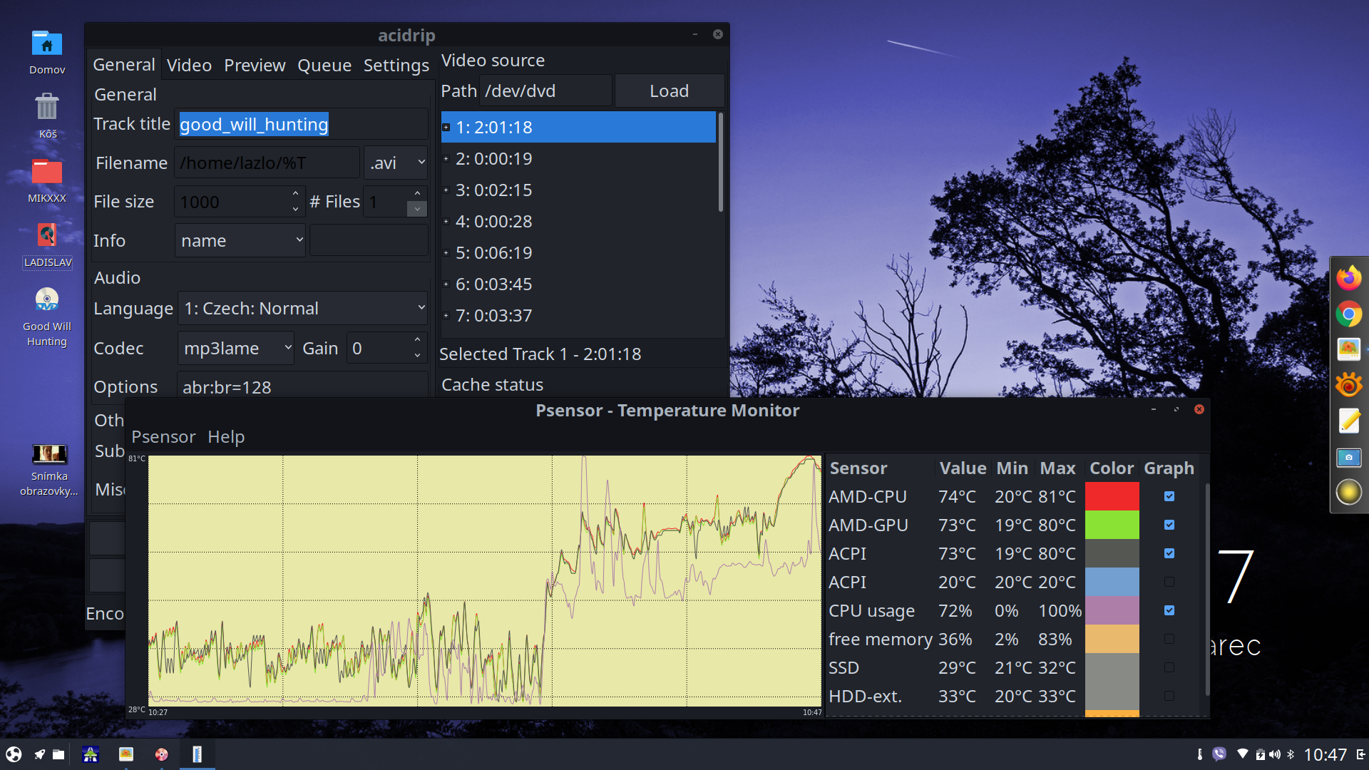

...druhy mierne podareny pokus...ACID rip-este je v repo...velkost vystupneho suboru sa da nastavit,aj format,aj rozmery videa,no tie rozmery nijak neviem nastavit,vid obrazok nizsie,ale ked dam 16.9 tak je vyborne...keby niekto vedel na ake mam nastavit???...CPU zatazuje viacej,ale tiez pracuje rychlo,7,9 giga na 1 giga okolo 30 minut...v nastaveniach treba davat pozor na jazyk filmu,treba prepnut na cestinu,inak ripne orig, jazyk,a potom sa uz neda prepnut...
...skusal som aj VLC-neuspesne...nevedel som nastavit vystupny adresar,alebotaknijak... :oops: :oops: :oops:

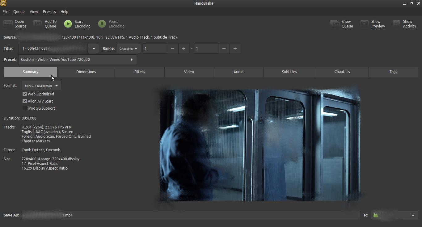

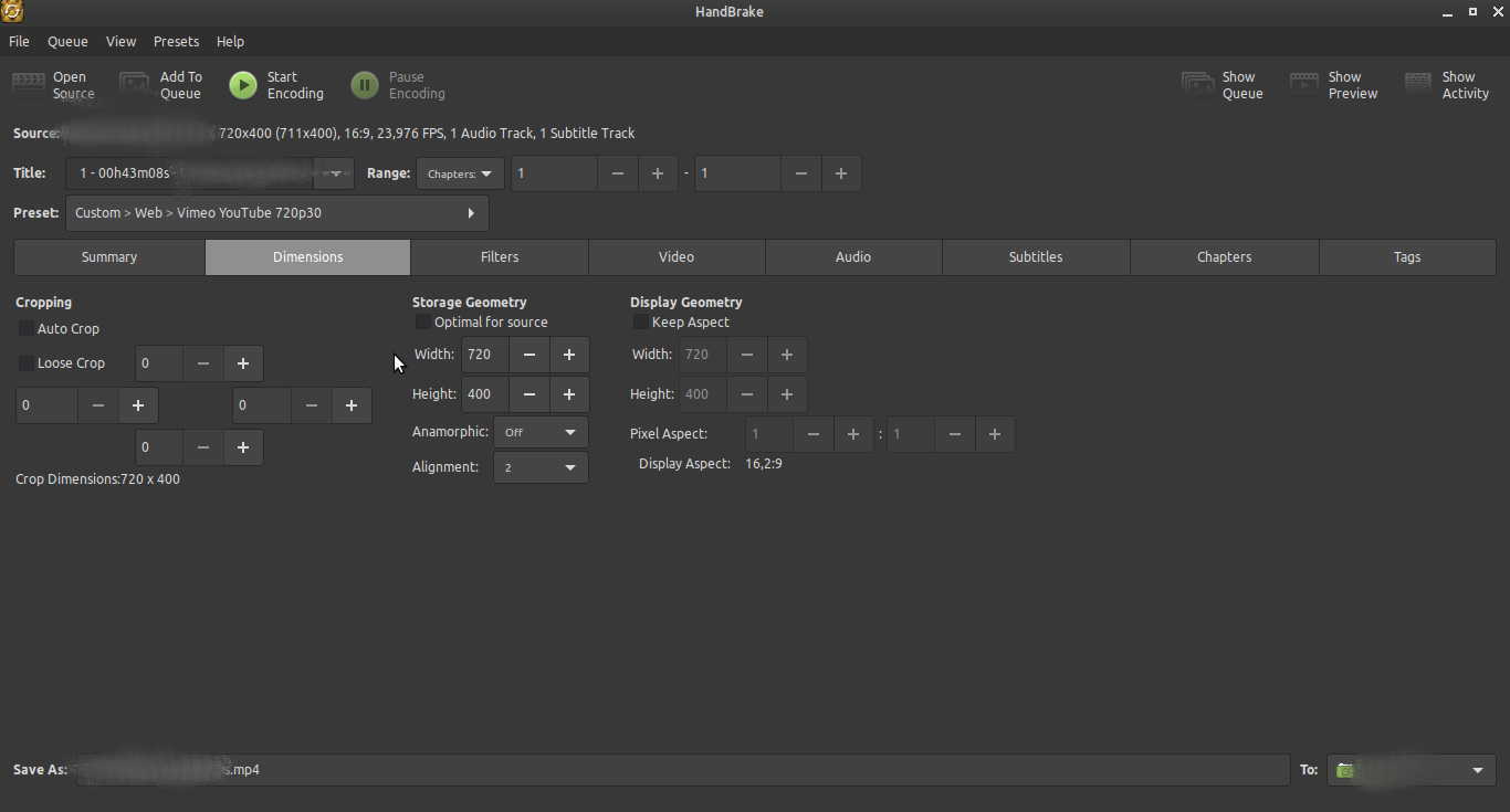

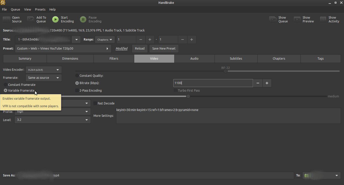

Ked vieš nastavit acid rip tak vieš aj handbrake nastaviš ako je na obrázku a máš to...handbrake konvertuje do mp4 a mkv
make mkv asi nekonvertuje len kopíruje...
ten spodny obrazok je dobrý, uhorková sezona začala a uhorkové hlavy...

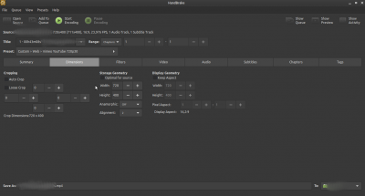

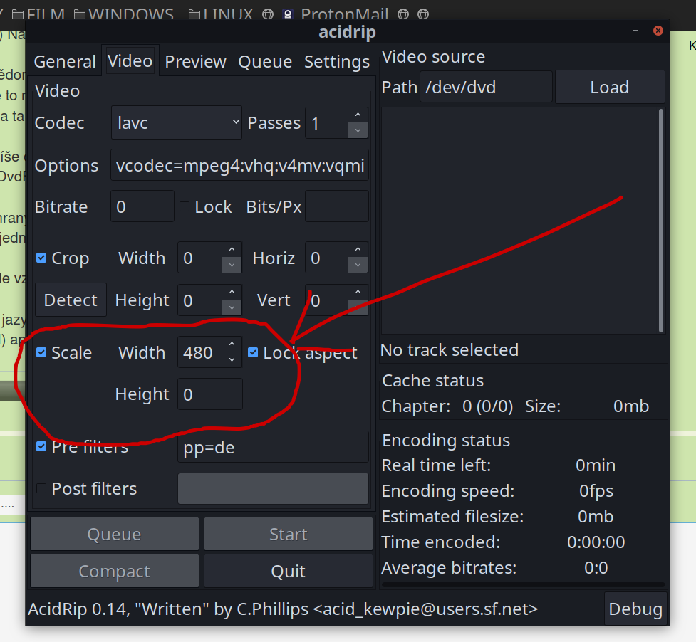

...pan labent-v skratke-velke mnozstvo DVD potrebujem ripnut v kukatelnej forme...a rychlo...plan bolo na dnes,nesplnené...nie prekopirovat...na tuto ulohu zatial acid rip kandiduje...lenze aby neboli uhorkove hlavy potrebujem dopisat udaje,vid obrazok......

default nastavenle nefunguje? alebo nie je? Nech to robí sám automaticky. Vymaž konfig a spusti znova...

...defaultne su uhorkove hlavy...vymazem a spustim,tak zostane vymazany...alebo este neviem s programom manipulovat...skor... :roll: :roll: :roll:

Alojz citat vies, tak verim, ze das aj Handbrake, neni to tak tazke len teba trocha spekulovat.
Příspěvky: 3078
Re: DVD rip......
#30 Příspěvek od menom »
Na tvojom mieste by som zvolil rozlisenie 720 na 400 ak to ten program neumoznuje,
tak Handbrake ano.
To su tie najdolezitejsie nastavenia co by mohli pomoct.
