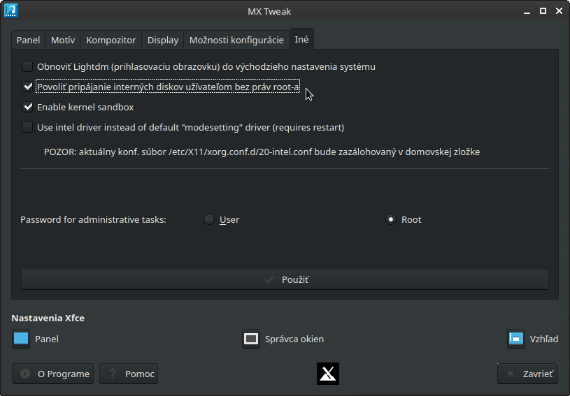

Připojení disků OK - jen je nutné 1x zadat heslo.
V MX s xfce maju na to vlastne klikatko Menu > MX Tools > MX Tweak
Mozno je to aj v KDE niekde zasite .....
Zaskrtnut volbu "Povolit pripajanie internych diskov ....."
Klik na Pouzit a po zadani hesla nakoniec Zavriet.

menom píše: 12 říj 2021, 17:35 .
Super, to je to správné kouzlo ...

labeent píše: 12 říj 2021, 19:08
Vyborne a ako si to vyriesil, dalo sa dostat cez cinnamon k tomu nastaveniu alebo si musel spustit OS
s tym prostredim, ktore bolo prve nainstalovane ?

alfisko píše: 12 říj 2021, 18:13 Da sa aj tak. Mam ale taky ten syndrom terminalu ;)
V terminale tvorim, v grafike obsluhujem.
Tak by si mohol skusit napisat ako sa da dosiahnut to iste nastavenie, ktore som uviedol na obrazku
cez terminal.

Přes Menu - MX tools, jak jsi mi správně nasměroval. Cinnamon nechává MX nástroje k dispozici, mění se jen prostředí a "Průzkumník". Cinnamon používá Nemo.
