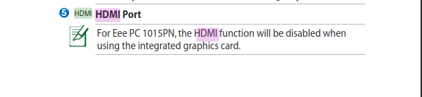

Tento model 1015PN ma hdmi na lavej strane:
V manuali sa pise:
Takze skusit vo windows zmenit nastavenie, alebo v BIOSe patrat .....

Beru zpět. Díky menom za upřesnění, HDMI je na světě. Ovšem při použití integrované grafické karty bude funkce HDMI zakázána. Jestli to chápu správně, tak přes to nejede ani obraz, ani zvuk, teda. Hmm ... :roll:
