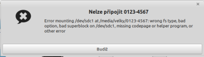

V Gparted jsem zkusil změnit Návěstí souborového systému. Z 0123-4567 na 123. Dál jsem uložit.
Zavřel jsem Gparted a v Caja se mi na levé straně sice zobrazí ten disk, ale jako odpojení(vysunutý). Kliknu na něj a hodí mi to hlášku
Přepnul jsem do W10 a tam se mi v Tento počítač vůbec karta nezobrazí.
Přepnul jsem zpět do LM a stejnou cestou jsem přejmenoval kartu na 0123-4567, ale karta v Caja spustit stále nejde.
Jak se to dá opravit? děkuji

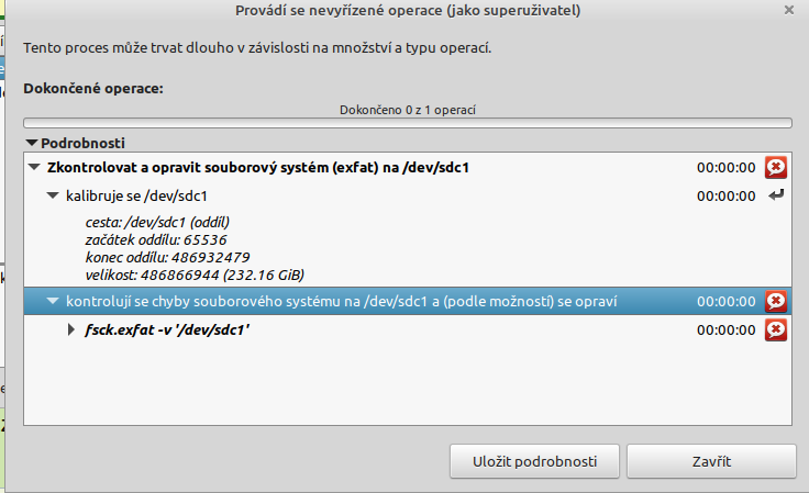

V programu Disky byla možnosti zkontrolovat souborový systém, a opravit souborový systém, zašedlé. Nebylo je možno spustit.
V programu Gparted jsem zkusil stejnou možnost, ale hodilo mi to hlášku
Dál jsem uložit zprávu a je v ní toto:(sda a sdb jsem cenzoroval)
GParted 1.3.1
configuration --enable-libparted-dmraid --enable-online-resize
libparted 3.4
Device: /dev/sda
Model:
Sériové číslo:
Velikost sektoru:
Celkem sektorů:
Hlav:
Sektorů/stop:
Cylindrů:
Tabulka oddílů: gpt
Oddíl Type Start End Příznaky Partition Name Souborový systém Název Přípojný bod
/dev/sda1 Primary 2048 241666047 ext4 /
/dev/sda2 Primary 241666048 241870847 boot, esp EFI system partition fat32 /boot/efi
/dev/sda3 Primary 241870848 241903615 msftres Microsoft reserved partition neznámý
/dev/sda4 Primary 241903616 486245142 msftdata Basic data partition ntfs
/dev/sda5 Primary 486246400 487356415 hidden, diag ntfs
/dev/sda6 Primary 487358464 488394751 hidden, diag ntfs
Device: /dev/sdb
Model:
Sériové číslo:
Velikost sektoru:
Celkem sektorů:
Hlav:
Sektorů/stop:
Cylindrů:
Tabulka oddílů: msdos
/dev/sdb1 Primary 2048 40962047 ext4
/dev/sdb2 Primary 40962048 3902932991 boot ntfs D /mnt/3F2C9F2313593ED3
/dev/sdb3 Primary 3902932992 3907028991 linux-swap
Device: /dev/sdc
Model: Generic STORAGE DEVICE
Sériové číslo:
Velikost sektoru: 512
Celkem sektorů: 486932480
Hlav: 255
Sektorů/stop: 2
Cylindrů: 954769
/dev/sdc1 Primary 65536 486932479 exfat 0123-4567
Zkontrolovat a opravit souborový systém (exfat) na /dev/sdc1 00:00:00 ( CHYBA )
kalibruje se /dev/sdc1 00:00:00 ( ÚSPĚCH )
cesta: /dev/sdc1 (oddíl)
začátek oddílu: 65536
konec oddílu: 486932479
velikost: 486866944 (232.16 GiB)
kontrolují se chyby souborového systému na /dev/sdc1 a (podle možností) se opraví 00:00:00 ( CHYBA )
fsck.exfat -v '/dev/sdc1' 00:00:00 ( CHYBA )
exfatprogs version : 1.1.3
volume label [0123-4567]
ERROR: /1.SIGNALNI: cluster is marked as free. truncate to 0 bytes. Truncate (y/N)? n
sector size: 512.00 B
cluster size: 256.00 KB
volume size: 232.15 GB
/dev/sdc1: checking stopped. directories 2, files 0
/dev/sdc1: files corrupted 1, files fixed 0

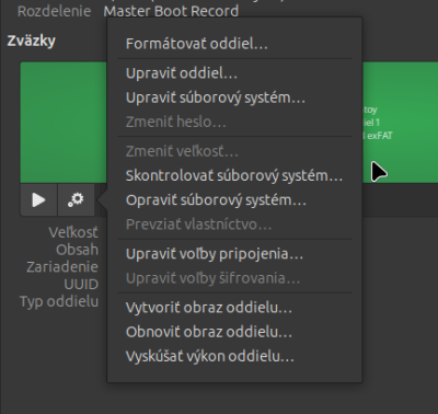

V mojom pripade to program Disky normalne ukazuje
Oddiel neni pripojeny, vpravo kde je sipka kurzora v tom zelenom je vidiet exFAT...
