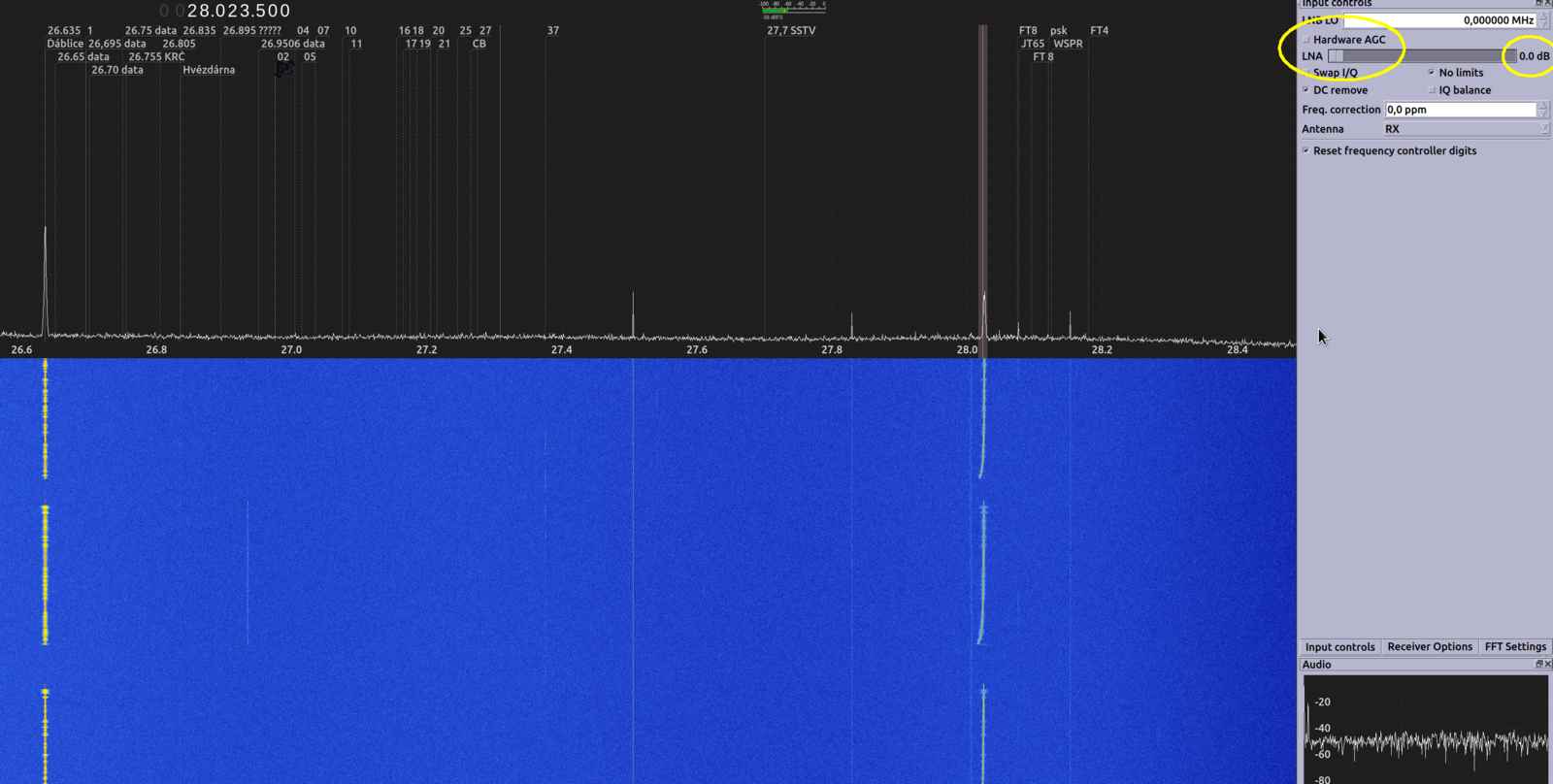

CB hotspotovým nadšencům https://www.cbhotspot.cz/o-nas nelze upřít vervu, s jakou se pustili do řešení komunikačního oříšku na občanském pásmu, a sice - jak se dovolat z Aše až do Ostravy základním výkonem, tj. 4W. Napřímo to nejde, hotspoty to umožní. Celý projekt si financují sami, na webu se dozvíte zákl. info. Je to založené na dobrovolnosti, komunikace je pro uživatele zdarma, žádný SIM karty, nic. Jen vhodná anténa a CB vysílačka. CB bylo na ústupu, největší rozmach byl patrný na začátku 90. let. S nástupem mobilů a internetu (skype) zájem postupně opadal. Hotspoty ale pásmo CB opět trochu oživily. Ale - stane se, že se něco splaší, vymkne z kontroly, zkrátka - něco se podělá, a pak to vypadá v éteru takto: Nevím tedy jak kdo, ale v dobré kvalitě zde slyším hotspot Ďáblice, tj. 26635 MHz. Ale - zapnuté SDR ukázalo další parazitní příjem, který tedy "coural", to je ta divná čára kolem 28,023 MHz, je to poměrně silné, zesílení, resp. zeslabení, bo nemám laděnou ant. na CB, ale pouze dipol 1.5m, je 0dB, a přesto beru hotspot v amatérském pásmu naprosto srozumitelně, s trochou šumu. Křížová modulace to není, to je vidět. To kdyby slyšel Kratoška, že mu síbíčkáři lezou do pásma, to by ho asi ranila mrtvice. Takže nebuďte překvapení, že uslyšíte CB i v amatérském pásmu, je to sice fopa, ale vcelku věřím tomu, že si toho některá zodpovědná figura všimne a signál z CW segmentu zmizí. Myslete pánové na Martinovo zdraví ...

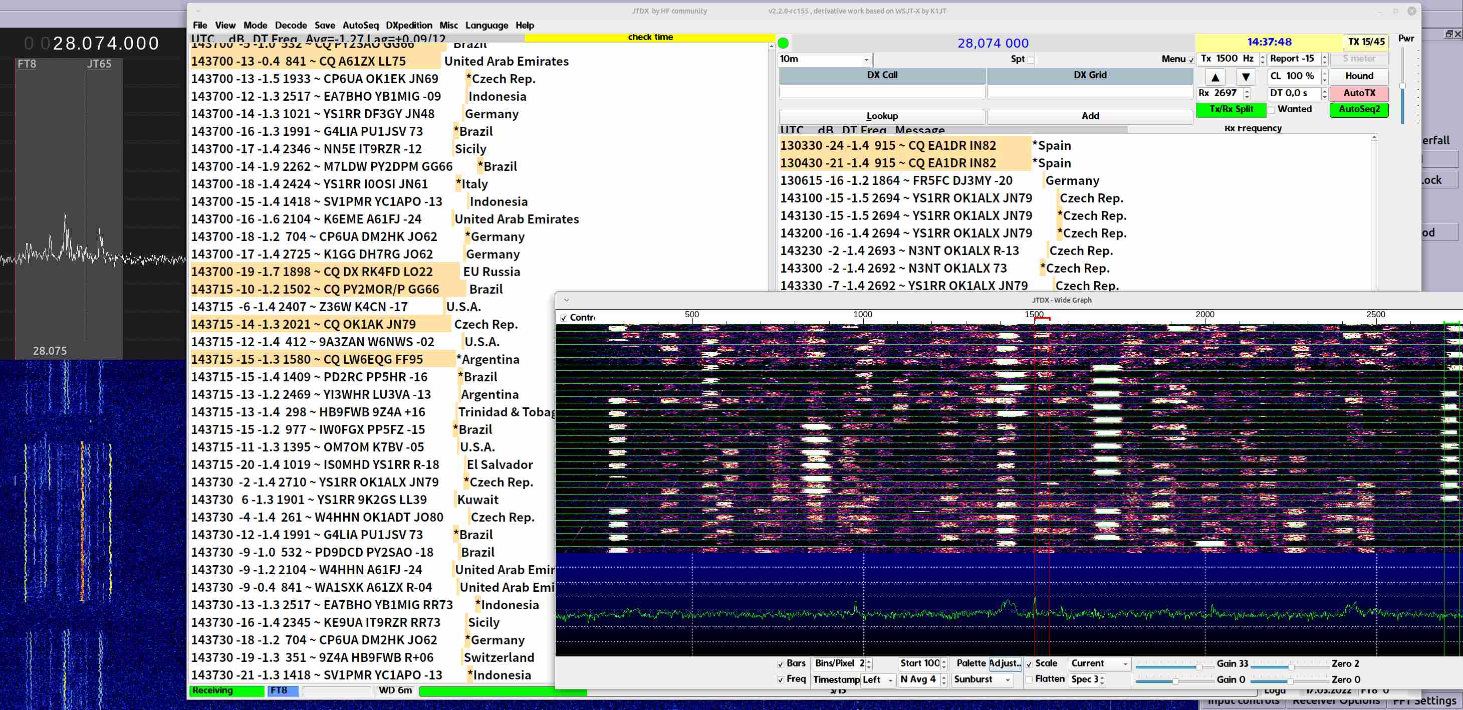

Dobré příjmové podmínky na horních pásmech KV trvají, dnes to na 10m na FT8 vypadalo nějak takto:
Opět škála stanic od východu na západ. Jestli na to má vliv i velká koncentrace prachu a aerosolu v ovzduší, to přesně nevím, ale možný to je. Satelitní snímky (Eumetsat) https://eumetview.eumetsat.int/static-i ... RALEUROPE/ ukazují intenzitu nad naším územím. Co která barvička znamená, už není bohužel k dispozici. Ale neva. SDR poslouchá od cca 24,9 MHz, a pokud pozorně koukáte na CB pásmo, jsou vidět i ruský radary, nebo rušičky, což by měly být pulzující signály na jednom fleku, stále se opakující. Zaslechl jsem včera hovor CB hotspotových nadšenců, že jim pásmo ruší nějaká zářivka

Třetí harmonická od základního kmitočtu 26,635 MHz je 79,905 MHz. Právě tady jsem překvapivě zaslechl CB hotspotový nadšence, vypadalo to nějak takto : https://uloz.to/file/KKF0itF4zsGV/tretiharmonika-mkv Každej trancívr (vysílačka) má potlačení na harmonických kmitočtech několik desítek dB. Pakliže má CB pouze 4W výkonu, a naše antény na sebe nevidí, tak o nějakým 3. harm. kmitočtu nemám ani páru. Ale přesto jsem z nodu Ďáblice relaci v šumu pobral.
