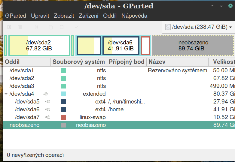

Ano, bude to MBR.
A přesné rozložení jeho disku je vidět tady:
Chtěli jsme případně využít ten volný prostor 89,74GB na společný datový disk pro Linux a Windows.
Pokud to teď nepůjde, tak se to udělá při příští přeinstalaci Linuxu ...

Ať dá Salus screenshot toho disku z GParted v Linuxu - tady ten widlous disk manager, to je jak pexeso pro děcka. Sice to bude rošáda jak sviňa, ale nejspíš to ještě udělat půjde ..

Disky jsou supr, ale ne tak přehledné. GParted na tohle bude lepší - ten by měl být v každým livku. Jinak v pevném OS doinstalovat
sudo apt install gparted
Pak najít v nabídce a spustit.
Bude-li to nutné, tak přepnout na ten disk o kterém je řeč.
No a pak jenom zmáčknout ALT+PrintScreen (PrtScr) - mělo by to nabídnout uložení screenshotu a ten sem pak postnout - mrkneme na o a budeme mudrovat ,,

Pánové děkuji za pomoc a rady. Nevím jestli jsem to udělal dobře. Vynechal jsme tu instalaci jak psal "labeent" a nainstaloval jsem rovnou ten program "GParted" a ukázalo se to to. Nevím jestli je to takto dobře a bude to stačit, nebo musím ještě udělat tu instalaci jak píše "labeent".

Ano, takto je to velmi přehledně a potvrzuje se předpoklad. Mělo by stačitkus rovnou v této aplikaci GParted kliknout na ten neobsazený prostor a vytvořit další logický oddíl NTFS. Pokud to nepůjde či ho Win neuvidí, tak napiš kolik máš RAM a podle toho zkoncipujeme rošádu..
