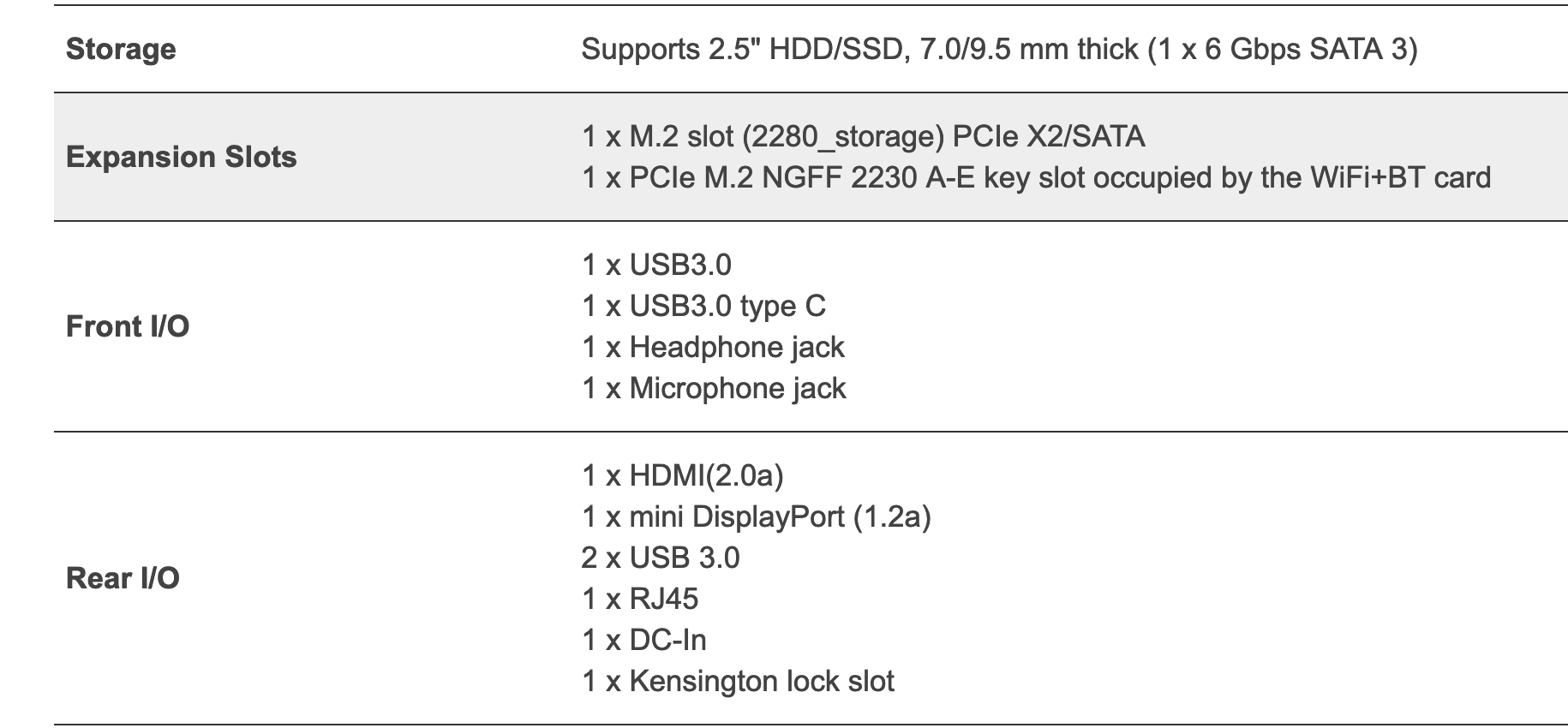

v specifikacii je uvedene:
M.2 slot (2280_storage) PCIe X2/SATA

No jo, PCIe X2 je starší generace 2.0... :(
Ale asi pořád lepší jak SATA 3.
