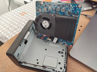

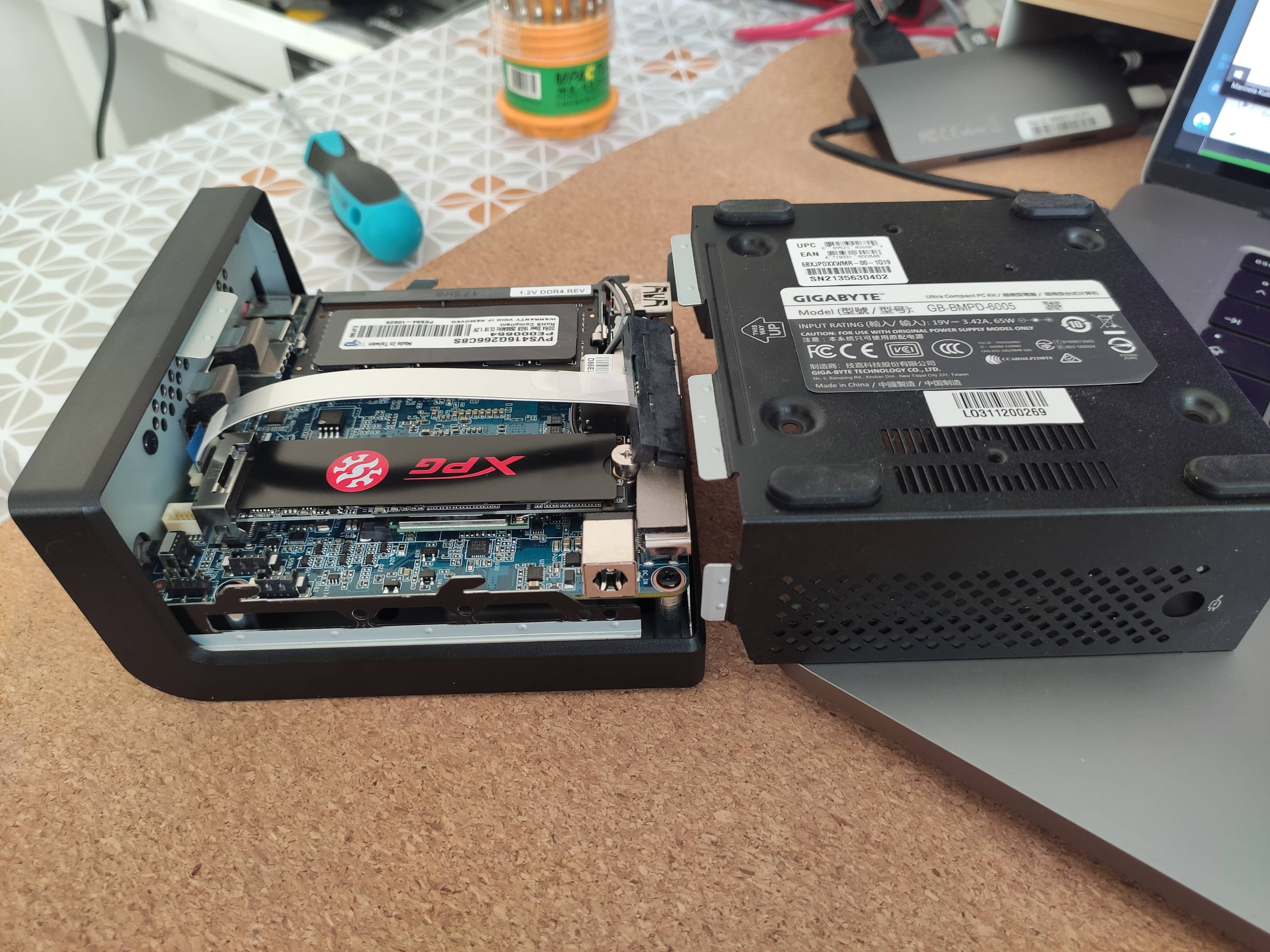

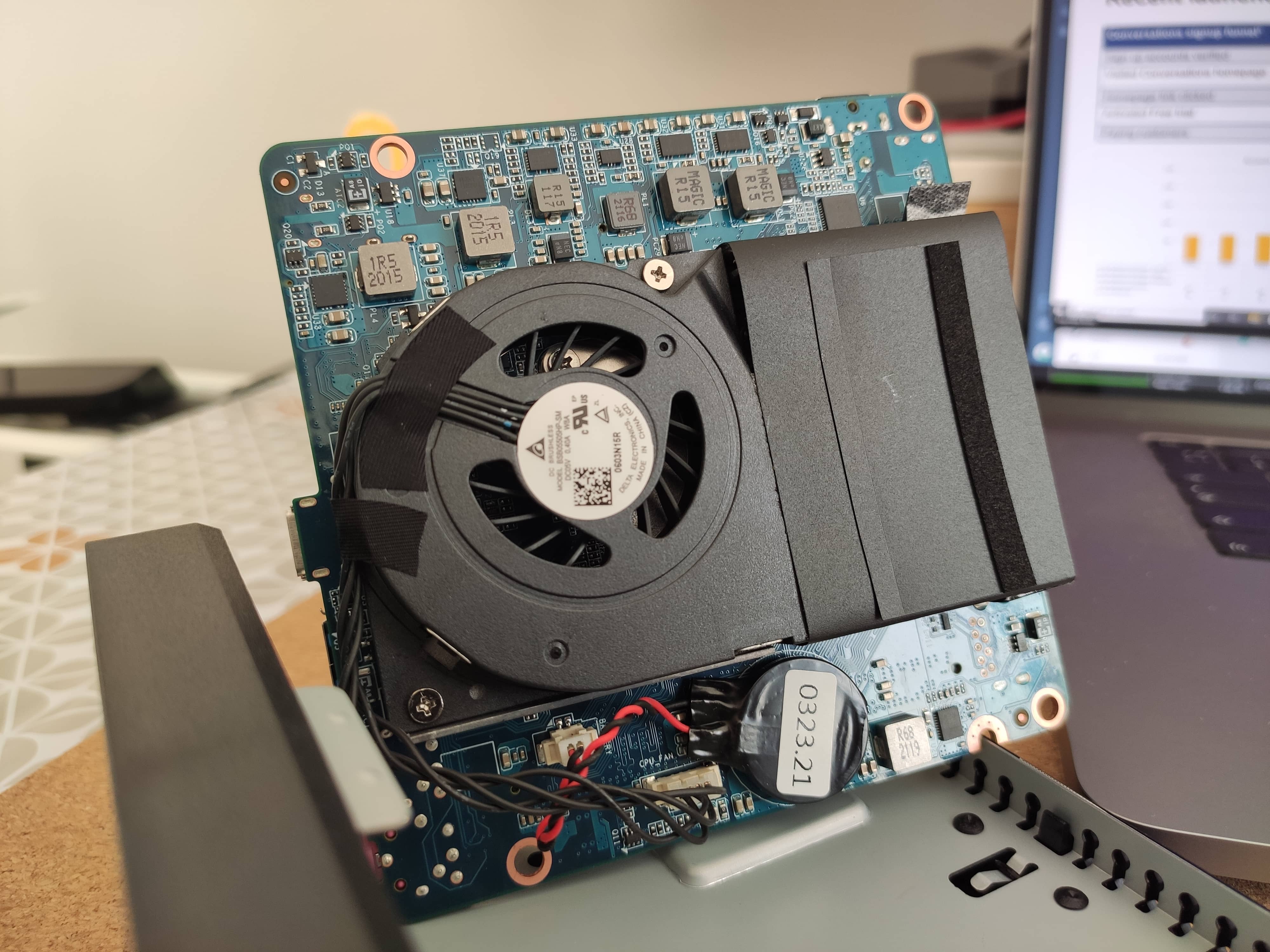

danix64
Příspěvky: 57
Bydliště: Slovakia
Re: Zvažujem kúpu mini PC
#258 Příspěvek od danix64 »
Tu su slubene fotky Gigabyte Brix s N6005. Do prispevku sa vosli iba 3 (zmensene), tu su v plnom rozliseni: https://imgur.com/a/9959vav
dosku som len otocil o 90°. Na poslednej fotke je doska na svojom mieste (CPU s chladicom je v hornej casti produktu). Ale jednoducho to asi nepôjde prerobiť na pasív
stani
Příspěvky: 542
#259 Příspěvek od stani »
danix64: díky. Máš pravdu, jednoduché by to nebylo. Hlavní problém vidím v tom, že horní deska je s předním panelem dohromady. Myslel jsem si, že kdyby horní deska byla samostatně, dala by se vyměnit za dírkovaný plech. To ostatní by šlo - vyhodit větrák a dát tam co největší (i do šířky a délky) měděný chladič. Jen pro zajímavost: jak vysoký je ten větrák vč. toho plastu?
Takto by nezbývalo, než provrtat ten horní kryt, nikdy jsem to nedělal, ale asi by to byla pakoška.
Edit: třeba někdy bude Gigabyte prodávat jen tu all-in-one desku, to by se mi líbilo, ale asi jen zbožné přání.
Příspěvky: 2924
#260 Příspěvek od Ventero1 »
Ale jo - to by šlo s tou mědí na celou plochu a dalo by se využít, že i krabička je zespodu plechová spolu s pastou rovnou naplácnout ten vyrobený měděný chladič. Ale to by chtělo max. desetinkové obrábění toho chladiče. A plastový vrch perforovat jen k tomu plechovému podloží.
Však právě tuhle můžeš vyndat - je to na to vhodná koncepce, že ovládání je via dráty. Tím pádem můžeš snadněji umístit do jiného obalu a nemusíš řešit ty pružinoví mikrospínače - to je v domácích podmínkách prakticky neřešitelné.

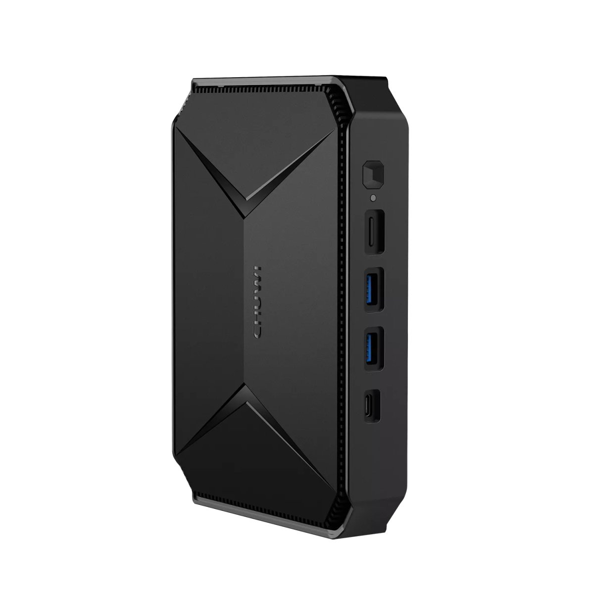

Chuvi se s tím nepárají - mají tam plošný chladič z hlíny myslím a obal je homogenní z plastu a děrování jen po obvodu vršku. Taky to má ve střední zátěži přes 80°C - na obrázku po zvětšení dobře vidět.
