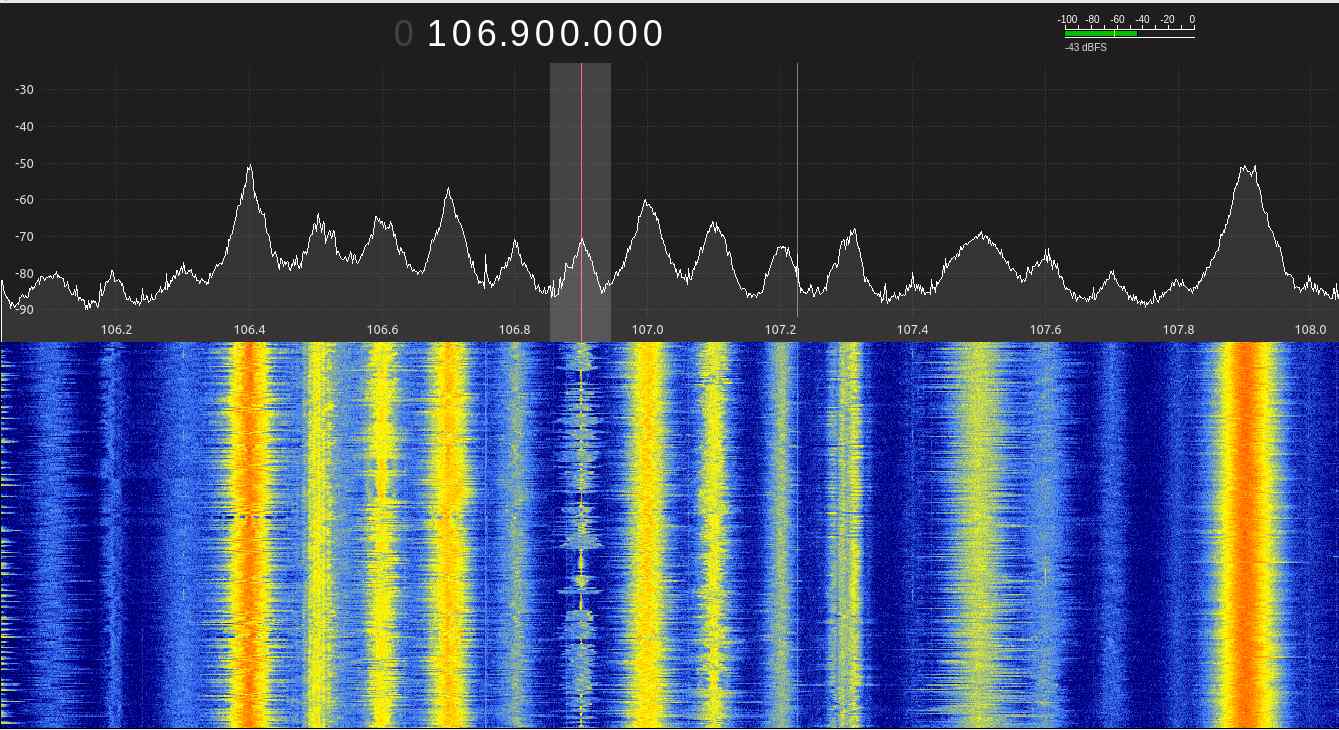

#40 Příspěvek od juhele2014 »
Včera večer jsem blbnul s programem a sledoval letecké pásmo. Byl docela slušný provoz. Pak sem přeladil na VKV a na FRQ 106.9 MHz byla stanice, ukázka je zde:
https://uloz.to/file/YZBdtjTzZ3yO/gqrx- ... 900000-wav
Jedná se o B5 aktuell z vysílače Brotjacklriegel, viz https://www.br.de/unternehmen/inhalt/te ... rn100.html#
https://www.br.de/static/radioplayer/pl ... layer.json
