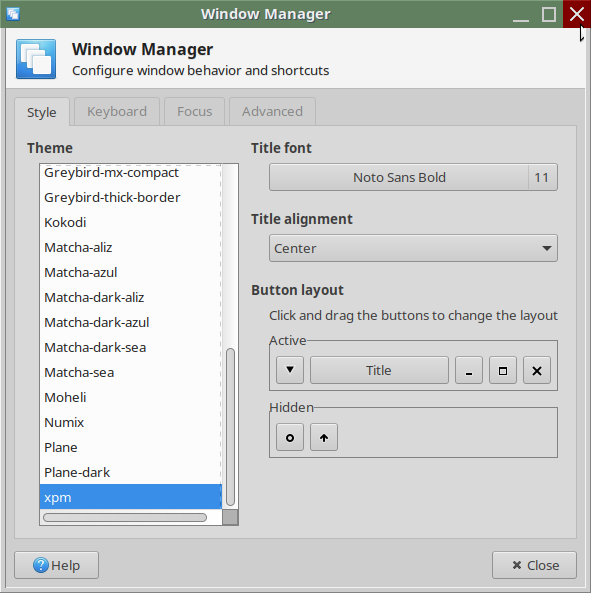

Vytvořil jsem zelenou verzi svého okenního tématu + převedl jsem png soubory do xpm, takže pro změnu barev můžete použít něco jako:
sed -i 's/000000/ffffff/g' *.xpm
xpm.tar.gz
(2.33 KiB) Staženo 838 x
Dvojklik a extrahovat do ~/.themes/
Vybrat si toto téma v manageru xfwm4
