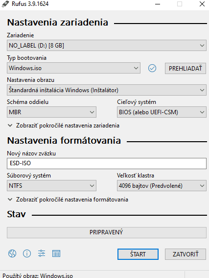

Co nastavit v tom Rufusu, jak přepnout na bootování z flešky

Urcite najlepsi clanok na tuto temu je na
https://linuxos.sk/clanok/uefi-v-kocke-pre-bfu/
Je to hodne informacii, je tam aj o nastaveni rufus

Tak mame tu clanek o tom, jak si vytvorit bootflashku v linuxu - jeste ho trochu zedituji, ale klidne muzu popsat i Rufus. Ale nejsem si jist, zda je to treba - Rufus je tak intuitivni a komplexni ...
Vyberes iso distra, zvolis MBR a UEFI, automaticky se nastavi format na fat32 a pak das start - pak se odsouhlasi dotaz na stazeni souboru pro syslinux a pak uz se jen parkrat potvrdi dialog a je to ....

Ano já vím - ale když se v tom někdo vůbec nevyzná, tak na něj vyskočí výběr "legacy vs. Uefa" a už to radši maže z disku...

Co se týče přípravy instalačního USB pod windows, tak pro úplného začátečníka je možná nejlepší program Win32 disk imager, který nahrává v RAW režimu. Není tam co pokazit. Zvolí co a kam se nahraje a klikne na write a už to jede. Nemúže tam nic pokazit nějakým nastavením. Jedinou podmínkou je, že ten iso soubor musí být hybridní (teda umožní start UEFI i Legacy), což většinou splňují.
