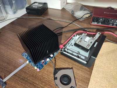

Na procak medeny chladic nemam, tam planujem dat Arctic Alpine 12 Passive a bude trcat z krabicky. Ak by ten chladic bol "slaby" a teploty vysoke a pomohol by medeny, tak zvazujem tieto:
- 60*60*20mm - https://www.aliexpress.com/item/4000314 ... aRMn1&mp=1
- 100x50x15mm
- https://www.aliexpress.com/item/3258913 ... aRMn1&mp=1
- https://www.aliexpress.com/item/3301633 ... aRMn1&mp=1
- 100*60*20mm - https://www.aliexpress.com/item/1005003 ... 2e0ezlboDJ
ak velkej ploche chladica by vadili nejake suciastky v okoli CPU na doske, tak chladic dvihnem vyssie a medzi CPU a chladic dam medene "pliesky" spojene dobrou teplovodivou pastou (ARCTIC MX-4).
Ale verim, ze ten hlinikovy obor bude stacit, ved je urceny na TDP 47W. Prinajhorsom tam dam zregulovany tichy pomalootackovy ventilator Noctua.

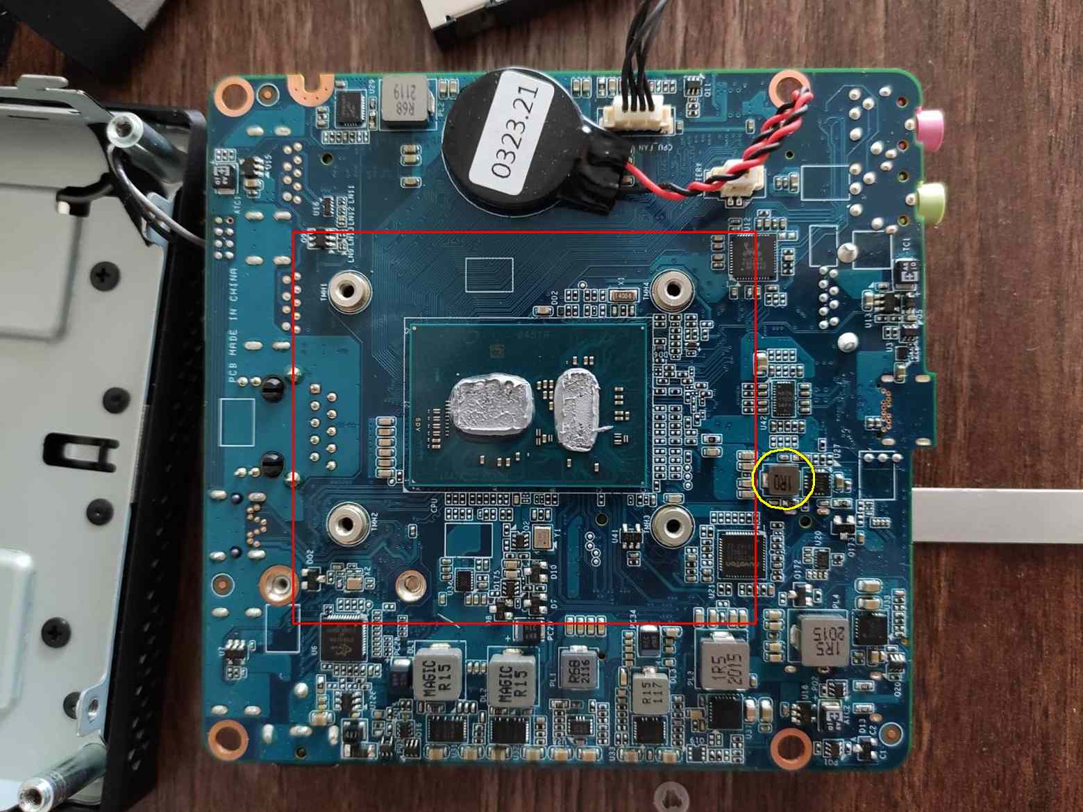

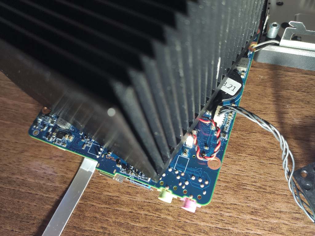

Dík za fotky, hned se dá uvažovat trochu reálně. Z mého pohledu bych tedy provedl, při prvním rychlém nástřelu, asi tohle:
Měděný chladič přibližně rozměru jako na obrázku, pochopitelně +- pár milimetrů. Kriticky se mě tam jeví součástka v kroužku, ta bude asi vyšší než rovina chladiče. Asi, dle fotek, i 4 upevňovací "válečky" se závitem na bordu jsou vyšší, sice ne moc, ale přeci. To by znamenalo použít záhlubník, například, a do základny zespodu udělat díry pro ty 4 válečky, aby si chladič kecnul až na CPU. Rozměřit 4 díry a vyvrtat to do chladiče pro uchycení bude ten nejmenší problém, pokud to vyjde do mezery mezi žebra, ale dá se to taky řešit, ale to by chtělo asi už nějakou dílnu + vercajk. Vypokládat procák + chladič nějakým plíškem, měděným, sice lze, ale předpokládá to naprostou vyleštěnou rovinu, žádnou prohlou desku, aby chlazení bylo co nejlepší a beze ztrát.
Tolik první pohled. Nic to není, že jo ... ;)

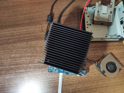

kedze mi to nedalo spat tak som skusil polozit (co bol trochu problem) ten velky kus hlinika na CPU a teplota nedosiahla ani 70°C po 30min zatazi. Ona vyskocila len prvych par sekund na cca 65°C (TurboBoost 18W) a potom to hned klesne na 10W a tam je teplota max 53°C.
Kedze je to cele vonku polozene na stole tak v krabicke budu teploty o cosi vyssie...
Aj tak tam zatial nie je dobra teplovodiva pasta (povodna, omylom rukou kontaminovana + pasta co bola nanesena na tom Arcticu) a este dotyk chladica s CPU nie je 100℅.
//update: SSD (M.2) s medenym chladicom ma vyssiu teplotu (50-51°C) ako cca 50% vytazeny CPU pri pozerani 4K videa :D (45-49°C)
a pri beznej cinnosti (Firefox - internety cez WiFi, na pozadi HWiNFO64 na monitorovanie teplot) ide CPU na 3,4 az 6W a ma 40-41°C
